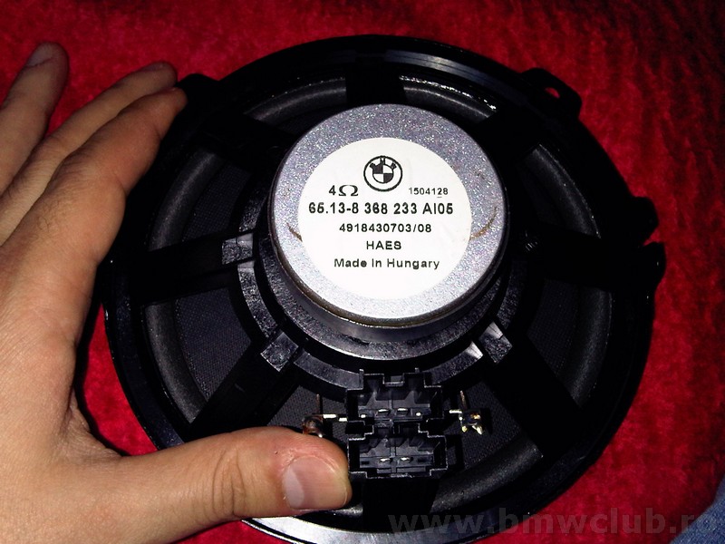

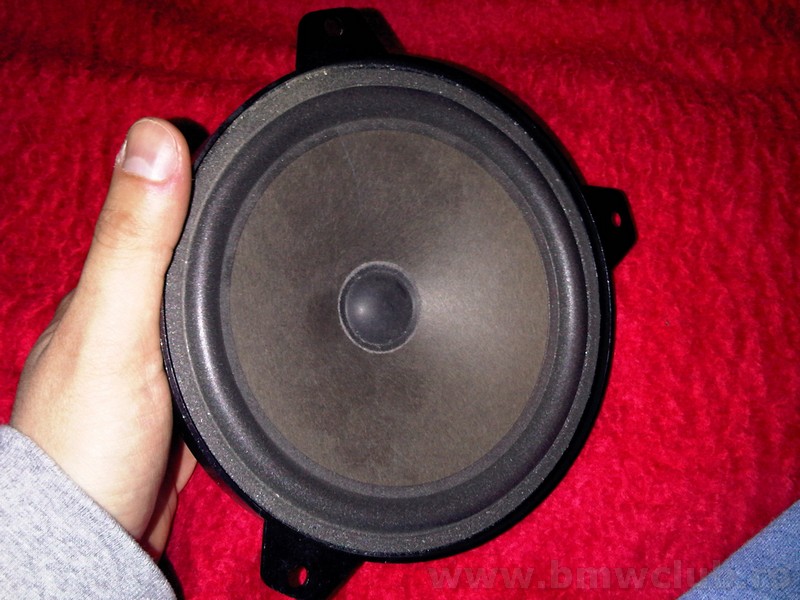

as avea si eu nevoie de ceva informatii daca se poate si anume ce marca sunt boxele si ce diametre au la un e46 316i din 1999 stock
Si ce imi recomandati daca as vrea niste boxe noi( ce diametre)
ty all

App, la mine erau aceleasi difuzoare, si fata si spate, de 16,5.
pe e46 fata si spate sunt 16.5... am mai scris asta.
