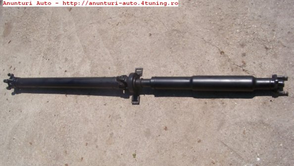

aici ai toate detaliile
mersi mult,poti sa ma ajuti cu aspectul acelei cruci cardanice (realoem) si daca poti sa mi spui daca se ia usor jos.320 d din 2000 limuzina

ne este pe real oem. dar o dai jos si o masori . se gaseste pe gkn.suna-ma pe 0726-155224 daca nu te descurci. eu am magazin de piese si te ajut.

imi poti spune din foto cam pe unde se afla crucea ,scuze insistenta nu cunosc prea multa mecanica dar ma intereseaza

in partea stanga a suportului central deci spre spatele masinii
