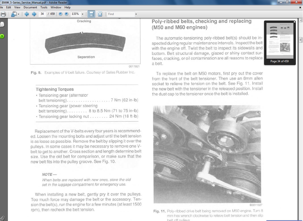

Am vazut ca am cureaua de la alternator cam uzata si ca sa evit orice dauna majora pe viitor m-am horatat sa o schimb.
Nu am inteles foarte bine din bentely cum se procedeaza, desfac surubul care tine rola sau ...rola aia e pe un arc ceva care il inting temporar, tragand spre drepta cu un imbus de de 8mm?
Multumesc !
Multumesc !
nu stiu cum este la m50,la m51 arata cam la fel doar ca acel intinzator se poate da in jos, lasand cureaua libera. pt. schimbare terbuie oricum demontat pt. ca acea curea trece printr-o carcasa a intinzatorului.
daca il demontezi nu ai ce sa strici. verifica si fuliile sa vezi daca bat.
bafta
