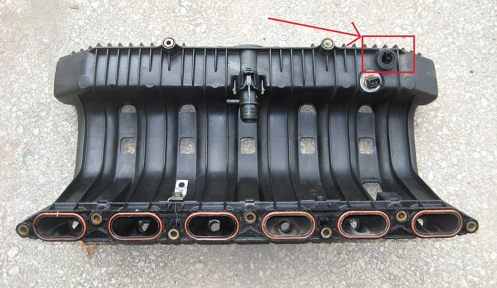

Este un furtun subtire, care pleaca din regulatorul de presiune de pe rama de injectie (pe la cilindrul 6 ) si banuisc ca ajunge undeva prin admisie, dar nu stiu unde, ma poate ajuta cineva ? E vorba de piesa nr 11 Ajunge cumva aici ?

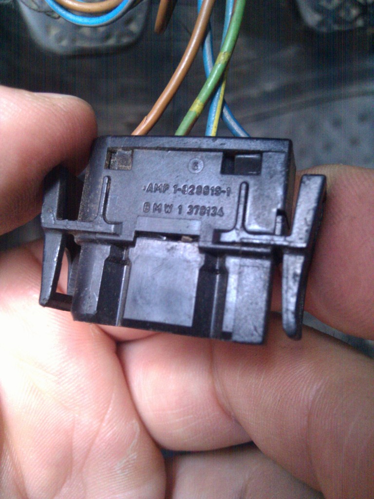

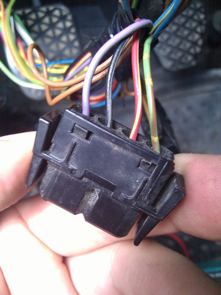

salutare . Am un e34 cu 2.0 m50. si clima automata, care s-a pus si pe e32 (IHKA). Stie cineva de la ce sunt mufele astea 2 ? Din cate am observat vin din instalatie aerotermei ,dar nu am gasit nici un corespondent pe instalatia masinii.
