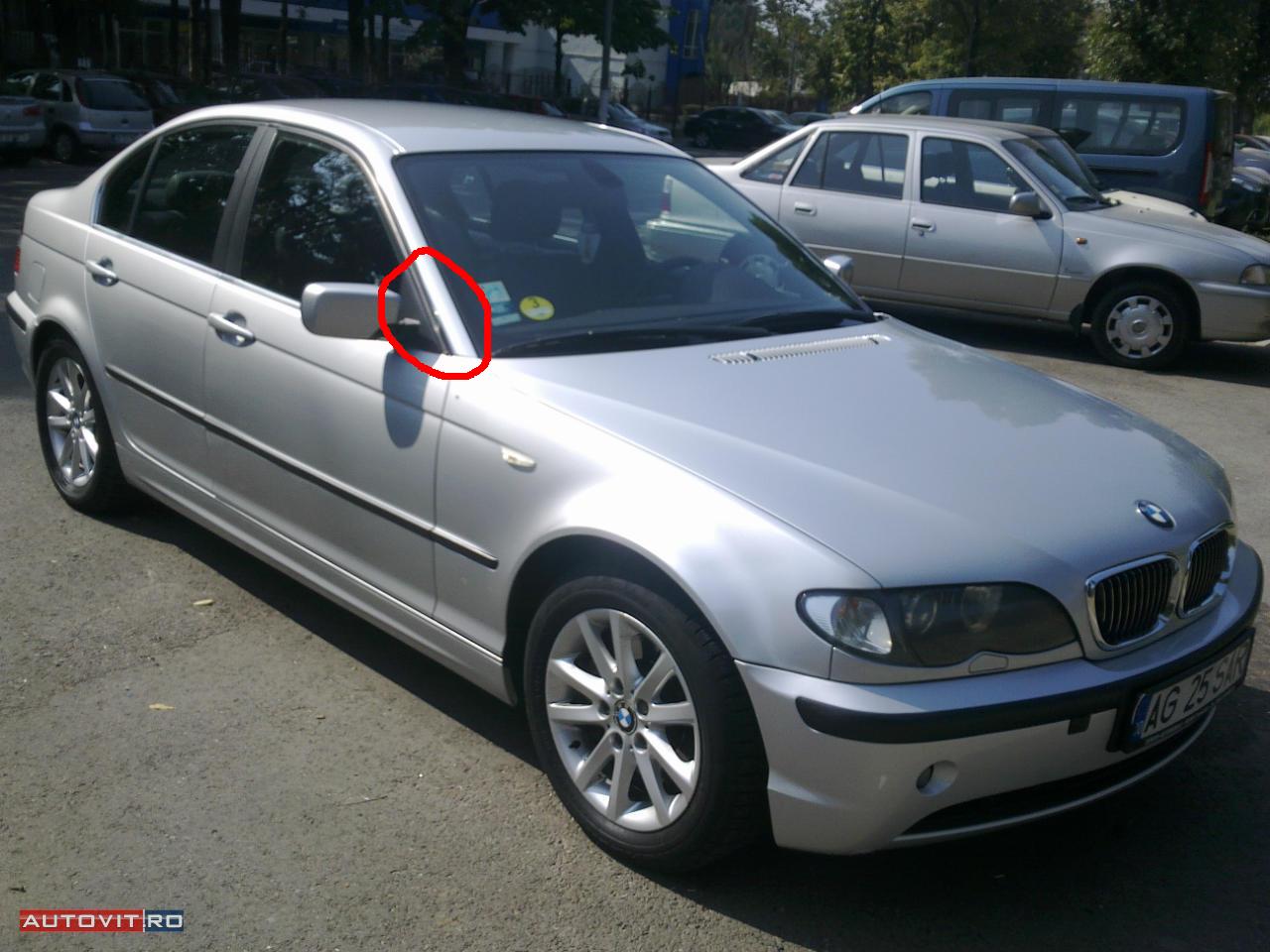

am vazut-o fizic si crede-ma ca din poze si de la pretul cerut ma asteptam sa arate bine. aripa fata stanga la imbinarea cu usa avea coltul indoit. chederul de la usa din dreapta fata era iesit in exteriorul masinii. chederul de la usa sofer era ros. scaunul sofer pe partea stanga pielea destul de roasa. nu am mers cu masina, dar.cu siguranta oricare din voi la pretul de.9300 pt un e 46 ati fii atenti la detaliile astea. credeam ca stie careva cum a fost lovita sa stiu la ce ma inham. multumesc inca odata.
alea cu chederele si scaunul tocit nu mi se par semne de accident, sunt semne de uzura, probabil ca nu are km declarati de propietar sau este doar proasta intretinere, aripa ti-ar da de gandit...ma rog, e greu sa iti dai seama din poze, tocmai de asta e bine sa mergi sa vezi cat mai multe! Edited by mik15

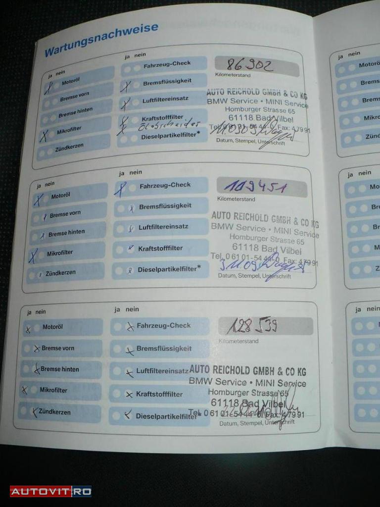

Asta ori e "samsar incepator" , ori e din cale afara de prost : http://www.autovit.ro/bmw-320-C20941788.html
Mai bine zicea ca a pierdut cartea service decat sa se faca de ras cu ea .
La cea de-a doua revizie de pe pagina , se vede clar ca cel de la service a trecut 119.451 km si asta din al doilea 1 a facut 0 . Daca te uiti la data se vede clar cum il face ala de la service pe 0 . Plus ca asta nici macar nu a folosit un pix de aceeasi culoare .
La cea de-a treia revizie aceeasi poveste ... Au fost trecuti 198.539 km si asta a modificat 9-le in 2 . Iarasi se vede la data cum il face cel de la service pe 2 (nu inchide caciulita aia) .
Nici cand eram copil si mai adaugam cateva zile la scutirea medicala nu faceam asa falsuri grosolane :LMAO:
