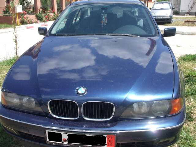

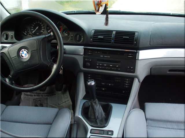

:twoup: am cumparat de curand un 525 d din 98....printre dotari proprietarul mi a spus ca are si pilot automat....nelamurirea mea este CUM SE FOLOSESTE ACESTA SAU UNDE VAD DACA ARE ASA CEVA???
O alta nelamurire este de ce nu merge senzorul de ploaie..pe aceste sigur il are???
so, pilot automat nu are. senzor de ploaie ... pune te rog poza cu oglinda retrovizoare din interior.
PS: Ai cumparat un 525tds, 525d nu se fabrica pe vremea aia ...

din pozele interioare, pentru pilot automat trebuia sa ai comenzi pe volan, poate a schimbat volanul dar cablajul exista.. + trebuie sa faci schimbul de ulei :twoup:, din poza externa pare ca ai senzor de ploaie, si un proiector spart :).

Nu ai pilot automat.
Se poate monta destul de simplu, Însã ai nevoie de câteva cablaje pentru volan ºi de comenzi.
pt pilot automat, in afara de volan cu comenzi si de cablaje, o sa mai ai nevioe de un buton pe trim-ul dintre volan si cd-player.

ExistĂŁ buton de pilot automat pe volan.
Pe trim-ul acela existĂŁ un buton pentru opĂžiunea EDC. (amortizoare reglabile electric)

din poza se vede ca, ai avea senzor de ploaie...ori nu ai pus pe pozitia care trebuie butonul de la maneta pt stergatoare ori poate e arsa vreo siguranta ce tine de senzor de ploaie..trebuie verificat...cred...

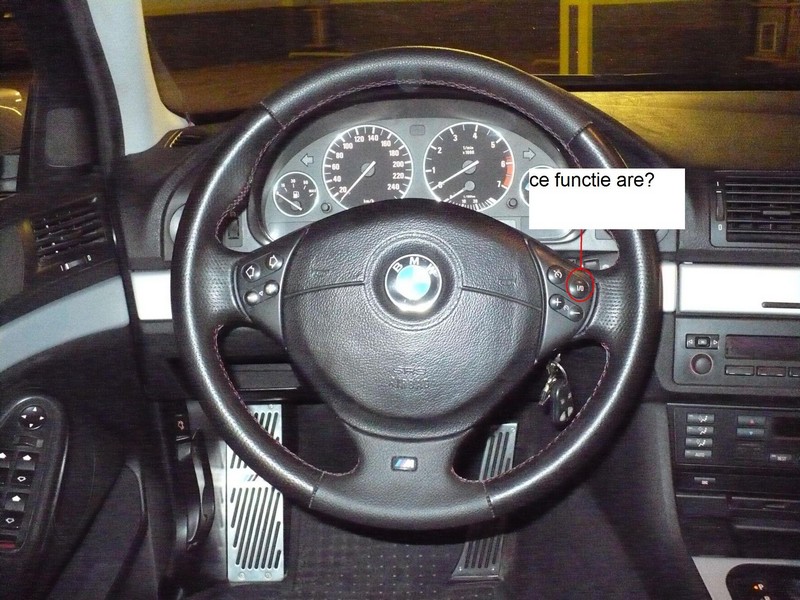

http://img638.imageshack.us/img638/4978/p1050213u.jpg
Edited by Ciupanezu
Butonul de pornire & oprire pentru pilotul automat.
Edited by Ciupanezu
Butonul de pornire pentru pilotul automat.

si eu am un astfel de buton, doar ca are inscriptionat 0 , nimic altceva. probabil de acolo doar il opresti...o sa incerc diseara sa vad daca functioneaza.

Tu ai butonul pe trim si de acolo il pornesti si il opresti. Butonul 0 de pe volan este doar pentru "resetare" viteza setata (pilotul ramane activat si ultima viteza memorata) Daca apesi dupa aceea butonul "recall", adica "cesultetul" cu semn, masina revine la ultima viteza memorata.

deci, setez viteza, pun frana (incetineste masina) si apas pe 0 , atunci ea "uita" la ce viteza am setat eu? adica daca apas pe butonul de revenire a vitezei de pe volan ea nu mai revine?

Poate nici eu nu m-am exprimat prea clar. Butonul 0 face exact ce face si frana, computerul tine minte viteza la care era. Este pentru o "franare usoara" sau o "dezactivare temporara" fara sa apesi pe frana. Inchipuie-ti ca mergi pe o autostrada cu 140 km/h, nu ai mai pus piciorul pe frana sau acceleratie de 2h (mi s-a intamplat, evident nu la noi) si nu ai nevoie sa franezi ci doar sa reduci putin...dezactivezi apasand pe 0 si masina se comporta ca si cum nu ai mai accelera.
