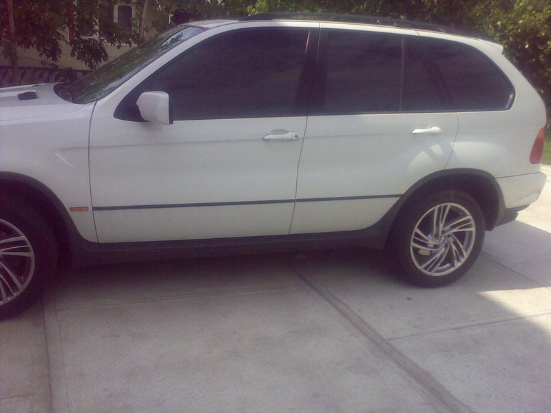

am un x5 din 2003 si nu mai vrea sa mearga in spate numai cateodata ce poate sa aiba ca e naspa sa nu mearga in spate
