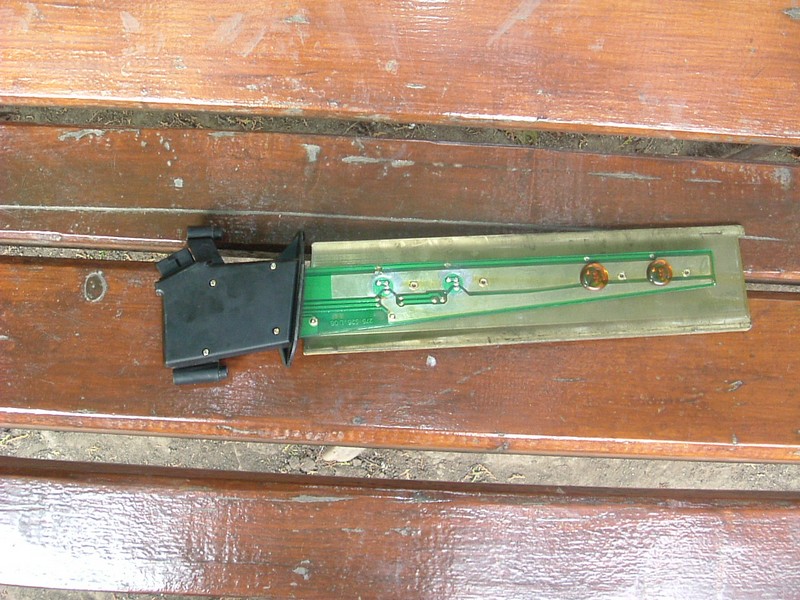

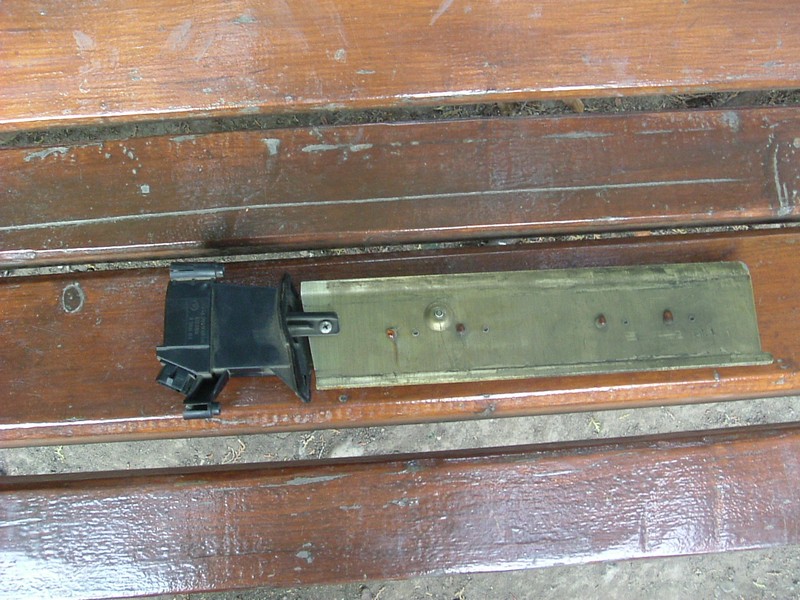

Cumpar piesa din pozele urmatoare nu stiu exact cum ii zice. Functia ei e sa regleze turatia la aer conditionat/caldura din aeroterma, rotita aceea din care reglezi imi merge aerul doar pe maxim sau deloc si piesa respectiva e de vina. Mi se potriveste doar de la masinile care au clima bizonala oricum am pus si seria pt verificare. Este montata dupa torpedou in stanga cum se da jos teava aceea de plastic chiar in spatele bordului relativ central. Astept oferte.

vezi ca popular in romania i se spune SABIE
a fost montata pe e32 si e34 asa ca bafta la cautari pe la dezmembrari
apropo vezi ca se poate repara daca gasesti un electronist care serpicepe
bafta
da stiu ca se poate repara doar ca accesul la tranzistori e destul de greu deasupra fiind o senila de metal prinsa in nituri. Oricum piesa nu e foarte scumpa din cate stiu si sincer iti zic ca mi-e lene sa ma apuc,... daca nu e sa gasesc sau sa gasesc si sa nu imi convina pretul o voi duce la electronist sa o repare dar momentan prefer sa scutesc plimbarile,...

E cam rara piesa, e pentru clima automata, un climatronic mai primitiv de pe E32/E34.

Un coleg de munca a venit cu piesa aia la reparat. Foarte ciudata, are un lac protector si un adeziv puternic. Am incercat cu pistolul cu aer cald sa desfacem acei tranzistori. El se ocupa cu dezmembrari de e32. Daca mai are ceva pe stoc te anunt, trimite prin curier.

Piesa asta se repara.
Si in 90% din cazuri problema e de la lipituri reci, nu de la tranzistori dusi; deci nu e nevoie sa ii dai jos, ci doar sa reincalzesti lipiturile cu un letcon serios. Atat.
Deci, inainte sa te apuci de schimbat tranzistorii, incearca mai intai ce zic eu.
Am avut si eu belele cu piesa asta, si am rezolvat-o in 25 minute (cu tot cu montaj) :twoup: .

piesa se afla in partea dreapta a masinii(la pasager)daca te bagi sub torpedou ai sa o vezi,dar ca sa ai acces calumea trebuie dat jos torpedoul

am schimbat si eu piesa azi la un e32,aia era buba,acum aeroterma merge pe toate pozitiile
dupa ce am vb cu cineva sa imi aduca una, am constatat ca inca am si eu piesa pe e32-ul de piese,insa nu stiam unde e..asa ca am o "piesa cu tepi" sau "sword" in plus,de rezerva..sau de vanzare :twoup:
