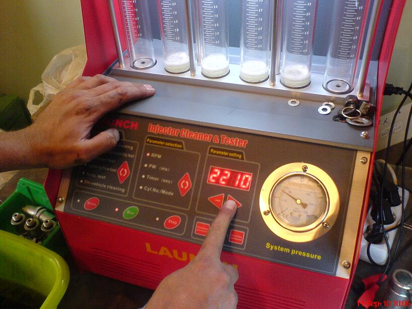

Dupa ce am studiat ofertele, am gasit o persoana ce se ocupa cu asa ceva, persoana care indeplinea 3 conditii esentiale pentru mine:
1. Posibilitate de a asista la operatiune

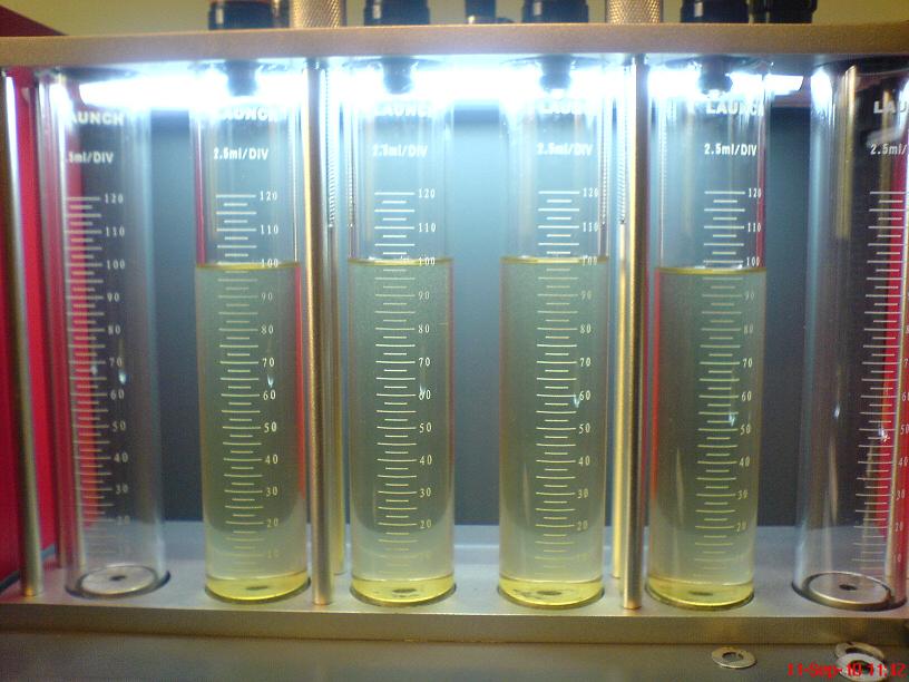

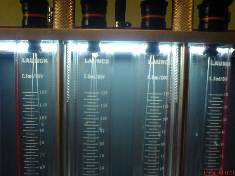

2. Executarea de teste comparative inainte si dupa curatare
3. Inlocuire de oringuri si microfiltre

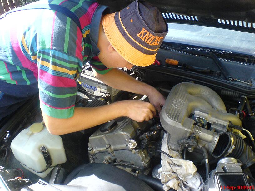

Sambata, 11.Septembrie, am facut aceasta operatiune, prilej cu care am descoperit ca intr-o masina premium, 100% nemteasca s-au folosit si componente frantuzesti. Injectiarele sunt facute de catre Sagem-Lucas (la vremea aceea formasera un joint-venture).

Eu aveam deviatii pe 3 injectoare din 4, nu f grave dar acum merg mai uniform, plus ca o reintinerire cred ca este benefica. Motorul merge ceva mai rotund, iar tacanitul pe care il aveam inainte s-a diminuat semnificativ.
La final mi-a fost inmanata si o fisa masinii cu datele din timpul testelor. Cost 60lei/injector in care a fost inclus pretul pt montat/demontat, inlocuit microfiltre si oringuri.

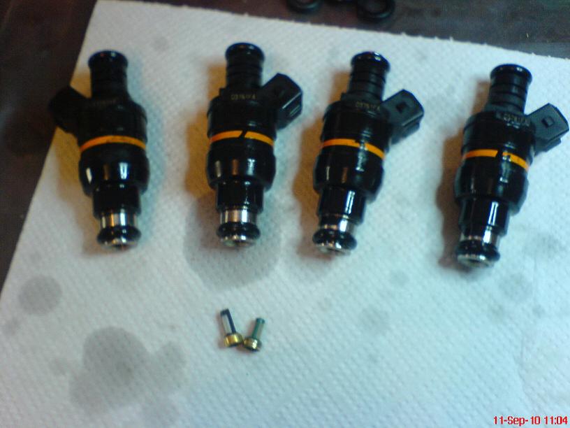

Microfiltrele din interiorul injectorului (este poza cu cele 4 injectoare si microfiltrele scoase pe servetel). Oriunde ati face aceasta curatare, daca nu schimbati microfiltrele este aproape degeaba, intrucat marea parte din mizeria dislocata ramane in interior.

la mine a durat cam 2,5ore operatiunea (cu tot cu o cafea etc si alte discutii), am inteles ca pt diesel dureaza mai mult
