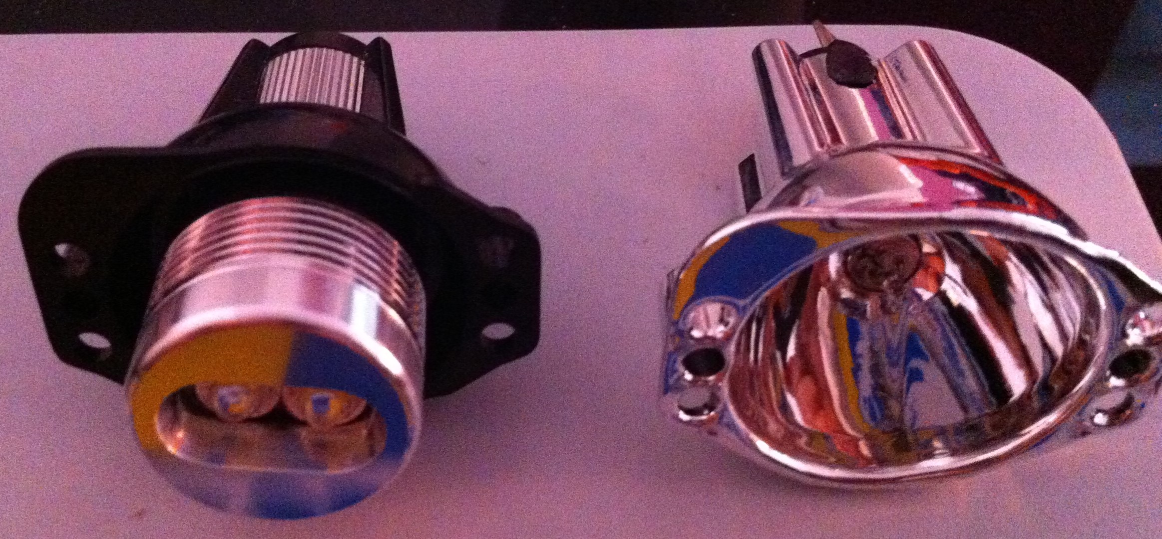

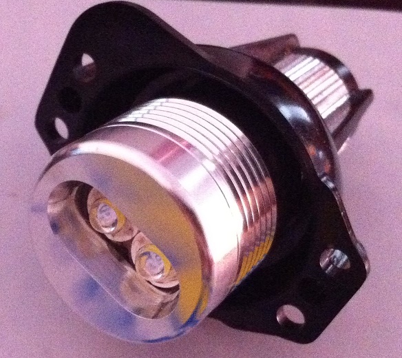

In link-ul de mai sus imi prezint eu masina. Daca te uiti pe prima pagina pe la al unsprezecelea post o sa vezi ca am pus o imagine cu LED-urile pentru angel-eyes. Vin cu tot cu soclu, si se inlocuieste cel existent pe masina. Proiectoarele iti recomand sa le lasi asa cum sunt daca vrei sa le pastrezi utilitatea. Pe ceata este recomandata lumina galbena.

Salut, m-am uitat...deci astea trebuie cumparate...cat zici ca a costat si de unde ? Si nu dau erori, le recunoaste masina ? Ca de exemplu eu am luat niste becuri care cu led care sa dea lumina alba la numarul din spate si imi da eroare "NUMBER PLATE LIGHT FAILURE", ca nu le recunoaste...desi am inteles ca sunt si de acelea "recunoscute" :twoup:
Cu proiectoarele...ma mai gandesc, iau in calcul si sugestia ta...dar daca fac angel-urile albe...si mai ales ca eu de obicei merg angel + proiectoare, alea o sa arate ca niste lumanari ...proiectoarele :)
Initial n-am vrut sa pun lumina alba in angel eyes-uri, ca m-am gandit ca nu se mai vad la fel de bine ziua, albe fiind, dar am vazut ca alea de la AUDI se vad ok ...si m-a convins mai ales faptul ca pe noul seria 5 le-au pus albe...sau alea sunt mai puternice si e alta tehnologie ?
Asta albe puse de tine se vad ok ziua ?
Daca e o zi insorita de vara, se vad si nu prea..Nu compara cu cele de la noul Seria 5, acelea sunt mult mai puternice. De cumparat gasesti pe toate site-urile cu accesorii BMW. Mie imi dau erori doar cand e frig afara. Apare eroarea o data, se stinge si dup-aia functioneaza ok. Le-am schimbat si pe cele de la numar si n-am avut niciodata probleme cu ele. Conteaza cred ce tip si de cine sunt facute.

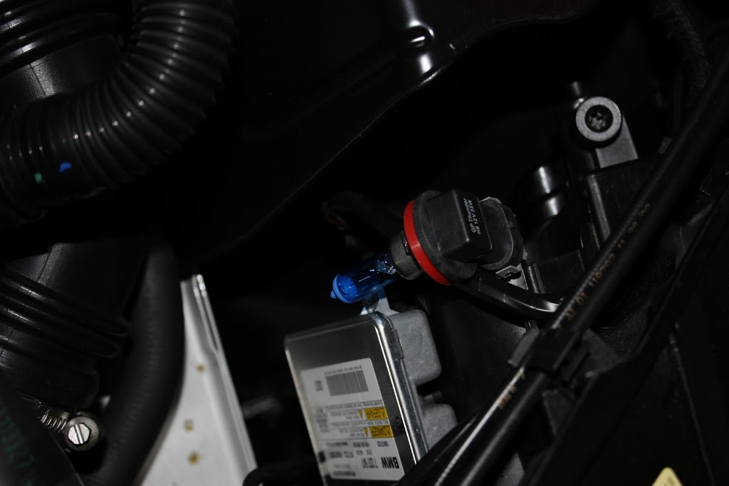

post-52760-0-58547700-1438438537_thumb.jpgpost-52760-0-59515100-1438438505_thumb.jpgSalut,de cateva zile ma confrunt cu o problema similara.In urma cu un an si jumatate mii s-a ars becul original de la angel eye dreapta si am decis sa l-e schimb ambele cu unele LED,zis si facut,toate bune si frumoase pana acum o saptamana cand a inceput sa dea eroare scurta (5/10secunde dupa care eroarea disparea si totul functiona normal)doar la pornire tot cel din dreapta,dupa care a doua zi cand am pornit masina la fel :eroare bec ars angel eye dreapta doar ca de data asta a ramas permanent eroarea si nici becul nu a mai functionat. Am cuparat altul nou si l-am schimbat(tot led acelasi model/marca) dupa nici 5 zile aceeasi problema la inceput eroare scurta de doua/trei ori la porniri dupa care ramanand eroare permanenta si nu a mai functionat (tot pe partea dreapta). Care poate fi cauza aceste-i erori ,releu sau ca nu am sters eroarea veche stocata in memoria masinii inainte de montarea celui nou sau..???Cine a mai intampinat probleme asemanatoare si cum a rezolvat-o rog sa posteze..multumesc anticipat .Am atasat poza cu becul/led in cauza iar in cealalta poza unul oem si unul led ,tin sa mentionez ca led-ul este canbus(no error ),masina in cauza e90/2006 xenon oem Edited by black_emu
