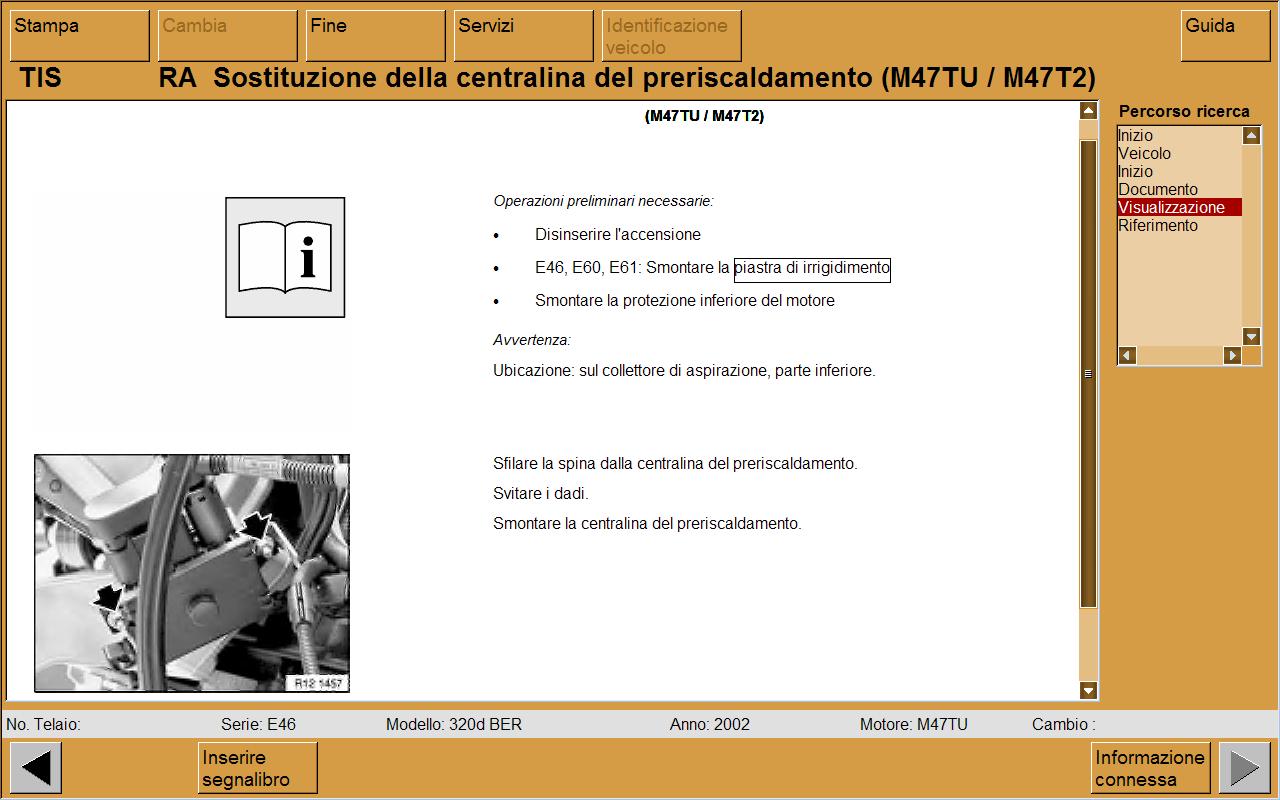

E prea complicat sa-l schimbi singur. Du-te la un mecanic. Uite o pagina din TIS, asa ca sa-ti faci idee (e in italiana):
ms frumos d informatii...il gasesc eu...makr stiu cum arata...
multumesc frumos...maine ma apuc ca e noapte...
