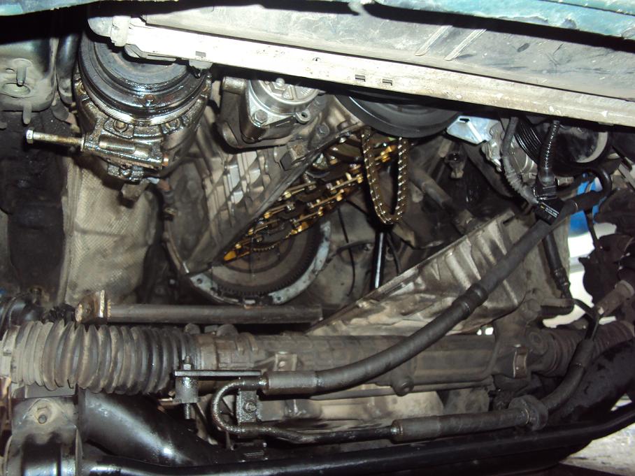

demontat piston 320d 150cp

find un diesel pe jos este probabil sa nu iasa pentru ca are niste "orificii" sau "tate"(cum vrei sa le spui) care arunca ulei pentru ungere.cel mai bine dai _chiulasa_ jos,puntea(probabil),baia, pompa de ulei,cuzinetii si scoti pistoanele afara.asta fara sa dai motorul jos de pe masina
alea au 2 surbele fiecare, f usor de scos

Eu cand m-am uitat la mine (320d/04) mi s-a parut ca e foarte greu de scos baia.
Le-ai dat jos pe sus? adica trece biela prin camasa? Asta iar stiam ca nu se poate.
pistonul 2 s-a spart...si pisonul propriu zis mergea...numa ca era crapat si avea o gaura in camera de ardere de bagai un betisor de urechi...si normal ca nu mai face compresie....:twoup:

aceeasi problema am avut o si eu. placuta a aruncat o pe evacuare si nu mai mergea pistonul 2. am rectificat _chiulasa_ si am schimbat supapele. am taiat toate clapetele. Masina merge destul de bine dar nu ca inainte. Cand o sa am ceva banuti pusi deoparte o sa schimb toate pistoanele si capacul cu clapetele. pentru ca nu merge schimbat doar unul ATENTIE!!! si trebuiesc verificate bielele sa nu fie afectate
cine a mai avut aceeasi experienta cu ruptul clapetei la e46 150 cp sa ne o spuna si noua, iar cei care n au avut o sa schimbe capacul cu clapetele v ar scuti de o mare cheltuiala si multe neplaceri
