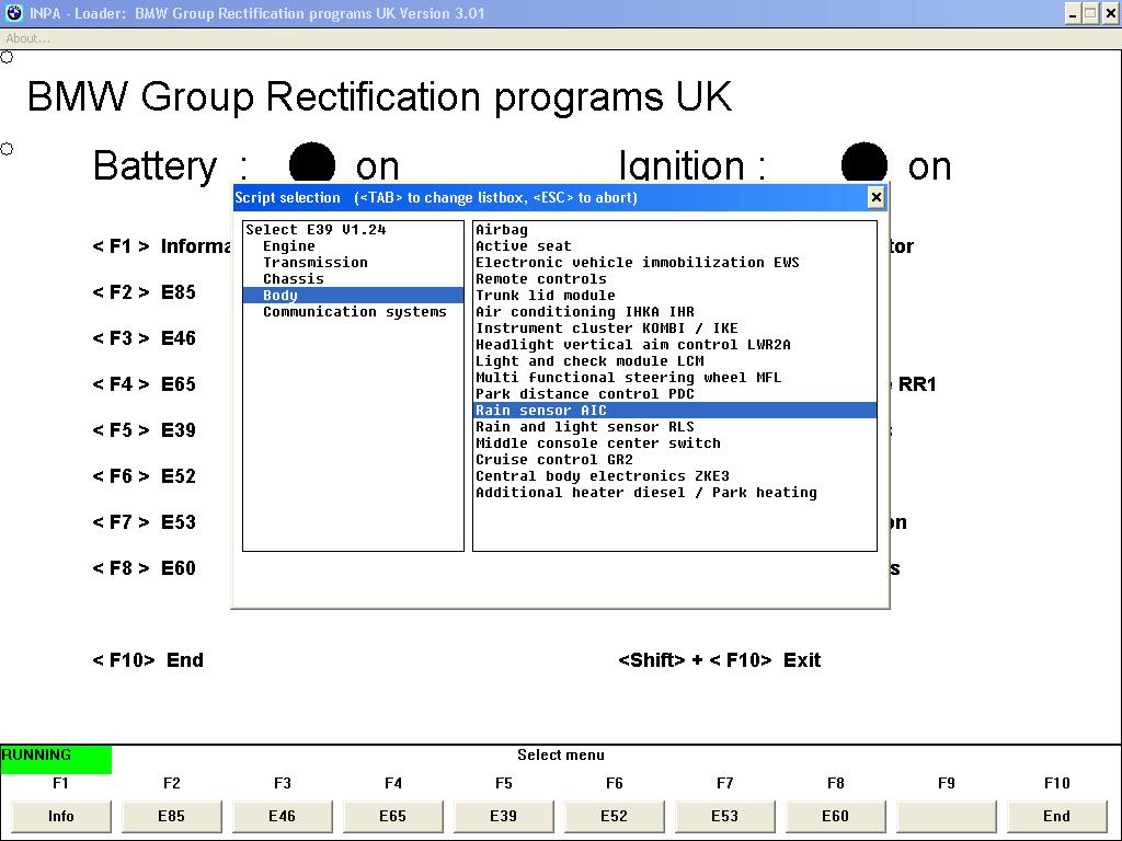

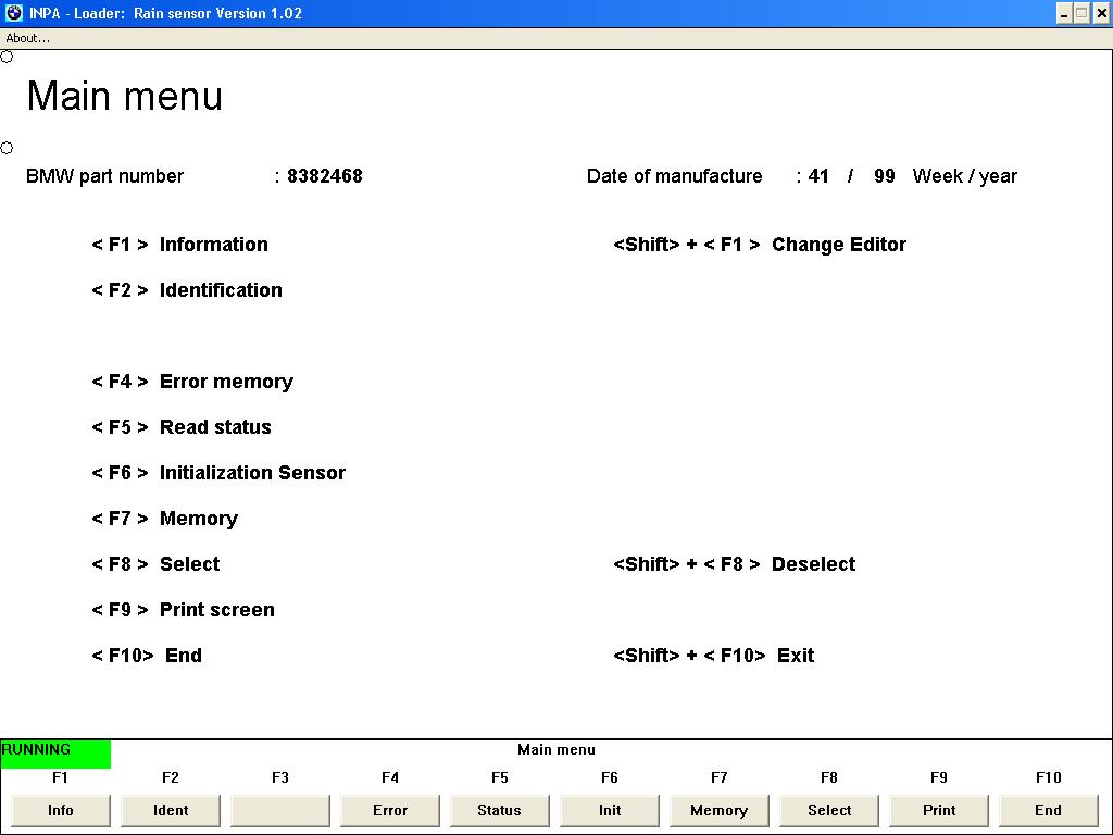

Am mai citit pe forumurile straine ca ar trebui o recalibrare sau o initializare cu inpa,dar era pentru cei ce si-au schimbat parbrizul ,eu nu am schimbat parbrizul dar poate tot problema aia o am.
Numai ca nu reusesc cu inpa nu imi functioneaza corect programul.
Poate la nfl o fi alt sistem... La fl senzorul e lipit de parbriz cu acel pad de gel care se distruge la dezlipire.
Uite ca este, doar ca mie nu imi apare "rain sensor AIC" ci doar "Rain and light sensor".

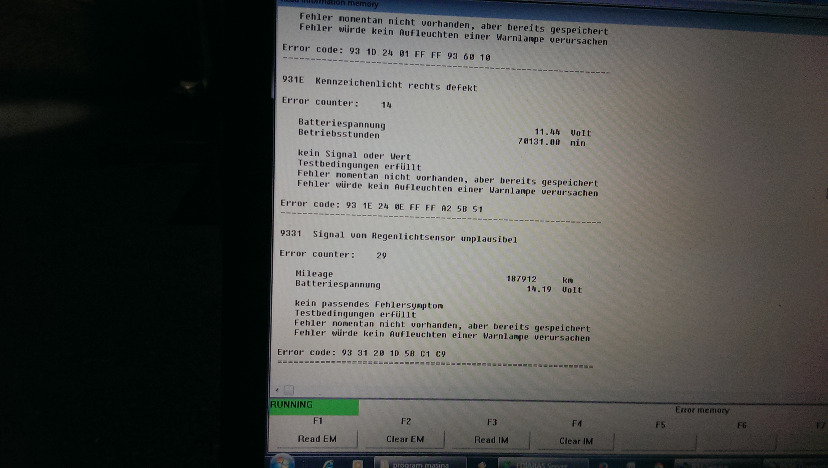

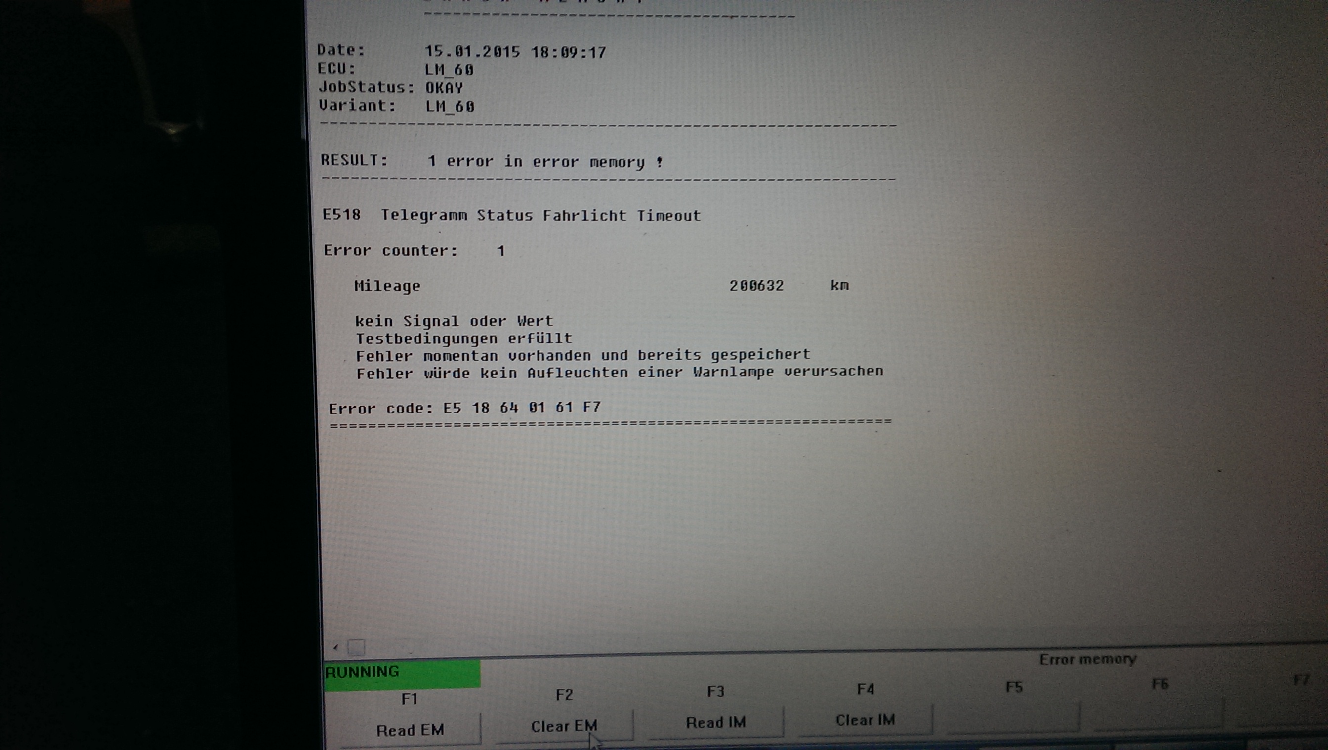

Am facut un test la rain and light sensor si mi-a dat eroarea
Licht/licht
Unknow failure
00E518
Ce ziceti ?Sa merg la reprezentanta sa vad ce zic si ei?
Ma ajuta cineva sa descifrez erorile?
Din cauza erori asteia sa nu mearga senzorul de ploaie ?Oricum mi-am facut programare la bmw numai ca doar joia viitoare.
