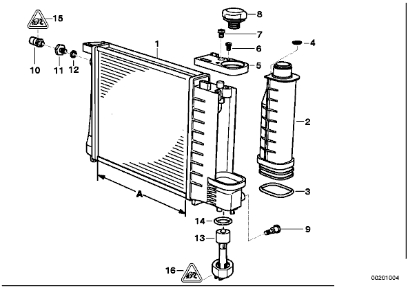

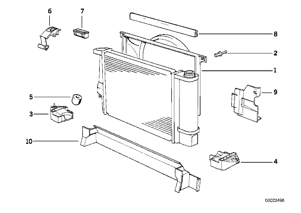

Asa o sa si fac. Te mai deranjez cu inca o chestie. Tipul de radiator din poze, are vasul de expansiune integrat sau separat? Nu pot sa-mi dau seama pentru ca nu inteleg la ce se refera efectiv prin integrat.
adica daca cumperi un radiator nou vine cu vas - adica integrat - fara buson

Vreau sa aflu ce fel de radiator este acel din poze, de pe E36, cu vasul de expansiune integrat sau separat... cam asta m-ar interesa.
