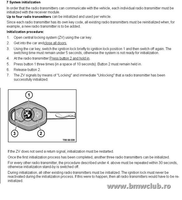

Cum sa nu-ti functioneze??
Sa nu ti apasat peste 10 sec pe 2... 7-8 la mine asa a mers.
Bine, asta daca ai BMW... :) :twoup: :twoup: :twoup:
Voie buna.
:), tare rau
daca nu iti merge asa, atunci cand faci reinitializarea si pui contactul pe "prima terapta", pune contactul de tot (nu pornii masina, doar pui contactul).
restul faci cum scrie in carte. daca nici asa nu merge dute la o reprezentanta.
