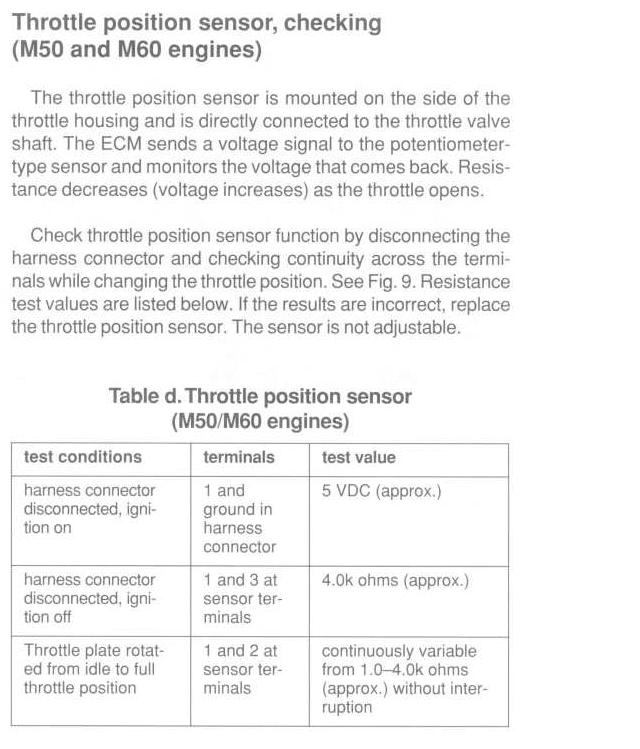

Cred ca ai avut dreptate , in autodata zice la Throttle position sensor
intre pini 2 si 3 cu clapeta inchisa aprox 4700 ohmi
intre pini 2 si 3 cu clapeta deschisa maxim aprox 1500 ohmi
L-am prins pe bagabont :twoup:
are 1500 ohmi , orice as face la clapeta .
ECU crede ca clapeta de acceleratie e tot timpul deschisa la maxim.

Din cate auzisem eu, senzorul de pozitie contine doar niste contacte, unul care detecteaza ca nu este apasata acceleratia si altul care detecteaza ca pedala este apasata la maxim. Primul ii spune calculatorului de injectie sa aibe grija de ralanti, al doilea ii spune ca e cazul sa suplimenteze un pic benzina.
nu, are si un potentiometru ( valabil la M50 M60)
Da e potentiometru , si autodata zice ca trecerea ar trebuie sa fie fina(smooth) cand apesi clapeta.
eu am citit din autodata valorile mele , n-am testat astea de la tine pe pinii 1 si 2 . De curatat nu e nimic de curatat , nu vad nimic. In el intra o tija de la clapeta care rasuceste ceva in el . Prin urmare nu intra nici o mizerie in el de nicaieri. costa cam 170 ron pe febi

se pare ca eu testam senzorul de la asc, care e langa cel de acceleratie , (e alta clapeta)
Senzorii sunt identici .
Senzorul pe care-l testam eu la apasarea acceleratiei era de asc , si d-aia nu modifica nici o valoare , pentru ca clapeta de asc era complet deschis si nu se misca la apasarea acceleratiei.
Am testat si pe cel de acceleratie si indica corect amandoua.
