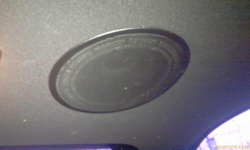

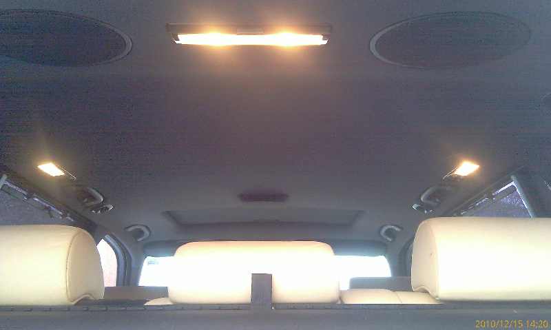

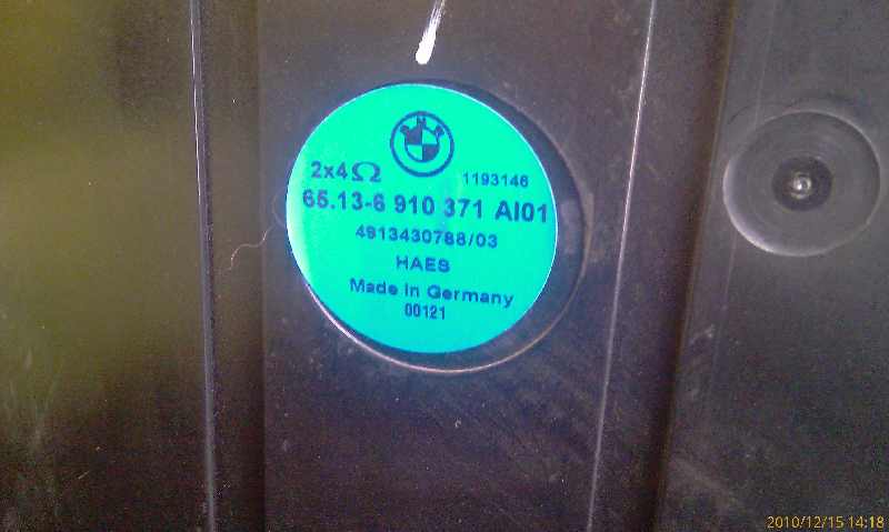

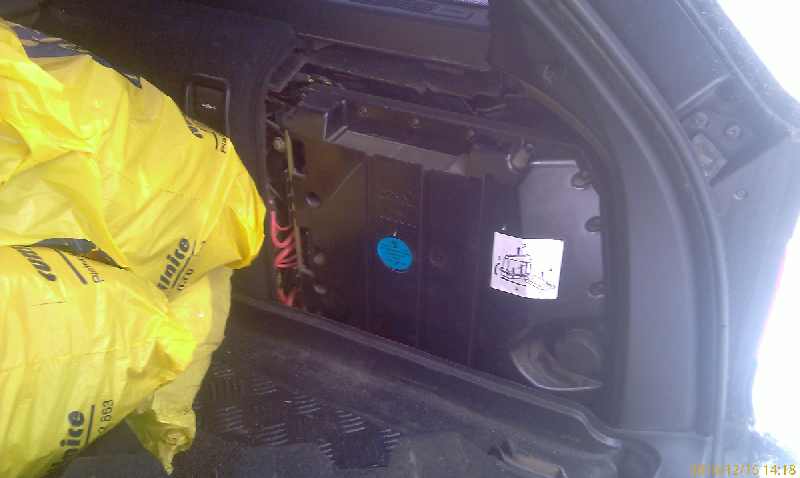

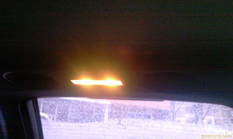

Am reusit azi de am facut cateva poze cu "chestia" din portbagaj, de credeam eu ca e amplificator...de fapt cred in continuare...:twoup:
In prima poza "chestia". In coltul din dreapta jos are un soi de surub cu capul mare din plastic, iar pe marginea din stanga e fizat pe o balama care ii permite sa se roteasca. Sub este bateria.
In ultimele 3 poze sunt difuzoarele din spate care eu le cred pe post de subwoofere.
Daca gresesc cu ceva rog sa ma corectati.Multumesc.
