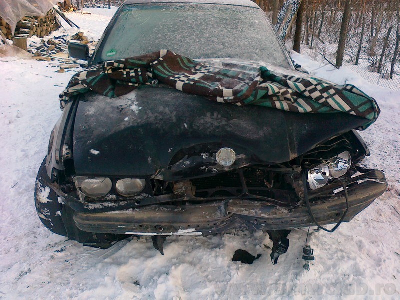

am un 316i compact din 95 si am facut accident cu el sifonandui toata partea fata( aripi stanga-dreapta, capota, armatura din fata unde vine bara, deci cam tot botul ce tine de caroserie)
vreau sa stiu daca se potrivesc de pe un 325i in patru usi din anul 1994. ele arata la fel in bot si nu imi dau seama daca este vreo diferenta intre capote, aripi si armatura...
va rog mult sa imi raspundeti

aripile merg sigur iti zic in 2 min daca si capota
edit merge si capota
http://www.realoem.com/bmw/partxref.do?par...&showeur=on
posibil in cazul asta sa mearga si armatura
se pare ca ar merge si armatura
oricum mai veriifica si tu odata codurile

Daca armatura este tragger-ul, merge.
Si restul
Bafta
salut. multumesc de raspuns. nu stiu cum ai cautat tu pe realoem sa vezi daca se potrivesc....daca vrei sa ma ajuti cu inca ceva,te rog, cauta daca se nimeresc si suporti de la motor
