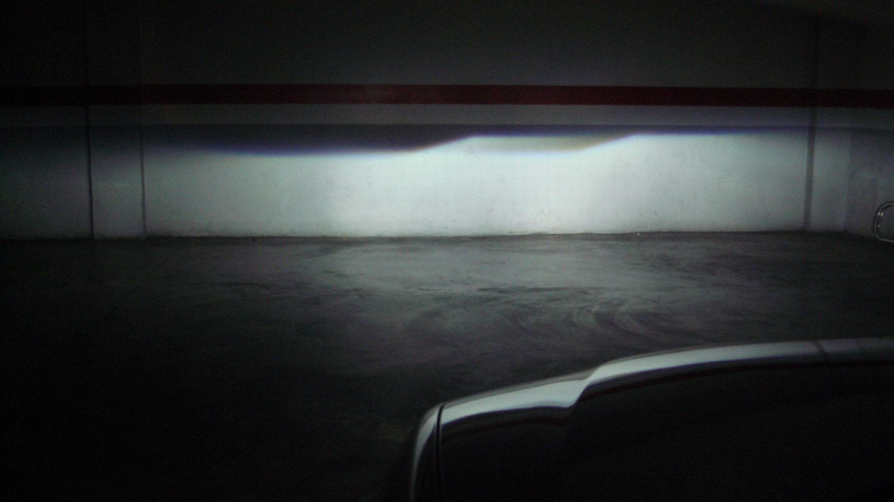

salutare tuturor detinatorilor de bmw , am si eu o problema cu farurile xenon(xenon din fabrica) .. de curand am schimbat becurile si geamurile la far si din pacate tot nu se vede bine noaptea, am atasat si niste poze , daca stie cineva care ar fi cauza si ce trebuie sa mai fac ..

E fix degeaba.
Vreau sa-ti spun ca lumineaza la fel de bine ca alte faruri cu xenon!

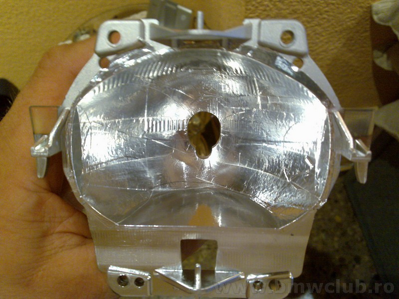

Asta e parerea ta. Explica-mi si mie cum ai reusit sa indoi/lipesti acea folie pe proiectorul original incat aceasta sa pastreze unghiurile si focalizarea proiectorului original?
Misto :twoup: imi inchipui cum e definita lumina in fata unui perete.
Dar asta nu conteaza, important e ca tu sa fii multumit.

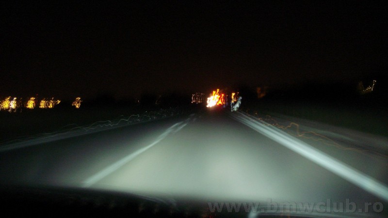

E perfecta! Nu trebuie sa ma creada nimeni! Atat iti spun ca stau cu proiectoarele FX-R in dulap si nu ma tenteaza sa le montez, nu e diferenta mare intre rezultate!
PS.. am sa revin cu poze, poate chiar maine, cu lumina definita pe perete!

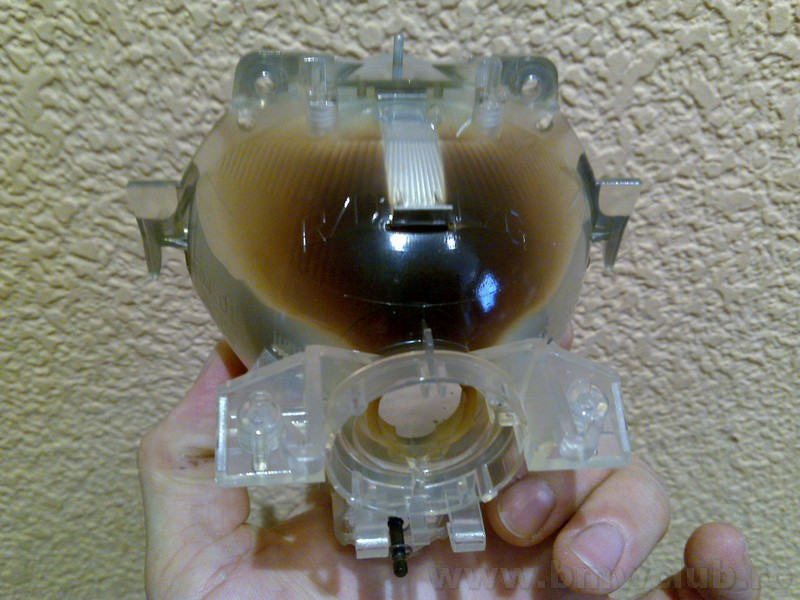

TI s-au ars oglinzile, e o boala generala la farurile zkw!

Apropo,ca sa stim sa ne ferim sa nu luam astfel de faruri cu lupe arse sau "bolnave" cum le recunoastem?Dati niste detalii la ce se ne uitam.Mersi
Nu cred ca se mai gasesc faruri cu oglinda nearsa!

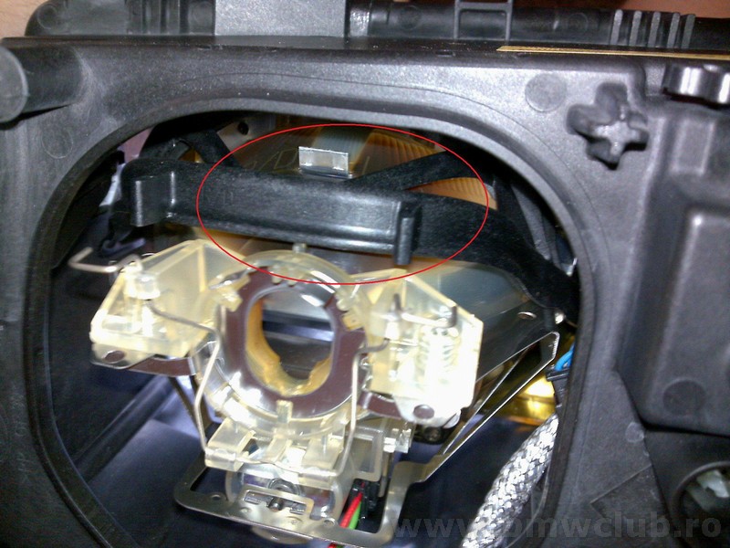

Daca e farul pe masina, aprinzi xenon-ul si te uiti in stanga si in dreapta lupei,prin palarie(shroud), se vede becul si oglinda, deci..nu in dreptul lupei ca te orbeste!
Daca e farul dat jos de pe masina, deschizi capacul din spatele farului si se vede spatele oglinzii, daca in partea de sus e maro...
Am atasat doua poze si am incercuit zona unde sa te uiti daca e arsa oglida!
Asta de care vb eu, care i-am pus si poza e mult mai buna, reflecta mai bine si e mai subtire, se muleaza mai bine pe interiorul proiectorului si parca se sudeaza acolo, aia Tesa e mai groasa si mai mata! Am studiat mult problema cu banda, am vazut multe modele, dar asta de la 3M e..the best!
Pt multi nu e rezolvare prea ok., dar eu o recomand, costa putin si rezultatul e ...wooow!
