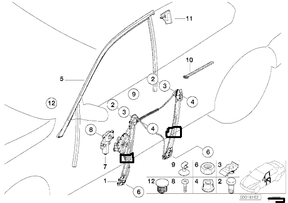

va salut baieti.problema mea tine de 3-4 luni:geamul de la sofer cobora ca cel din dreapta,dar se inchidea mai greu.asta pana ieri,cand,dupa ce am cogorat geamul pana la jumatate,am dat sa il inchid si...nimic.am tras putin de el in sus in speranta deblocarii lui,nu se misca deloc,cand il apas in jos,cade brusc pana jos.dau sa ridic geamul,se aude motorasul,macaraua normal dar nu se ridica deloc,la fel si in jos.astazi desfac fata de usa,ridic geamul cu mana pana sus si cand dau sa il cobor,merge,incerc sa il ridic si unde intalneste prima gaura dreptunghiulara se aude un 'poc' si nu il mai ridica.am observat ca acele cabluri de otel au o 'bila' pe ele si nu mai sta in acea clema de plastic.adica pare rupta partea de sus si cea de jos,nu a clemei(de accea probabil coboara geamul,dar nu mai il urca).sa imi spuneti va rog daca este asa.motorasul merge normal,macaraua si ea,cabluri desprinse nu am vazut.va multumesc. pun si o poza sa vedeti pe unde observ ca acea bila sare din locas cand dau sa ridic geamul.clemele sunt de culoare gri
Aici ai un link cu un DIY unde ai rezolvarea la problema ta.
Spor la treaba! este o chestie de 30-45 min de munca, dar se rezolva.

salut.aceiaºi problemã am avut-o ºi eu...În momentul când ridici geamul mai forÞat cu mâna Þi se Încalecã ºufele pe rotiÞã. Aºa cã mai bn mergi la dezmembrãri ÎÞi cumperi În funcÞie de buget ori macara completã ori fãrã motoraº ºi gata...pe mine m-a costat 200 ron completa.

se ocupa cineva din Bucuresti sau care a mai facut si stie cu problema asta cu ridicatu geamului la sofer? la fel am si eu problema asta E46 /2002 , de coborat coboara iar de urcat / urca greu, se opreste sau uneori il ridic cu mana.. ce se poate face si cine se poate ocupa de problema asta.. stiti pe cineva ? multimesc
__________________
Rezolvari sunt :
1. Daca nu s-a rupt inca cablul, merge improvizatia din link-ul de mai sus;
2. Macara din dezmembrari;
3. Macara noua (Febi sau Acrolcar ???nu stiu ce firma este asta cred ca italieni, la 250 de lei). Intrebati la cei care vand piese auto pe forum ca sa nu postez eu sa se creada ca fac reclama.
