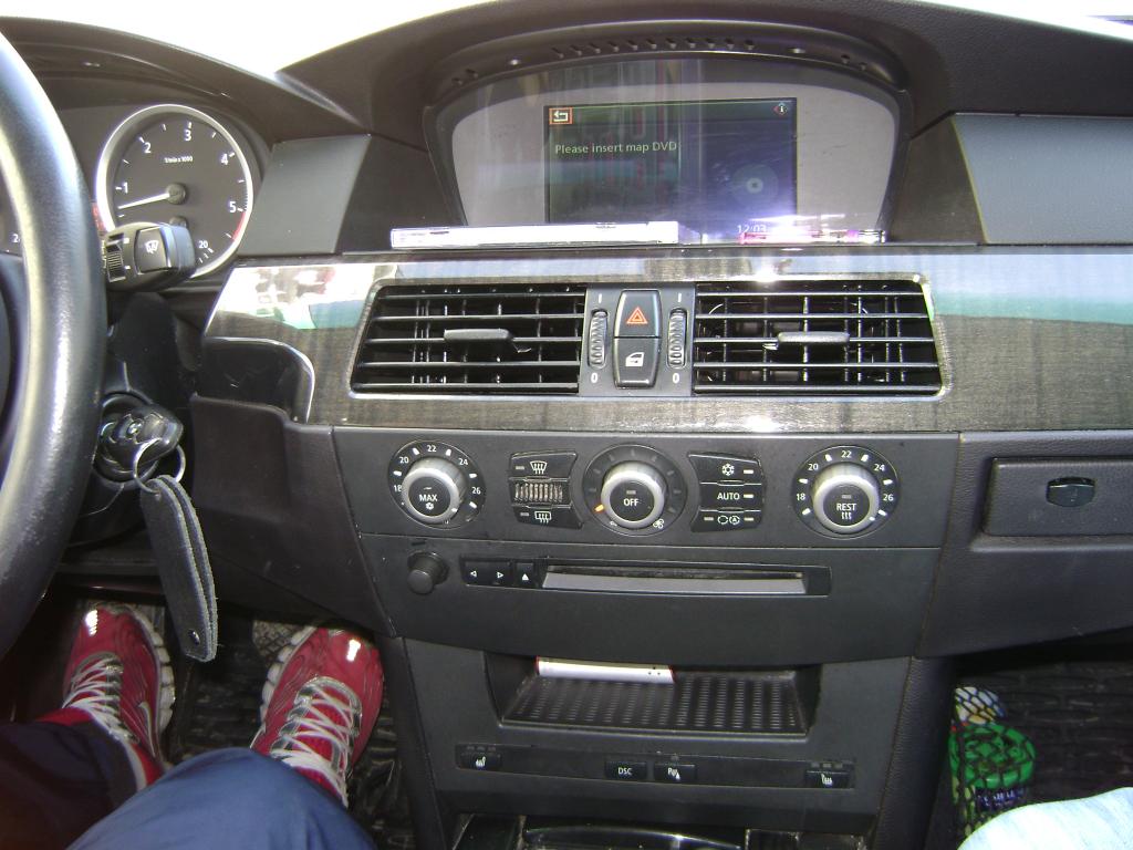

Curatare lentila CD
scoti trimul mare , incepand de la usa din dreapta spre stanga trage cu forta nu ai ce rupe, dupa o sa gasesti 2 suruburi care sustin butoanele de clima le desfaci si scoti mufele din spate, pui modulul deoparte acum, vine partea grea trebuie sa tragi cu grije fatza de plastic nu e prinsa in suruburi e doar prin clipsare ,dupa asta mai gasesti 4 suruburi care e prinsa unitatea si gata succes...
merci, am sa incer acum, sper ca nu are vreun cod.
revin cu replay.
revin cu replay.
am rezolvat problema.
exact cum ai descris, merci mult de ajutor.
am curatat lentila si totul este ok.
merge ca nou.
