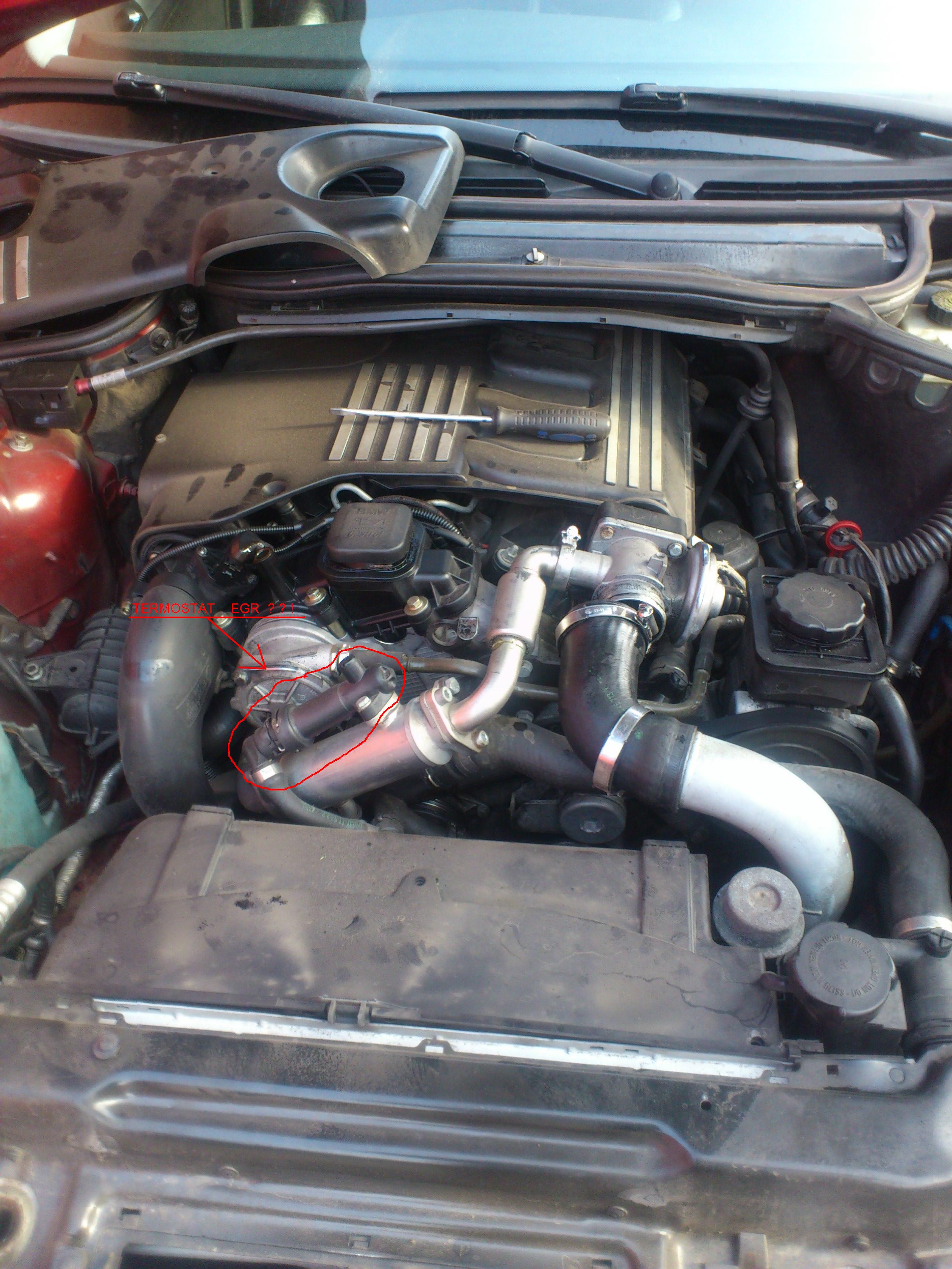

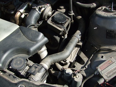

Am si eu acceasi promblema la un BMW 320 D din 1999 de 136 CP. Mentionez ca am si webasto, senzorul de la temperatura exterioara nu il mai am si imi arata pe bord -40 grade, asa ca i-am scos mufa de la webasto sa nu mai mearga degeaba.
De vreo 2 zile cand s-a lasat racoarea mai tare, am facut un drum de 70 km si pot sa spun ca temperatura motorului ramane rece, acul de la temp nu trece de albastru. Oare care sa fie problema ? Astazi am incercat sa ma uit la termostatul general, dar m-am descurajat ca nu am mai putut desface un ultim surub de la el si am renuntat. Nu sunt sigur ce trebuie sa schimb !?
Apropo, mi-a curs tot antigelul, sau asa cred eu... si am bagat inapoi doar apa simpla pentru cateva zile ca vreau sa ma apuc intr-una din zilele astea de dimineata sa duc treaba pana la capat, nu am facut nici un fel de aerisire pentru ca nu stiu si am mai pus busonul de la radiator la loc, l-am mai dat jos, am mai completat cu apa pana cand mi-am dat eu seama ca e complet. Dar e foarte complicat sa dai jos termostatul asta, are 4 suruburi si la unul din ele chiar nu ai acces. Ma poate ajuta cineva cu un sfat ?! Sa fie din cauza termostatului ?! sau o sa ma muncesc degeaba ?!
Dupa ce am completat cu apa, vedeam in vasul de la radiator spuma alba, oare dc ? Ce ma sfatuiti voi sa fac ?! nu vreau sa o duc la service ca ma rup astia de bani ! Va atasez si cateva fotografii . . . Multumesc!

Din ce spui tu, si eu cred ca ai probleme cu termostatul. La mine trece de albastru destul de repede, doar ca pana sa ajung acul pe verticala dureaza mai mult, si mai stiu ca nu faci bine sa pui doar apa, mai ales ca se cam raceste vremea.
Mai multe detalii nu cunosc. Poate te mai ajuta vre un coleg de pe forum.
Termostatele sunt duse si foarte rau ai facut ca ai pus doar apa, anitigelul are rol si de lubrefiere, saraca pompa de apa, ce o zice ore. Edited by Butzy
