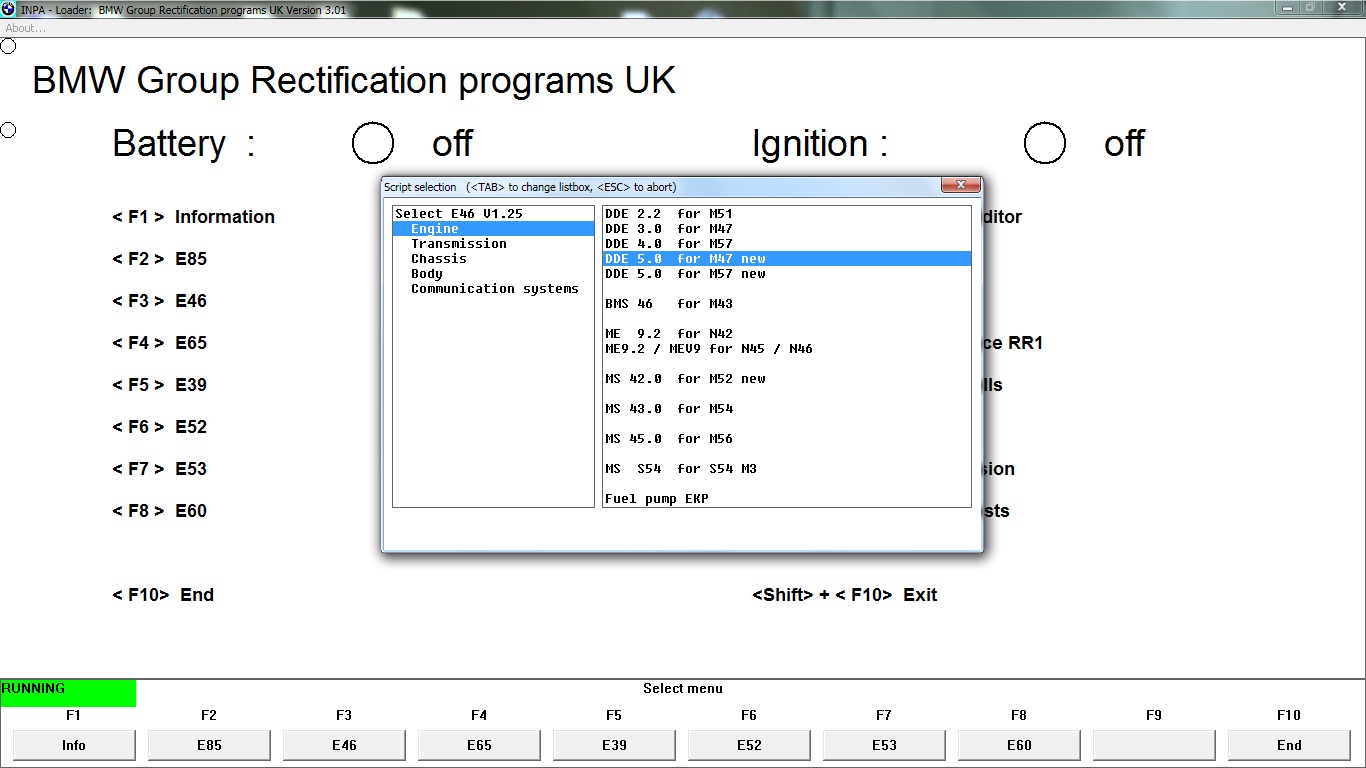

Pentru cei mai experimentati in diagnoza vin cu urmatoarea problema : am achizitionat recent o chinezarie de cablu OBDII/usb care cica ar trebui sa functioneze cu softul INPA 5.0 dar in aplicatia de diagnoza aleg E46 ca masina ( asta am eu : E46 320d 136cp din 2000) dar nu mai pot alege si motorul ( M47 ) . Exista o singura varianta pe care pot sa o aleg si anume "M47 new" dar imi da o eroare. Imi spune ca a detectat un modul de control DDE30DS0 si la acest tip de modul nu se poate conecta.

Am murit de invidie cand am vazut attach-ul tau : la mine motoarele incep de la "M57" . Am mai incercat o instalare si nu s-a remediat nimic.

Acum am observat in fotografie ca tu ai versiunea 3.01 . Eu am 5.0 . Multumesc pentru eforturile depuse dar nu cred ca ma ajuta manualul tau de instalare.
Presupun ca sunt foarte mici sansele ca sa va fi lovit de asa ceva dar cine stie.. incerc si eu.
suprascrie fisierele atasate in locatiile urmatoare:
DDE30.IPO in C:\EDIABAS\ECU\
E46.ENG in C:\EC-APPS\INPA\CFGDAT\
