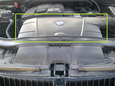

1. Se desfac cele 2 suruburi marcate cu rosu cu cheia de 10.
2. Se descac cele 3 suruburi torx marcate cu galben.

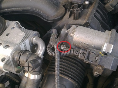

Optional se poate desface mufa aflata sub mansonul de cauciuc marcat cu verde, eu am lasat-o cuplata

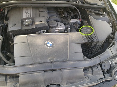

3. Se scoate de la locul lui si se deconecteaza de cutia filtrului de aer capacul marcat cu verde.
4. Se slabeste colierul de la clapeta de acceleratie si se decupleaza cutia filtrului de aer de aceasta.

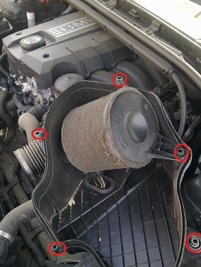

5. Se intoarce cutia filtrului de aer si se desfac cele 5 suruburi torx, dupa care se trage capacul in sus si se descopera filtrul de aer.
Se scoate filtrul de aer si se inlocuieste cu cel nou.
Din pacate am uitat sa fac poza ininte de a scoate capacul.
Se monteaza la loc componentele in ordine inversa demontarii lor.

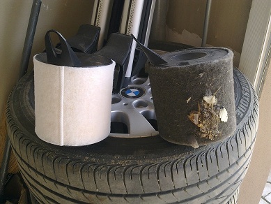

O comparatie intre filtrul nou si cel vechi.
