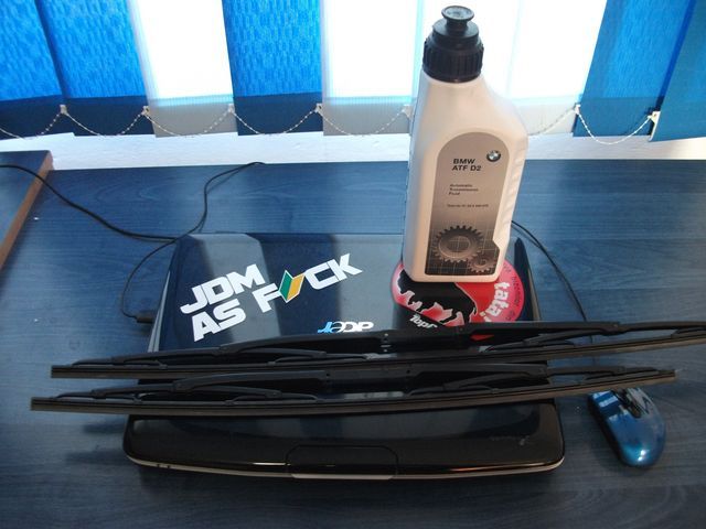

De curand am schimbat uleiul din servo la seria 5 e39 , 520d an fab 2003 !
Nestiind ce sa cumpar m-am sfatuit cu vanzatorul si mi-a recomandat Dexron II ! Ulterior am aflat ca aveam nevoie de Dexron III !
Ar treuii sa il schimb acum cu Dexron III ? Care sunt riscurile daca circul asa , avand in vedere ca o sa circul cu jante de 19 si cauciuc de 225 pe fata .. o sa fie destul de solicitat servo-ul !!!
Multumesc anticipat pentru eventualele raspunsuri !
Edited by CRYSTY_fane39
In principiu Dexron II cat si Dexron III sunt uleiuri recomandate pentru transmisii automate si servodirectie,in general cutiile produse de GM.Uleiul recomandat pentru servodirectie la E39 este ok daca este un ATF 2 de la Castrol(practic asta este si in bidonul de bmw original). Eu am avut mai demult pierderi pe la furtunele din vasul de umplere si odata pe autostrada spre Constanta nu mai aveam presiune de ulei si am completat cu un ATF imbuteliat de OMV si nu am patit nimic.Faptul ca e dexron 2 sau 3 conteaza mai putin mai ales ca ai folosit un produs ambalat sub sigla BMW(adica e ceva recomandat de BMW) nu cred ca ar trebui sa-ti faci probleme. In alta ordine nici nu poti sa bagi chiar orice ca se distrug garniturile din pompa servo. Asa ca stai linistit.Iar pentru grup,la tine este recomandat Syntrax W75Limited Slip-140.
