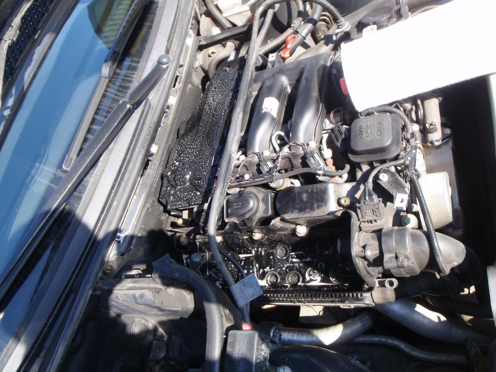

Am inceput ca o gospodina care se respecta, cu curatarea plasticelor de protectie sau de insonorizare (operatiune care nu este necesara; se recomanda evident curatarea pe interior a carcaselor). Mentionez ca am avut si un aspirator in dotare.

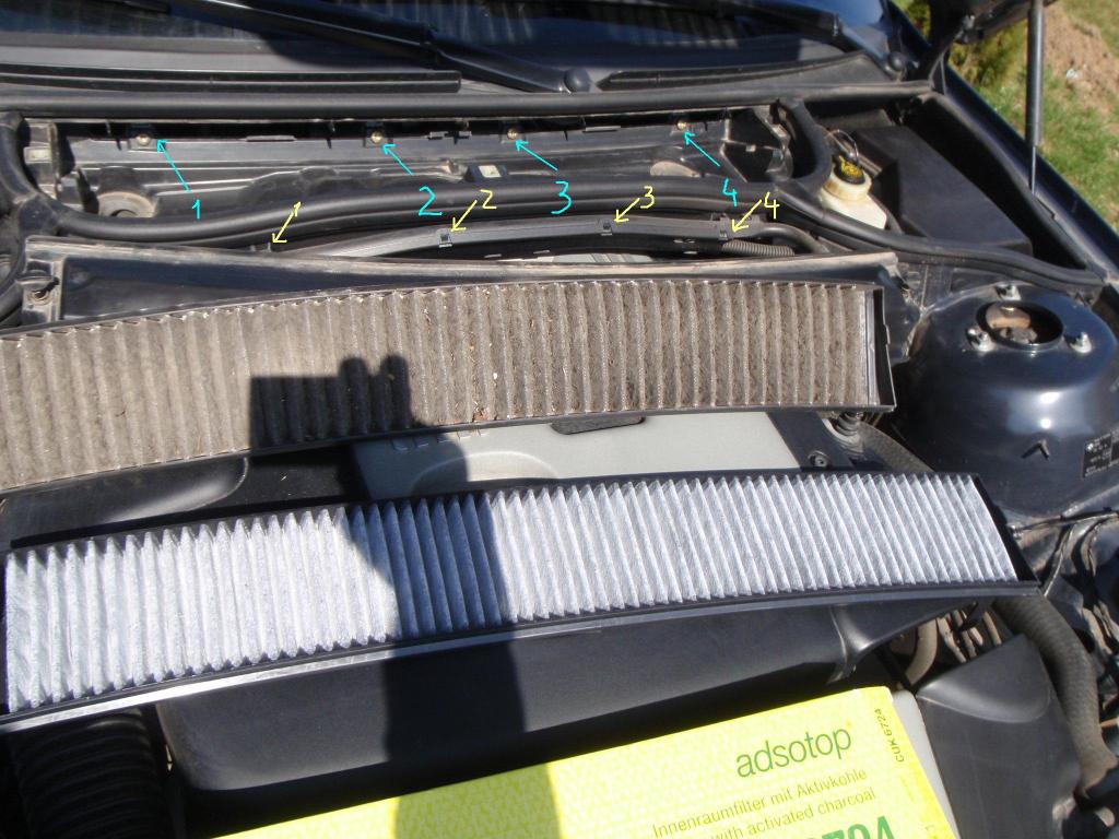

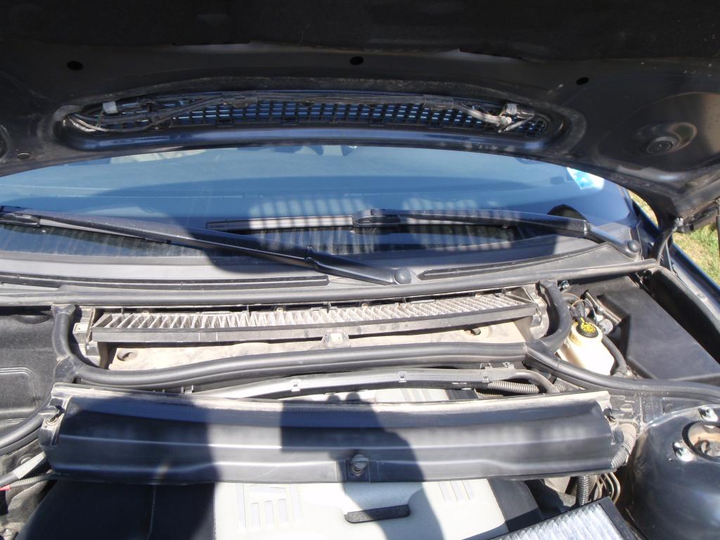

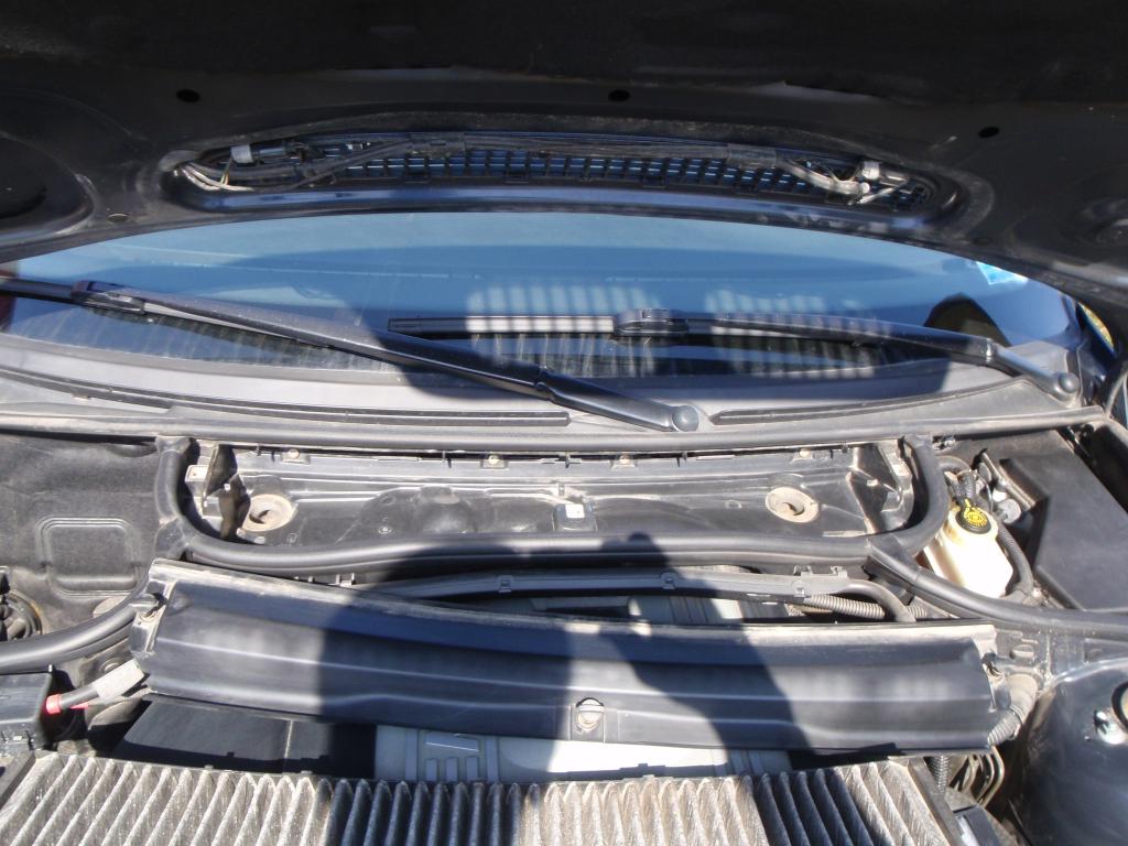

Filtru de polen - se invart 90 grade cele 3 suruburi; se scoate filtrul vechi (in cazul meu am curatat si carcasa deoarece era plina de praf).

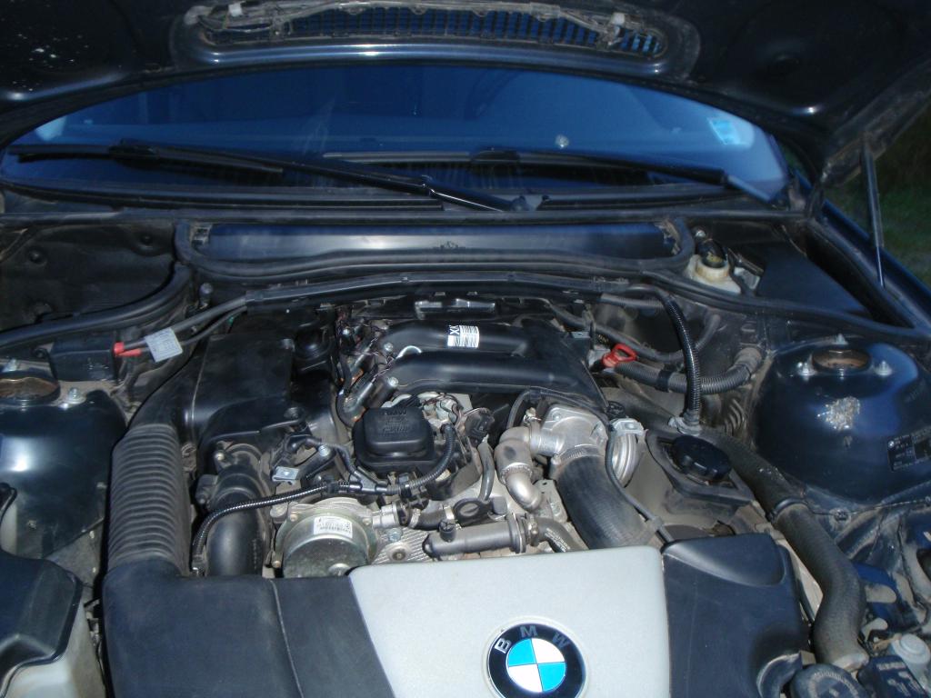

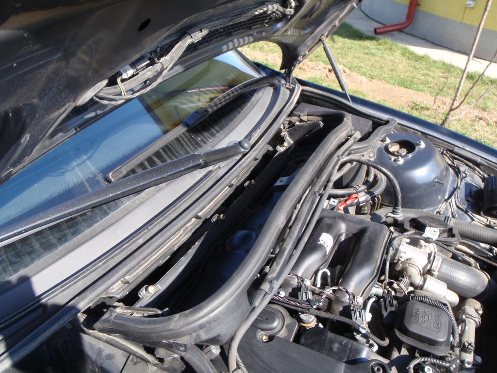

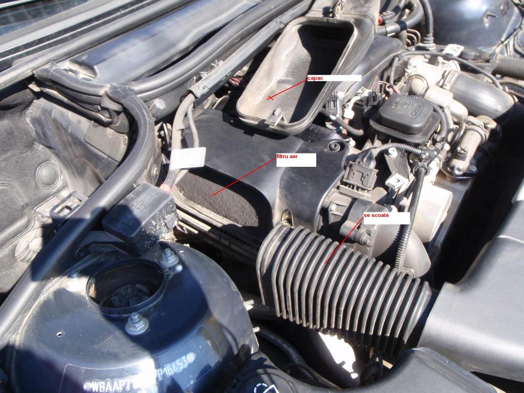

Pentru a schimba si filtrul de aer motor se merge mai departe:

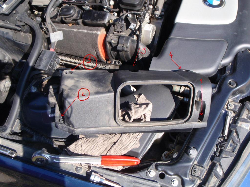

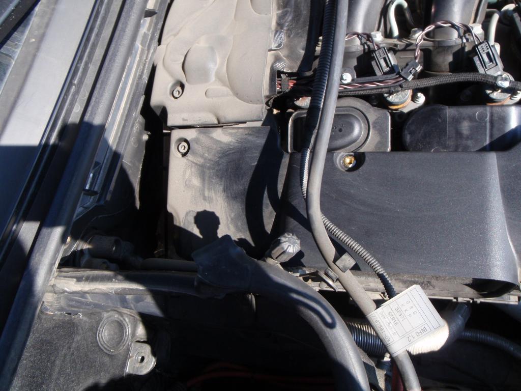

Se desfac: 4 suruburi cu cheia torx;

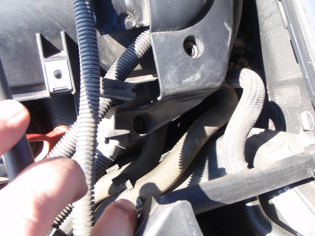

se desfac clemele de prindere ale cablurilor din fata carcasei filtrului de polen
se scoate cu totul carcasa

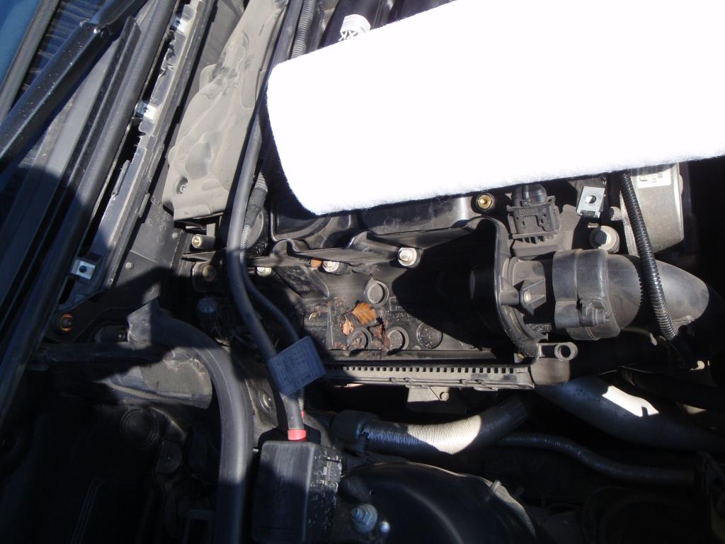

se scoate carcasa de la motor - 5 suruburi; inbus de 5
se scoate racordul de la filtrul de aer si elemntul de legatura
se desfac cele 5 suruburi ale carcasei filtrului de aer (ultimele 2 nu sunt accesibile decat dupa scoaterea carcasei filtrului de polen)

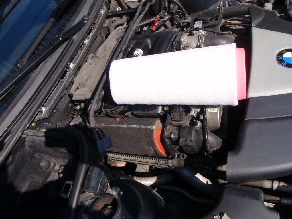

se sterge/aspira praful frunzele din carcasa si se schimba filtrul

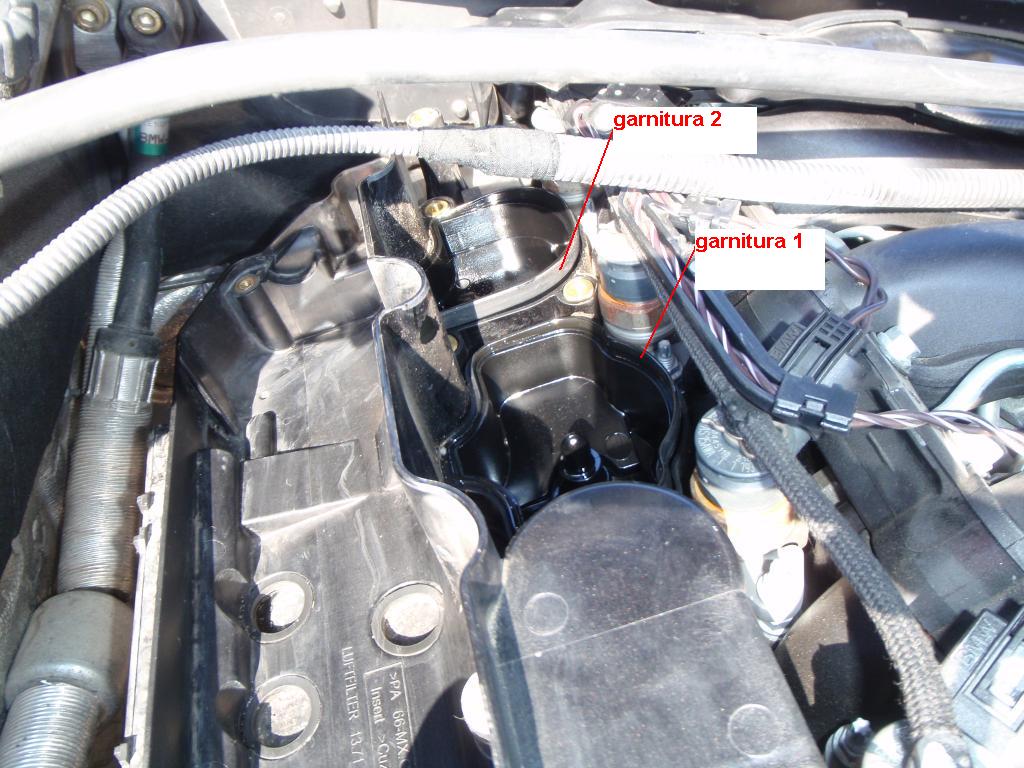

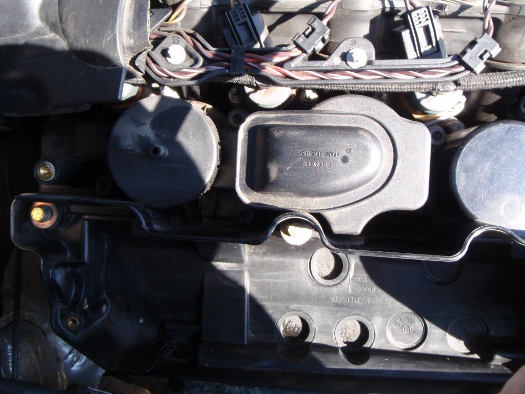

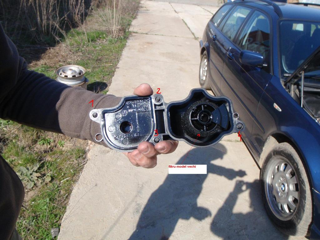

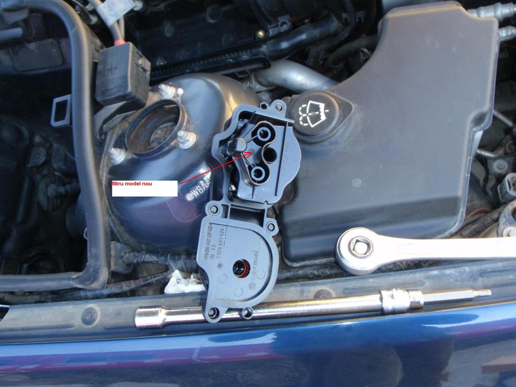

Separatorul de ulei
se desfac cele 3 suruburi ale plasticului de deasupra (nici nu e nevoie sa fie scos - se da un pic in dreapta)
se desfac cele 4 suruburi ale carcasei separatorului de ulei
se inlocuiesc cele 3 garnituri vechi cu cele din kit.

Salut,
Am si eu o mica intrebare. Filtrul de aer la capat are o mica umflatura ca un dop de bere, poate chiar un pic mai mare. Cum se aseaza? Cu umflatura in jos sau in sus? Sau daca nu are nici o importanta pentru ce mai este umflatura aia?
Multumesc.
  • Author
E un dop ceva mai mare - nu de dimensiunea unui dop de bere. Umflatura aia are rolul sa tina filtrul presat inauntru.
Adica tre sa apesi pe el ca sa treaca carcasa de el si sa ramana pe "sinele" de ghidaj.

zi-mi putin, tu ai avut 3 garnituri la epurator, sau ai tastat gresit? la mine-s numai 2.
  • Author
3 sunt; una mica rotunda (o-ring); si 2 mari late de forme neregulare
coloana 4 randul 5 cea rotunda (fara cod trecut pe ea)
coloana 2 randul 6 cele 2 late.
Edited by MOTANUL
si aia mica unde vine? era si aia in cutia filtrului cand l-ai cumparat?
aha, gata, m-am prins. uitasem de aia de pe interior <_<

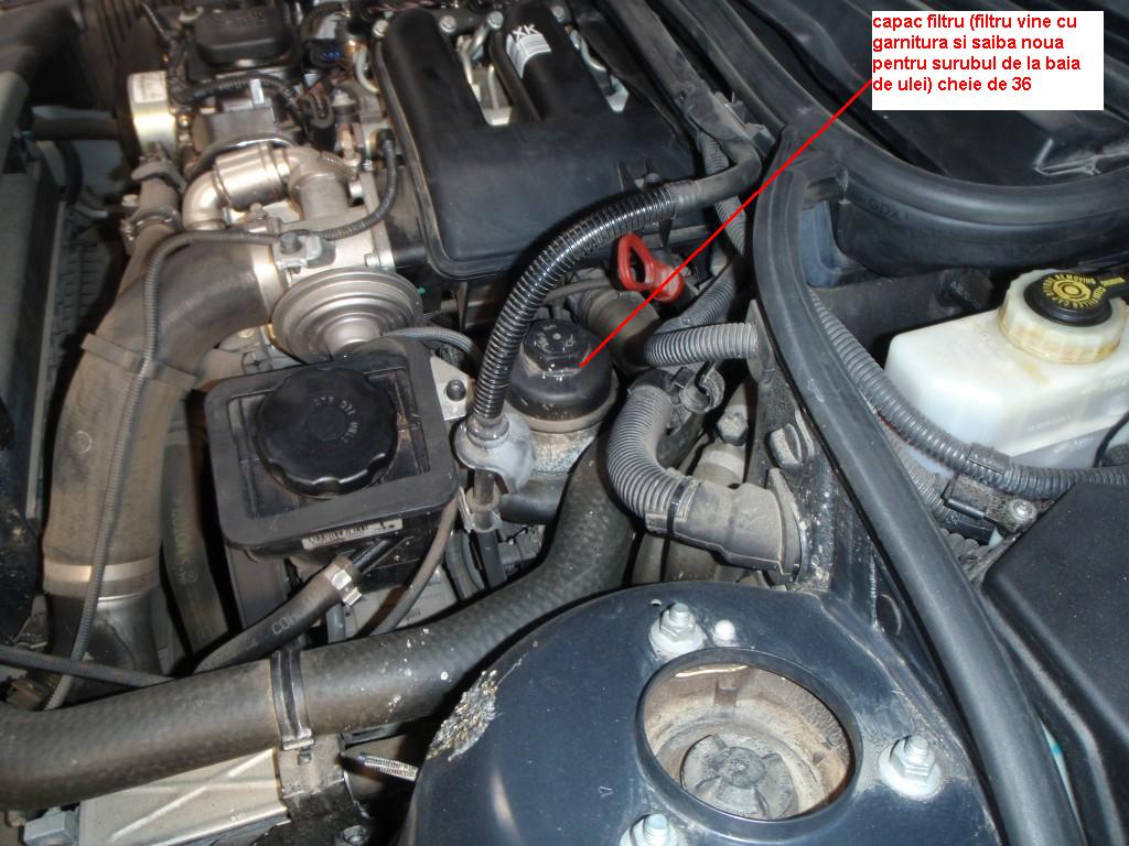

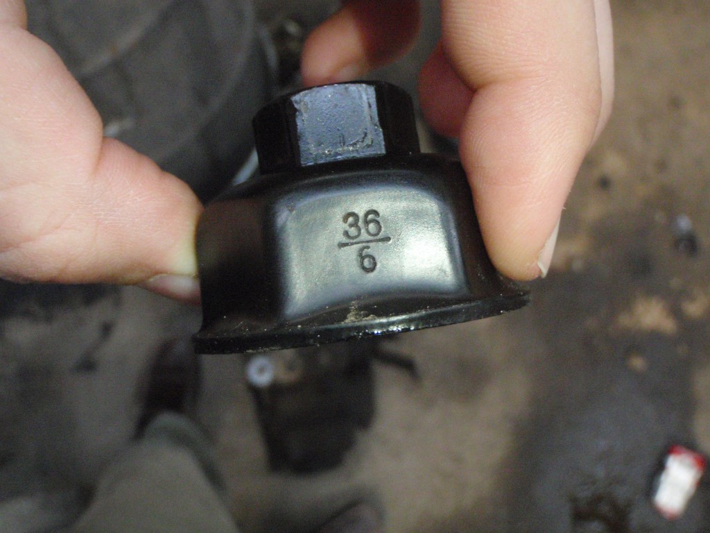

pt. filtrul de ulei cheie tubulara de 36 + inelara/tubulara pt. busonul de scurgere ulei.
filtrul de motorina - merge deschis cu surubelnita dreapta; de strans e nevoie de tubulara mica (probabil 6); Pentru a avea acces la filtru mai e de dat jos o aparatoare care sta in 5 suruburi.

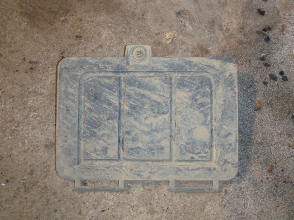

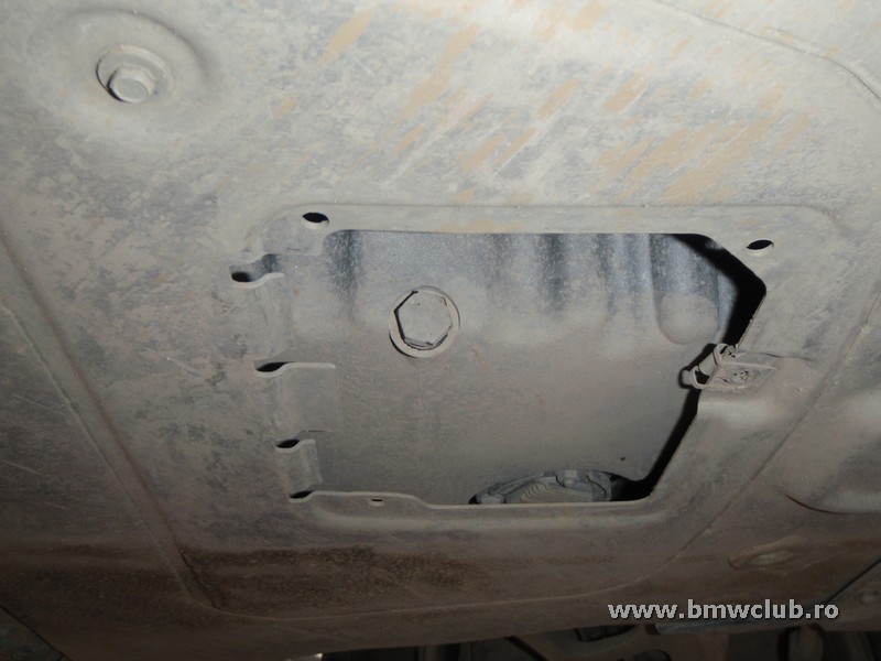

Uleiul si filtrul de ulei se schimba foarte usor; BMW are o gura de vizitare catre busonul pe care se scurge uleiul care sta intr-un singur surub (mai castigi din timpul pierdut la filtrul de aer <_< ) Filtrul mann vine cu garnitura noua de cauciuc si cu saiba noua pentru surubul de scurgere.

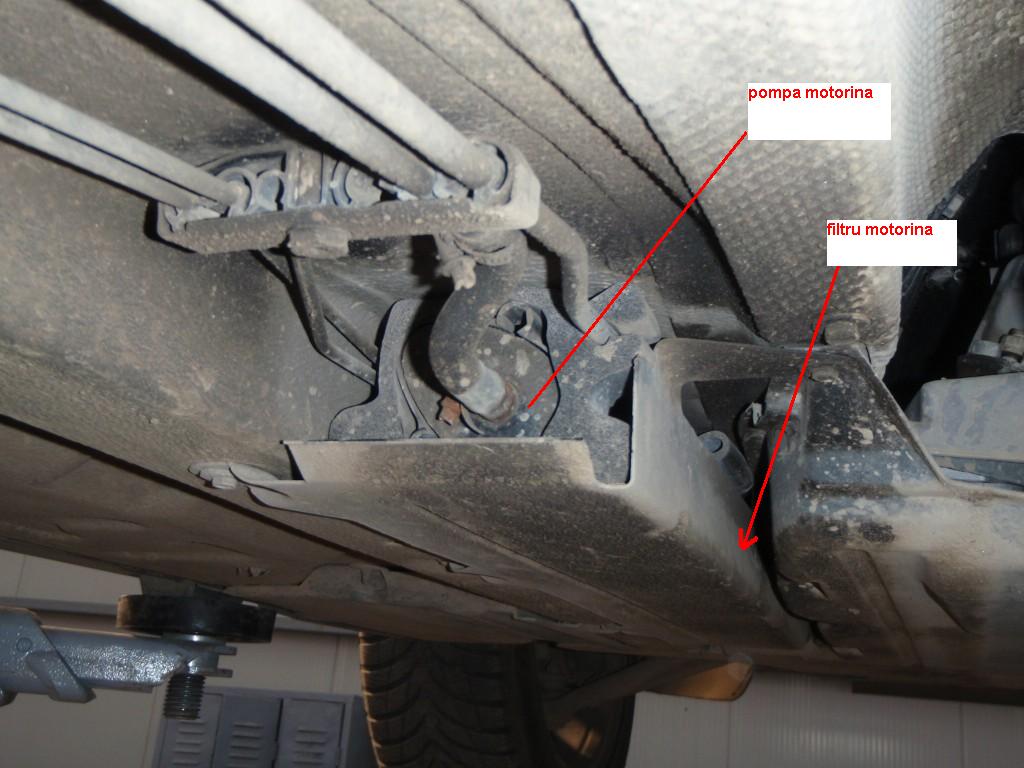

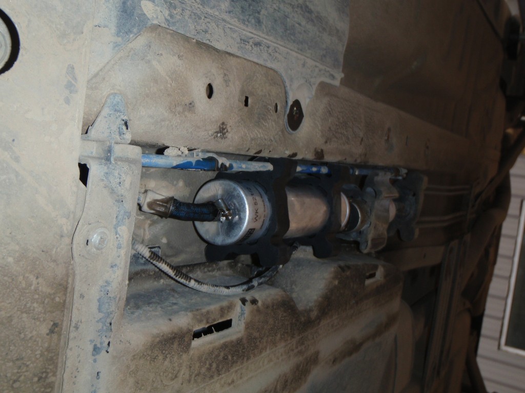

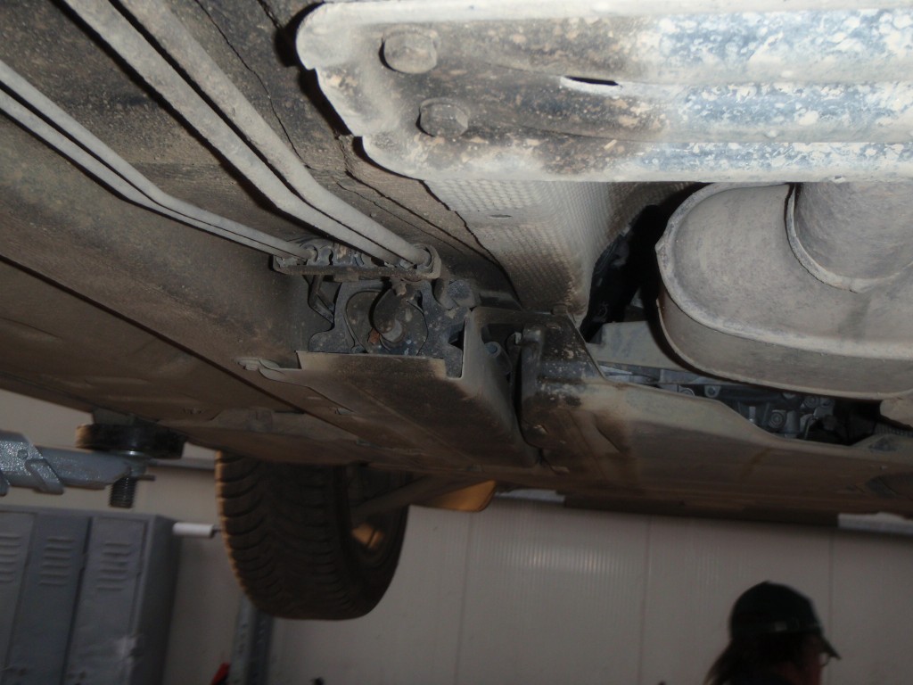

Pentru filtrul de motorina:
Localizare: sub scaunul soferului; are un scut metalic de protectie (sunt de desfacut doar 5 suruburi)
Pe traseul dinspre rezervor - primul cilindru este pompa de benzina; al 2-lea este filtrul de motorina.

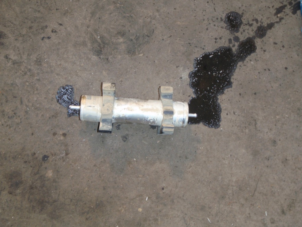

mai ai filtrul de benzina schimbat ? daca da ... cand ai timp poti sa il tai, sa il sectionezi transversal si sa pui niste poze ???
DIY = Do It Yourself
mda,stiam si eu definitia DIY.daca te uitai si tu la poze vedeai ca este intr-un service masina pe un elevator!!
Inauntru e un filtru exact ca cel de la ulei,am taiat eu mai demult din curiozitate.
doream 2 poze una cu sectiune longitudinala si una transversala. stiu ca e mai complicat dar e util ca sa inteleaga orice posesor de BMW ceva...<_<
E la gunoi filtrul.
trebuie sa vada toata lumea cum si din ce este facut un filtru. mai ales interiorul <_<

Te contrazic, initial asa am patit si eu s-a lasat cu nervi ca nu-mi intra capacul de pe filtrul de aer dar nu degeaba se spune ca neamtul e dat draku, capacul ala intra foaerte usor daca ii gasesti pozitia care trebuie presat putin dntr-o parte si va intra perfect acolo , pe margine are o un fel de rama de plastic care trebuie introdusa in interior ......(filtrul de aer se aseaza cu umflatura aia in jos,

E la gunoi filtrul.
trebuie sa vada toata lumea cum si din ce este facut un filtru. mai ales interiorul :)
Voi schimba eu filtrul si voi face poze sectionat
