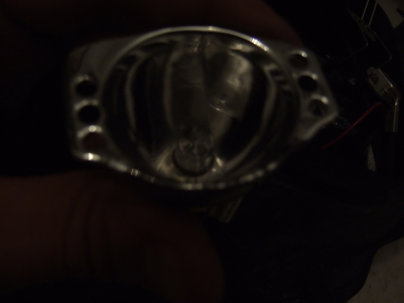

aşa arată un bec de angel eye pt E90.
dacă vrei te pot ajuta cu poze pt a avea idee unde sunt becurile de angel eyes, am un far cu bi-xenon şi angel eyes ĂŽn garaj de E90.doar ce l-am schimbat.
şi are şi becurile intacte de angel eyes.

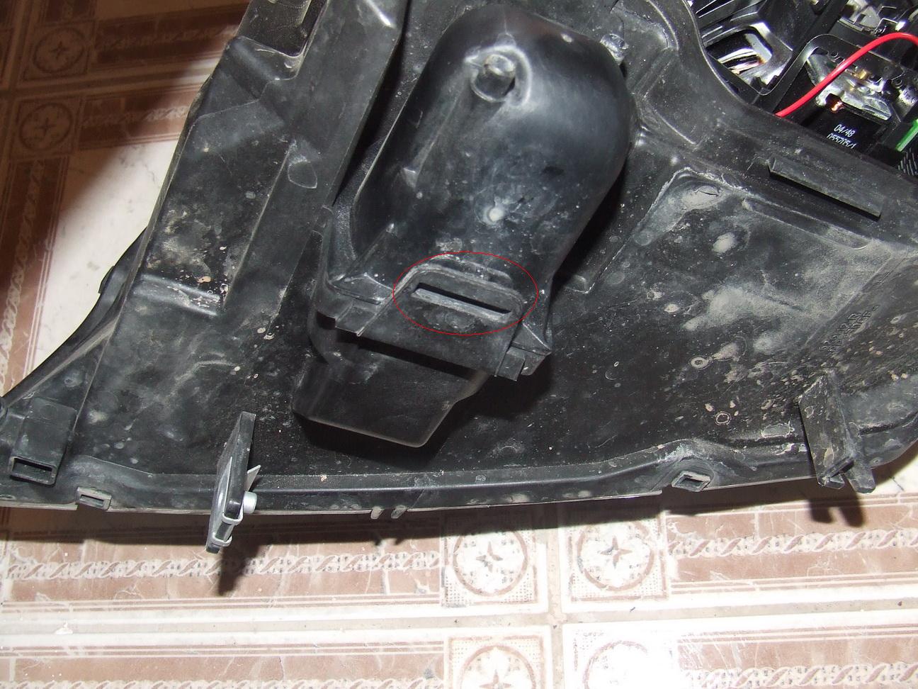

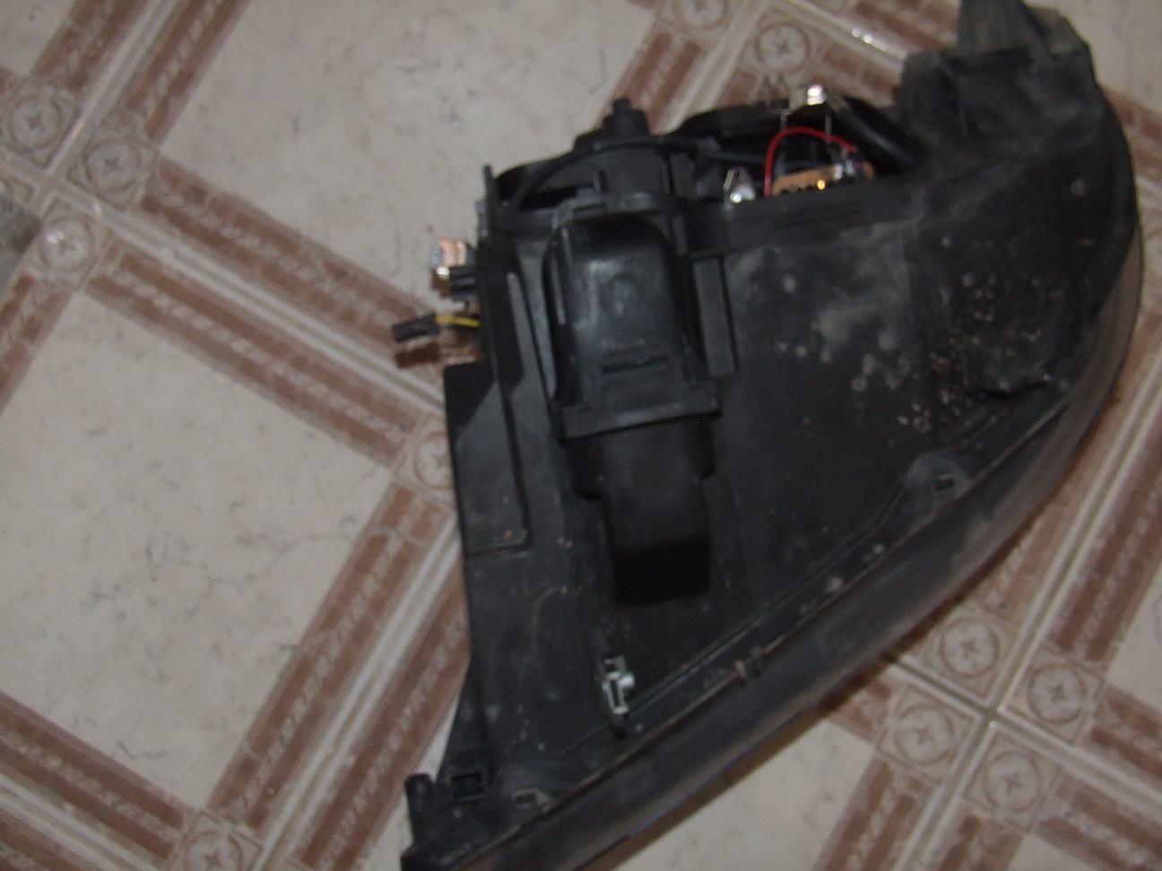

N-am avut somn şi am zis să fac ceva util şi sper să te ajute.

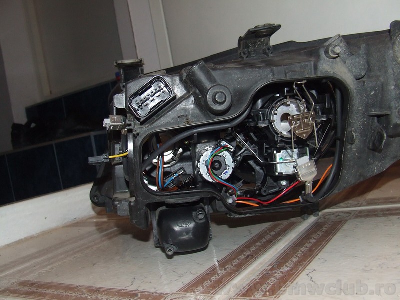

Vedere din spate a farului. Te interesează partea din stânga jos, cea care are forma unui tub.
Vedere a farului răsturnat

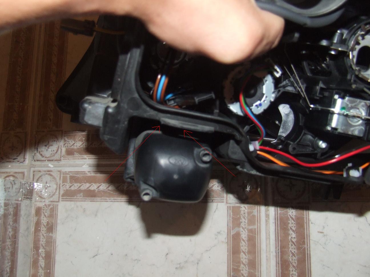

Unde ţi-am indicat cu săgeţi acolo este o clemă. Trebuie să bagi o şurubelniţă dreaptă şi s-o desfaci, este identică cu cea din următoarea poză. Este important să ĂŽncepi cu această clemă şi după ce o desfaci să tragi de tubul ală să-l depărtezi de buza farului.
Cea de-a doua clemă, se desface la fel ca prima şi se trage de tub ĂŽnspre exterior şi se scoate.

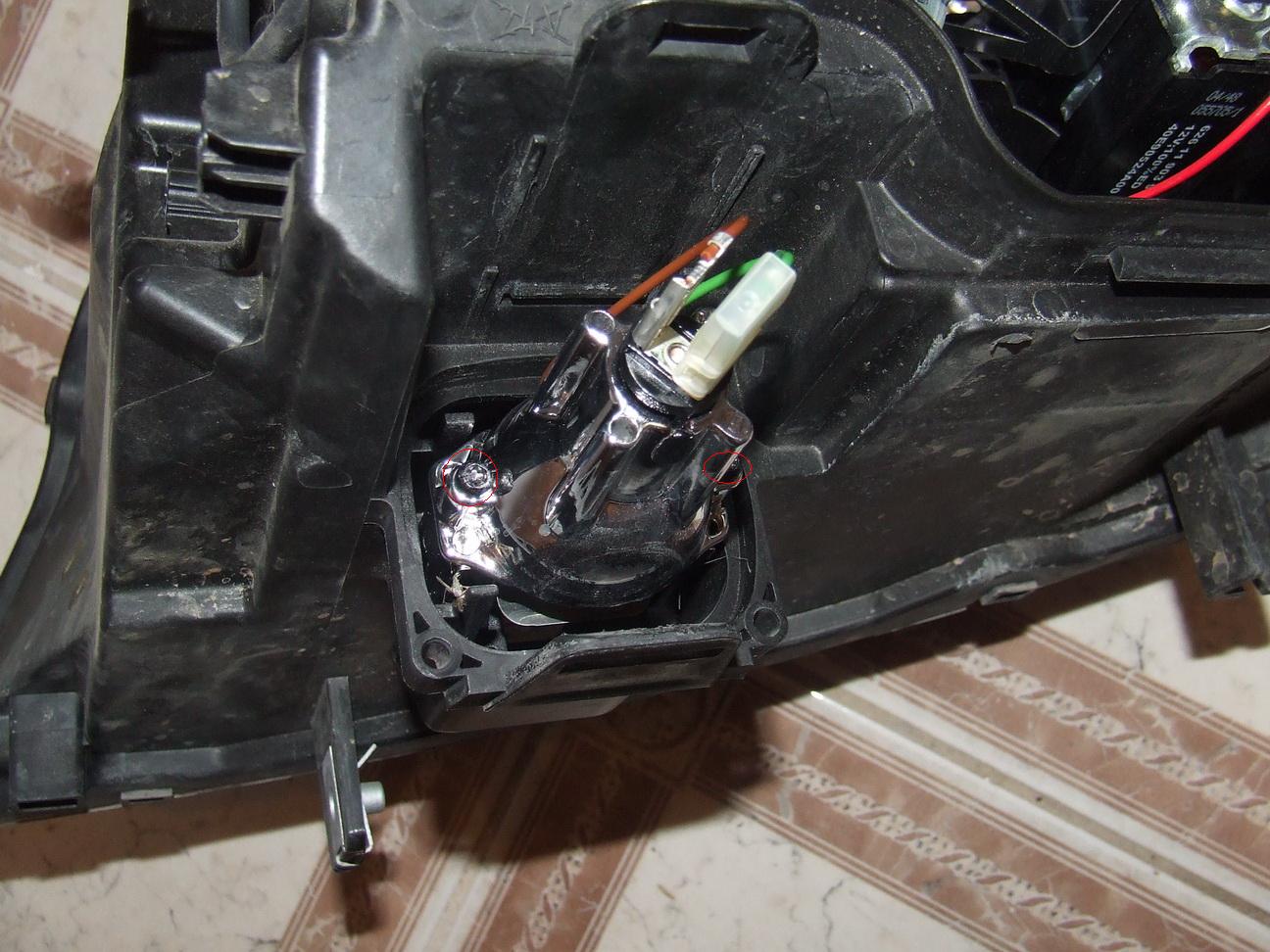

Soclul cu bec pt angel eye. are 2 şuruburi, se desfac cu torx de 15. Tot ĂŽn poza asta se vede unde se prinde prima clemă.
Poză cu soclul desfăcut.

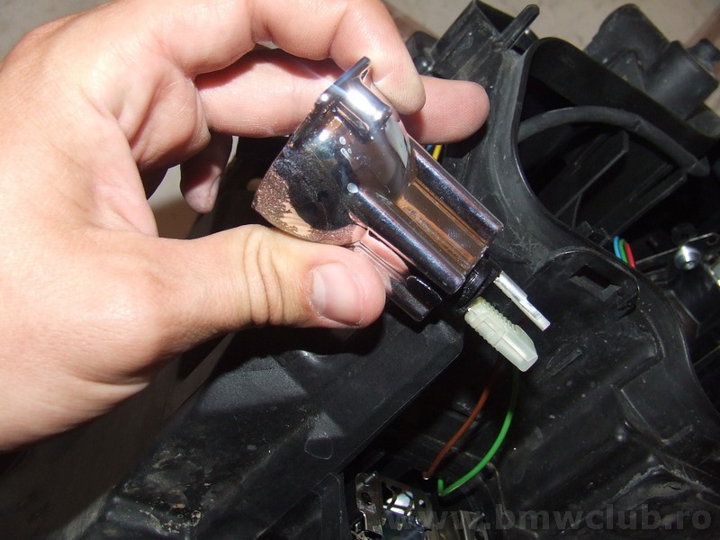

Poză cu becul ĂŽn soclu(m-am ĂŽnşelat ĂŽn legătură cu becul ală de pe ebay, se pare că nu sunt la fel).

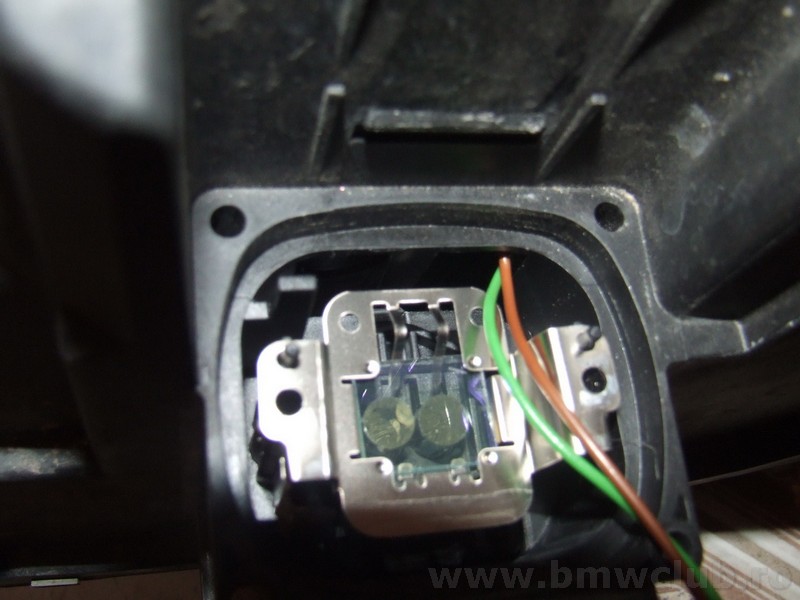

Poză cu lentila şi cele 2 canale care luminează cele 2 angel eyes-uri.

Vedere din spate a farului. Te intereseazã partea din stânga jos, cea care are forma unui tub.
Vedere a farului rĂŁsturnat
Unde Þi-am indicat cu sãgeÞi acolo este o clemã. Trebuie sã bagi o ºurubelniÞã dreaptã ºi s-o desfaci, este identicã cu cea din urmãtoarea pozã. Este important sã Începi cu aceastã clemã ºi dupã ce o desfaci sã tragi de tubul alã sã-l depãrtezi de buza farului.
Cea de-a doua clemĂŁ, se desface la fel ca prima Âşi se trage de tub ĂŽnspre exterior Âşi se scoate.
Soclul cu bec pt angel eye. are 2 Âşuruburi, se desfac cu torx de 15. Tot ĂŽn poza asta se vede unde se prinde prima clemĂŁ.

PozĂŁ cu becul ĂŽn soclu(m-am ĂŽnÂşelat ĂŽn legĂŁturĂŁ cu becul alĂŁ de pe ebay, se pare cĂŁ nu sunt la fel).
PozĂŁ cu lentila Âşi cele 2 canale care lumineazĂŁ cele 2 angel eyes-uri.

multumesc pt ajutor.eu nu am demontat farul de pe masina de cit capacul din carenaj si nu m-am prins ca becul este undeva pe jos.cred ca voi demonta carenajul din partea din fata pt.ca usita este cam incomoda.sa caut becul si o sa-l schimb.cu multumiri :dragos75

am scos becul destul de greu pe la motor,cam inghesuiala acolo ,la o adica se da relativ usor carenajul aripii(vreo 6 suruburi) probabil asa voi face la montaj ca sa fiu sigur ca pun corect capacul sa nu intre umezeala in far.acum caut bec pt ca am reusit sa scot becul din soclu si s-ar putea pune alt bec dar nu cred ca il gasesc ,este un phillips 12v 10w cu halogen .incerc miine pe la bavaria cred ca este un bec special pt bmw??? <_<

cred cĂŁ te-ai chinuit enorm sĂŁ scoĂži becul cu soclu pe la motor :bashwall:
cum ai zis Âşi tu, la remontare ĂŽĂži recomand sĂŁ scoĂži carenajul roĂžii, nu e mare lucru. o sĂŁ ai un acces mult mai facil.
