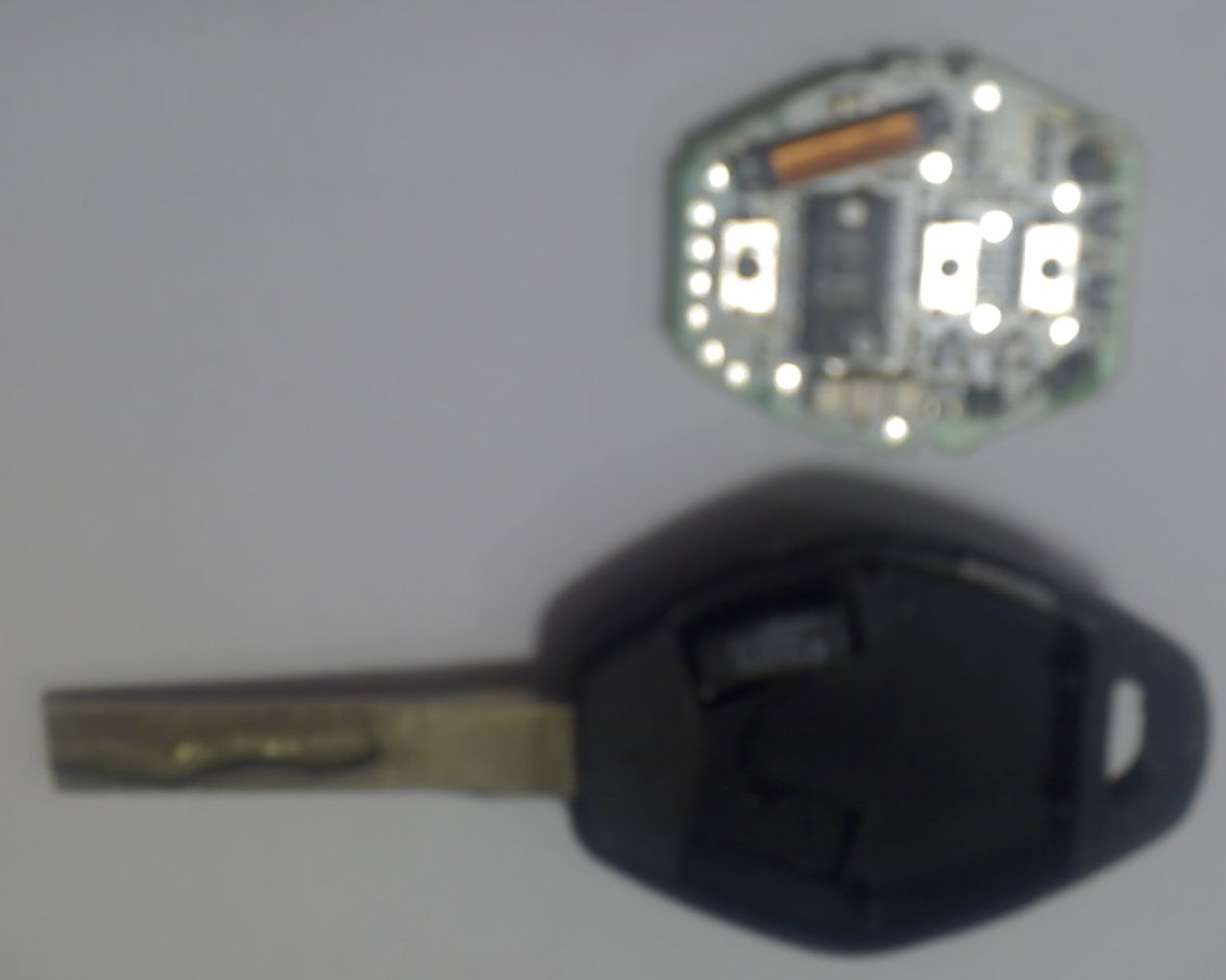

Acum eu vorbesc din experienĂža proprie:
Eu am ĂŽncercat cu cheie de e46 Âşi e39.
IniĂžial am ĂŽncercat cu o cheie de e46 din 2004, am scos bobina aia Âşi nu a mers.
Atunci am incercat si cu cheia de e39 din 2000 Âşi tot nu a mers.
Am desfĂŁcut o bobinĂŁ Âşi i-am rupt miezul - e o feritĂŁ simplĂŁ.
Am scos cipul mic cu 8 pini Âşi surprizĂŁ... a mers. Se pare cĂŁ "vedea" doua cipuri Âşi de aceea nu pornea.
Am lipit bobina la loc Âşi merge de aproape doi ani.
Placa fĂŁrĂŁ bobinĂŁ "papĂŁ" acumulatorul in 2-3 luni.
Uite Âşi o pozĂŁ cu cheia pe care o am la mine - are cipul din cheia micĂŁ de plastic (scuze pentru calitate, dar e fĂŁcutĂŁ cu telefonul).

Tu ai desfăcut vreodată "bobina" aia?
E de fapt un cip ĂŽnfăşurat ĂŽn liţă din cupru, cel puţin aşa cred.
Eu am trecut de la cheia de prefacelift la cheia de facelift.
Am luat o placă de contacte sh dintr-o cheie originală sh, am scos acea bobină care-i de fapt cip de pe placa de contacte şi am ĂŽnlocuit-o cu cip-ul din cheia mea.
Cheia funcţionează perfect, dacă ar fi cum spui tu maşina nu ar porni, cip-ul nu este lipit pe placa de contacte, l-am pus ĂŽn locaşul din carcasa cheii.

tu chiar nu intelegi ca bobina aia nu are nicio treaba cu motorul si pornirea masinii? aia e de la inchiderea centralizata, bobina aia ii da cheii tale frecventa de comunicare cu modulul receptor din masina.
pt imobilizator e cipul sau circuitul integrat (depinde de model de cheie)
Tu nu ĂŽnĂželegi cĂŁ eu am scos acea bobinĂŁ Âşi merge keyless entry?
Acea bobinĂŁ este de fapt cip-ul.
Cheile de facelift de E39 nu au cip-ul pus În carcasa cheii ci este prins de placa de contacte ºi Înfãºurat cu liÞã de cupru.
Am luat cip-ul din cheia mea de prefacelift, am scos cip-ul original al cheii de facelift, adicĂŁ acea "bobinĂŁ", Âşi apoi am luat placa de contacte Âşi cip-ul meu Âşi le-am pus ĂŽn cheia de facelift noua pe care am cumpĂŁrat-o.
Pot porni motorul, pot ĂŽnchide Âşi deschide maÂşina din telecomandĂŁ.
E de fapt un cip Înfãºurat În liÞã din cupru, cel puÞin aºa cred.
Am luat o placĂŁ de contacte sh dintr-o cheie originalĂŁ sh, am scos acea bobinĂŁ care-i de fapt cip de pe placa de contacte Âşi am ĂŽnlocuit-o cu cip-ul din cheia mea.
Cheia funcĂžioneazĂŁ perfect, dacĂŁ ar fi cum spui tu maÂşina nu ar porni, cip-ul nu este lipit pe placa de contacte, l-am pus ĂŽn locaÂşul din carcasa cheii.
bobina aia de care zici tu nu face altceva decat sa-i dea frecventa de lucru a placii electronice (433 MHz cred ca este frecventa cheilor de bmw care se fac pt Europa si 315MHz cele de USA, Canada, Mexic). coduri de transpondere de bmw sunt: 7930,7931,7935
Nu se vede mare lucru din poza aia dar niciunul nu are dreptate 100% :
1. ce se vede in poza este o bobina. Posibil insa ca Ciupanezul sa aiba dreptate ca este "chipul" in sensul ca chipul este la interior si bobina la exterior. Bobina in acest caz este folosita la comunicatie cat si la alimentarea transponderului. Asa construiesc transponedere si cei de la NXP (fostul Philips Semiconductors) cat si cei de la Texas Instruments, cu chipul la interior si cu bobina la exterior.
2. bobina aia da o frecventa dar e frecventa joasa care este de cele mai multe ori in jur a 125KHz. Aceasta frecventa este folosita doar la comunicatia transponderului cu masina sau la comunicatia masina -> cheie la sistemele Komfort Access (passive entry).Frecventa de 434MHz sau 315 Mhz sau 868MHz (in functie de piata sau model) este data de un cu totul alt element: SAW sau un ansamblu: PLL + cuartz
Eu nu sunt electronist, aÂşa cĂŁ nu vreau sĂŁ trag concluzii pripite, ĂŽnsĂŁ eu spun ceea ce am fĂŁcut eu.
Am pus cip-ul din cheia mea de prefacelift, am eliminat acea bobinĂŁ Âşi cip-ul din interior Âşi totul funcĂžioneazĂŁ normal. :)
Probabil cĂŁ funcĂžioneazĂŁ pentru cĂŁ eu am pus cip-ul vechi care comunicĂŁ cu modulul EWS fĂŁrĂŁ sĂŁ fie nevoie de o bobinĂŁ suplimentarĂŁ.
