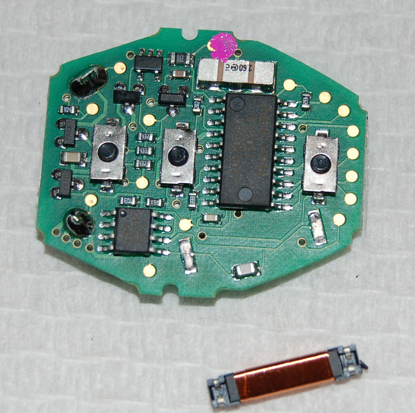

  • ala nu e cipul aia e bobina prin care se incarca acumulatorul
  • Acela este cip-ul la cheia de facelift.   Informaţia este 100% reală.
  • Am găsit şi pe E46 fanatics aceeaşi informaţie, acela este cip-ul din cheia de facelift.   Iar eu am făcut această conversie.

Tu nu ĂŽnĂželegi cĂŁ eu am scos acea bobinĂŁ Âşi merge keyless entry?
Acea bobinĂŁ este de fapt cip-ul.
Cheile de facelift de E39 nu au cip-ul pus În carcasa cheii ci este prins de placa de contacte ºi Înfãºurat cu liÞã de cupru.
Am luat cip-ul din cheia mea de prefacelift, am scos cip-ul original al cheii de facelift, adicĂŁ acea "bobinĂŁ", Âşi apoi am luat placa de contacte Âşi cip-ul meu Âşi le-am pus ĂŽn cheia de facelift noua pe care am cumpĂŁrat-o.
Pot porni motorul, pot ĂŽnchide Âşi deschide maÂşina din telecomandĂŁ.
Pai pentru ca ai imobilizatorul si cipul din cheie de prefacelift si este normal ca imobilizatorul tau sa citeasca acel mic magnet pe care l-ai pus tu .
Puteai sa-l pui si intr-o carcasa goala si tot ti-ar fi pornit masina .
Intrebarea este pentru masinile cu imobilizator facelift si cheie diamant care este chipul de pe placa si daca iei o cheie diamant sh se poate adapta cumva sa porneasca masina (facelift) ?
Eu unul am scos bobina de pe placa si cand am repus-o inapoi nu mai pornea masina .
  • Author
Imobilizatorul Âşi cip-ul sunt douĂŁ lucruri diferite.
Imobilizatorul este modulul EWS.
Cip-ul trebuie sĂŁ fie citit astfel indiferent dacĂŁ este sau nu ĂŽnfĂŁÂşurat cu acea bobinĂŁ.
Toate cheile au cip, chiar Âşi cele din plastic, air acele cip-uri nu sunt ĂŽnfĂŁÂşurate ĂŽn nimic Âşi merg.

Ămi pare rĂŁu, ĂŽnsĂŁ nu ai dreptate, Ăži-am explicat mai sus.
Am scos acea bobinĂŁ Âşi am ĂŽnlocuit-o cu cip-ul meu, motorul porneÂşte Âşi merg Âşi butoanele.

am cumparat o cheie noua ,am taiat o la un centru.acum din placa de la cheia romb sh trebuie sa d au afara doar acel cip invelit in lita(foto)?
binenteles de mutat si cipul din cheia veche si o reinitializare.:rolleyes:

pana la urma ce scot de pe placutza ? bobina , sau piesa cu 8 picioruse ? vreau sa faac si eu upgrade-ul respectiv, va multumesc
