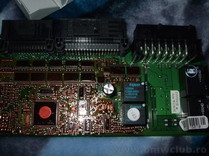

La mine problema s-a remediat prin inlocuirea unor relee care actioneaza motorasele din usi pentru deblocare sau actionarea ferestrelor. La acele relee se poate ajunge in felul urmator:
1-se deschide capota si se deconecteaza borna negativa de la baterie (vezi manualul de utilizare/intretinere a masinii)-se demonteaza torpedoul (cred ca 6 suruburi tin torpedoul)
2-in spatele torpedoului se afla un suport unde pe al treilea raft (de jos in sus) se afla o cutie alba cu 3 conectori
3-bateria fiind deja demontata, se pot deconecta cei trei conectori
4-suportul in partea stanga sus si in partea dreapta sus este prins in niste "cleme", iar in partea de jos este prins intr-un surub
5-surubul de jos se va destrange partial (nu trebuie demontat de tot, cam un sfert-jumate), apoi se va scoate (cu simt) suportul din clemele care il tin din stanga si dreapta sus
6-conectorii fiind deja scosi din cutie, se poate indeparta cutia alba
7-in partea opusa conectorilor cutiei, se afla capacul care tine inchisa cutia
8-dupa ce se desface capacul cutiei (cu atentie), se va impinge de conectori ca sa iasa placa electronica din cutie
9-pe placa electronica se afla 6 relee
10-de la stanga spre dreapta cum tineti placa cu conectorii opus spre voi: cele 2 relee mari servesc la deschiderea ferestrelor din fata, urmatoarele 2 relee (pe verticala) servesc la deschiderea ferestrelor din spate, iar urmatoarele 2 relee servesc la deblocarea usilor
11-in functie de ce nu functioneaza, releul respectiv trebuie schimbat
-dupa schimbarea releelor se parcurg acesti pasi invers (de la 11 la 1)

Nah ce fain .. eu mi-am comandat de pe eBay, ieri mi-au ajuns, 28 EUR cu tot cu transport, 11 zile a durat. "reelectronics" e vanzatorul de pe ebay.
Le-am schimbat aseara .. tin sa precizez ca s-a chinuit electronistul 2 ore sa le dezlipeasca, nu a reusit, era foarte bine lipit. Pana la urma a distrus releele vechi cu o freza si un disc ceramic si a scos pinii pe rand. Nu se putea altfel. Acum merge atza deschiderea! :twoup:
