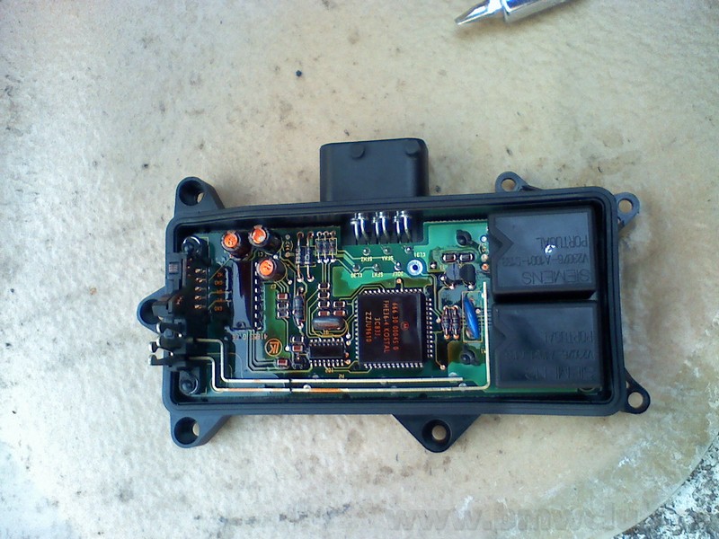

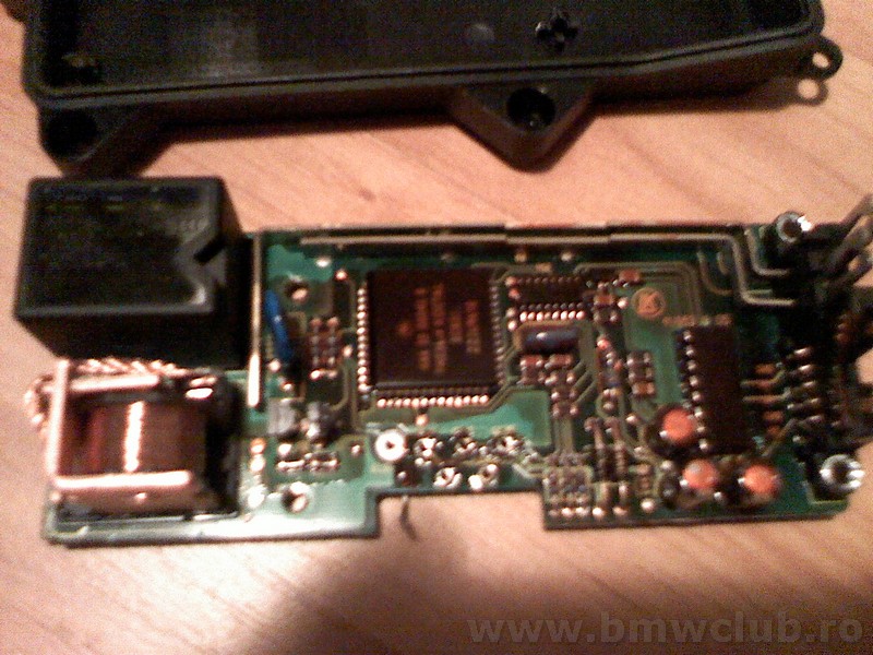

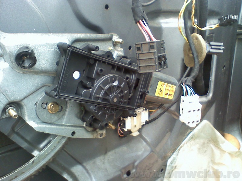

Am gasit (cred) modulul de la geamurile electrice ,e situat exact pe motorasul de la geamul soferului,atasez niste poze si daca cunoaste cineva sa imi confirme va rog!
nu cred k se arde asa usor modulu,posibil vrun releu de la geamuri,am intales k se gaseste sub torpedou (trebuie dat torpedou jos) eu am o problema cu geamu de la sofer,merge doar cand vrea el,daca nu merge si scot bornele 5 minute isi revine,cat de curand voi schimba filtru de habitaclu si voi verifica si acel releu daca exista.eu banuiesc modulu k atunci cand apas pe geam face tac in modulu de la geam dar nu-l coboara :twoup:
Eu am e36 325i din 92! Am citit si eu ca este acolo sub torpedou, l-am demontat si am scos acel modul la care ziceau ca vin 3 mufe numai ca la mine vin numai 2 mufe si este destinat exclusiv pentru centralizata ! Acel modul pentru geamuri este situat PE suportul de plastic al motorasulu! exact acolo pe poza se vede!Am verificat releele si funtioneaza! sa nu vina curent in acest modul? si daca nu vine din ce cauza nu vine? Edited by extazy

schimba butoanele sau verifica cu o lampa de control mufa la intare in motoras daca ai curent cand apesi pe buton
,la mine cand face figuri se aude tic in modul dar nu-l coboara,voi cumpara un motoras cu modulu nou de la reprezentanta 90E
nu vine curent! am verificat la pinii care alimenteaza motorasul! nu vine gram de curent!

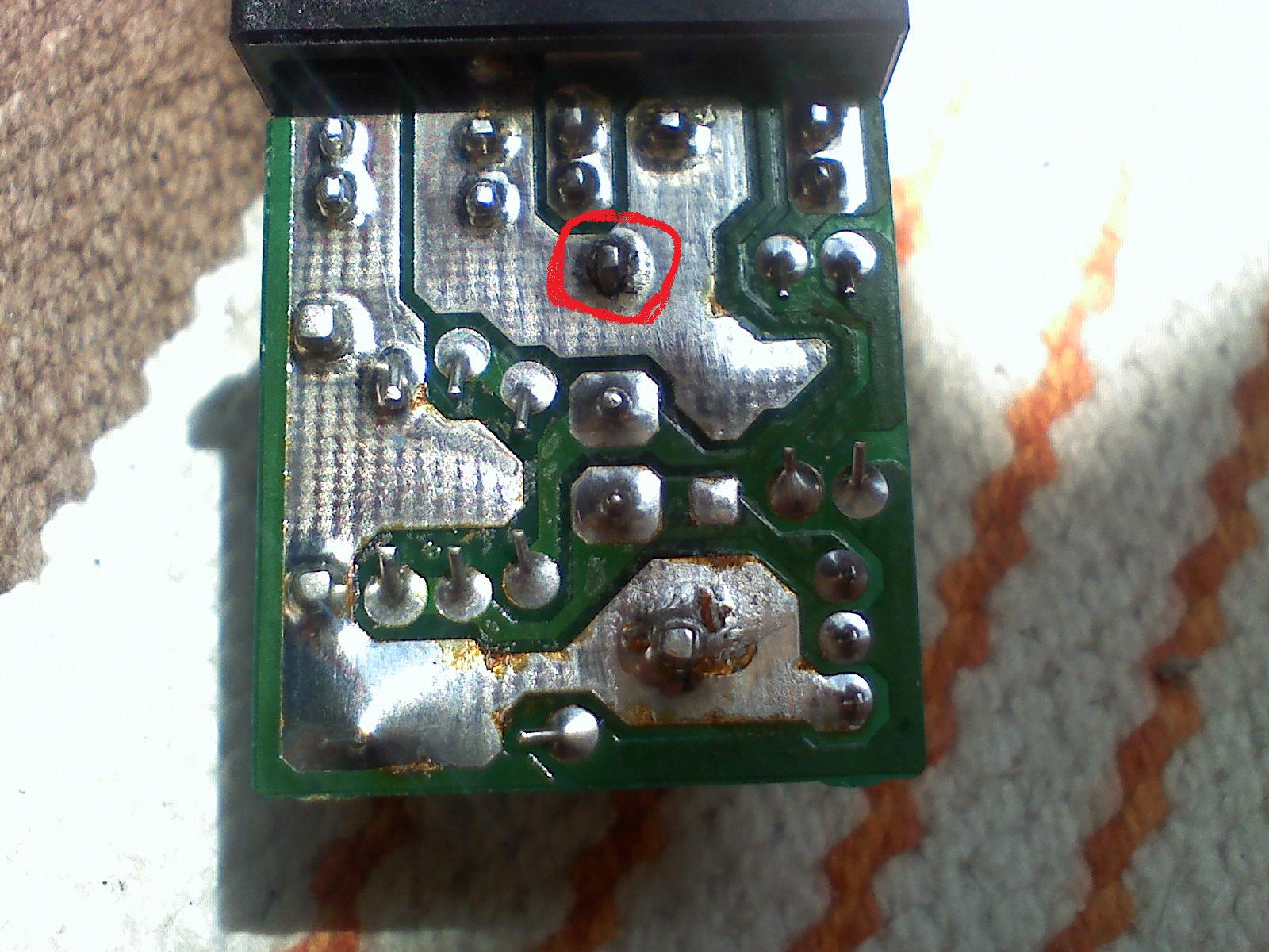

s-a mai discutat pe forum, desi nu inteleg cum nu iti mai merge deloc. verifica releul albastru (cel mai probabil are culoare asta) de sub volan, desfaci masca, si il scoti, si relipesti toate legaturile pe-acolo. e releul de confort, asa ii zice, iar daca nu te pricepi ca mine, da-l la un electrician, ca va stii el ce sa lipeasca.
Stai relax ca ma pricep si am si cu ce sa refac lipiturile! dar habar nu aveam ca acolo e releul! Nu merg nici luminitele din butoane si nici butoanele, in schimb functioneaza ABSOLUT TOOOOOT pe masina!! maine desfac si acolo si caut!

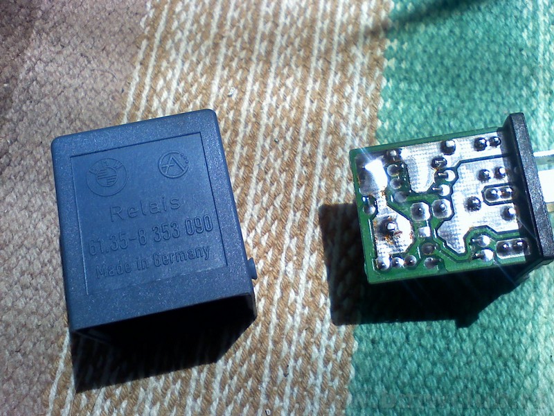

Problema mea cu geamurile porneste de la acel releu de comfort,acolo intradevar este o liptura rece ( intrerupta) la unul din pinii de alimentare al releului , acea liptura se poate reface foarte usor . Releul este usor de localizat in partea stanga a coloanei de directie, impreuna cu alte 2 relee, unul portocaliu si unul maroniu.Se scoate releul si se reface liptura dupa care se monteaza totul inapoi! atasez si niste poze!
