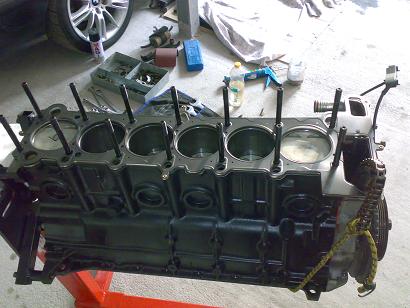

da eu eram da mergeam cu 0.4 bari in turbina adica cam 250 hp maxim Aha pai si presupun ca dupa modificarile facute poti sa urci mai sus presiunea ........si mai eram curios la ce viteza limiteaza treapta a doua ca vad ca ai un dif de 3.15. acel film e cu motoru veki la care am scos din el 452 hp la 1.1 bari.acum am acelasi blok motor dar are interne de m52b28 si o sa incerc sa merg cu 1.3bari 1.4 bari masina limieaza la 7200 rpm si treapta a 2a urca undeva la 110 kmh- BMW E36 TURBO

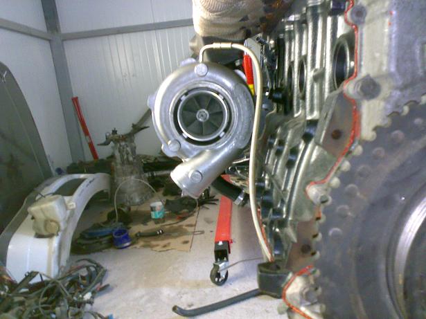

turbina este SPA echivalent la gt35r internele sunt de 2.8 m52- BMW E36 TURBO

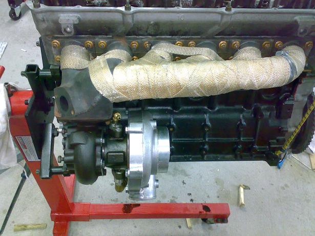

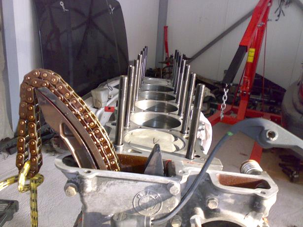

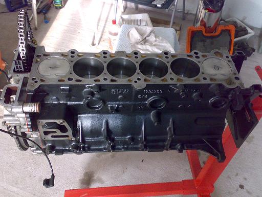

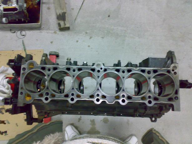

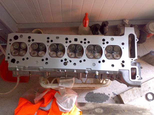

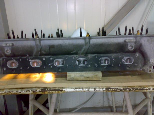

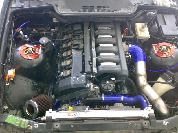

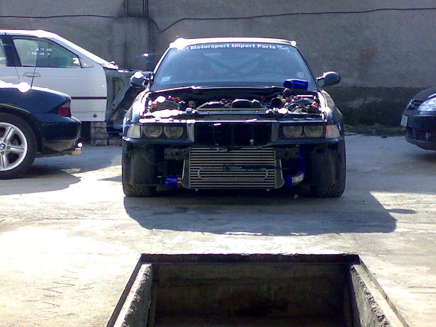

SALUT PE TOATA LUMEA. MASINA ME A BMW E36 MOTOR M50B25 galerie turbo SPA turbina SPA garnitura _chiulasa_ MLS prezoane ARP injectoare 550cc pompa bezina 255lh radiator ulei MOCAL ambreiaj ceramica cutie m3 dif 3.15 roll bar wichers scaune sparco volan sparco exterior kit m3 e36 suspensie AST discuri frana tarox+placute si conducte bari intre amortizoare fata + spate wichers ceasuri STACK temp ulei.temp apa,boost .afr AEM soft RBN (rabane)- bmw E36 turbo M50B25
electronica . RABANE. daca il cunoasteti.conducta de ulei pentru turbina de la sonda de presiune. interior asa cum e acum saptamana viitoare si cu roll baru pus. suspensie+frane unde am facut masina(in curte) eu un filmulet dupa ce am esit cu ea in proba .masina nu era softata si mergeam cu 0.2 bari - BMW E36 TURBO
