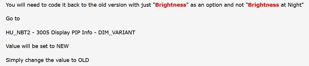

Salut, vin cu o intrebare legate de codare pe un F25. As vrea sa fac o mica modificare legata de luminozitatea displayului (acum se ajusteaza automat -Brightness at night- si vreau s-o duc cum era inainte de update-ul navigatiei, in Brightness si atat; am atasat o imagine cu ce trebuie modificat). Pentru asta, am doua optiuni la dispozitie: fie caut pe cineva sa ma ajute, fie incerc sa fac modificarea singur. Daca merg pe a doua varianta, imi puteti spune, va rog, de ce as avea nevoie? Pe viitor, poate imi va fi de folos si pentru diagnosticare. Din ce am cautat, mi-ar trebui in cablu ENET + soft, insa nu stiu exact care si aici sper sa ma ajutati voi Merci! -

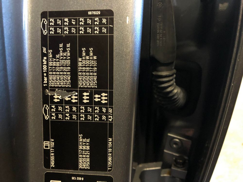

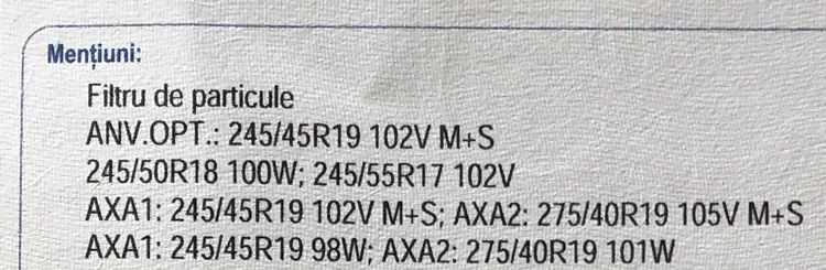

Multumesc pt raspunsuri 13ncu si Popescu76, vad ca am ceva de documentat Cred ca pt iarna raman cu jantele acestea si caut anvelope compatibile (am inteles ca jantele ar avea ET si J-uri diferite), iar la vara poate voi trece pe jante de 17 cu anvelope identice pe toate rotile.
Ms de raspunsuri! 13ncu, de ce zici ca este diferenta intre legalitate si aspect? Dimensiunile acestea diferite pe 19" sunt trecute chiar pe stalpul masinii, asta nu inseamna totusi ca Bmw e ok cu ele si ca nu impacteaza performantele masinii?

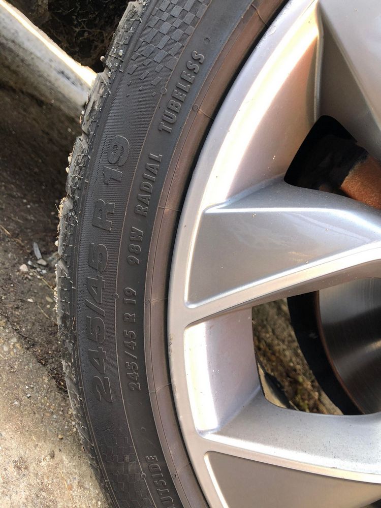

Salut, forum! Sunt proaspatul posesor al unui BMW X3 din 2015. Dilema mea este ca trebuie sa-i cumpar anvelope de iarna si nu stiu exact pe ce dimensiuni sa merg. In acest moment, masina are pe spate anvelope 275/40 R19 101Y Runflat si pe fata 245/45 R19 98W Radial Tubeless. Intrebarile mele sunt: 1. Sa merg tot pe dimensiuni diferite de anvelope? Venind de pe alta marca de masina, mi se pare ciudat lucrul acesta, iar problema pe care o vad este sa gasesc acelasi producator de anvelope si acelasi model, doar dimensiuni diferite. 2. Daca merg pe o singura dimensiune pentru toate cele 4 anvelope, tinand cont ca am jante de 19, pe ce dimensiune sa merg? Sincer, m-am incurcat putin cu intelesul valorilor trecute in carte. Intuiesc ca 245/45 R19? Indicele de sarcina si viteza este relevant? 3. Runflat si Radial Tubeless am citit ca-s lucruri usor diferite. Ce tip de anvelope sa cumpar pana la urma? RF, RT, normale? Multumesc frumos pentru ajutor!
