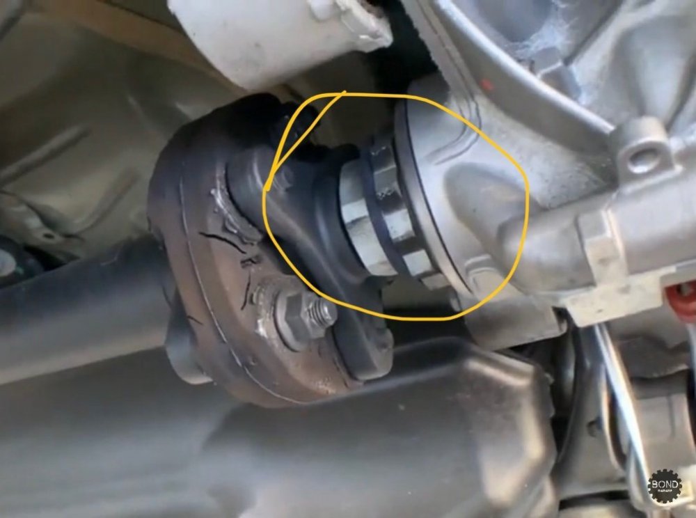

Da revin ,măcar am găsit o cauză siii…respect vouă!!!!
Bine baieti ,mulțumesc mult pentru sfaturi și atenție !!
Da,ai dreptate. Am observat asta ,dar interesant este faptul că canelurile axului pe care vine piesa respectiva de la grup nu este tocita deloc . Și la asta ma gandesc acum ,dacă as găsi doar piesa asta sa o schimb și sa încerc deoarece grupul nu da șocuri nu merge rău dacă pot sa ma exprim așa …
Acesta sa-l schimb doar,din el e jocul. Se găsește oare cumpărat separat,efectiv doar aceasta piesa
Canelurile ,axul pe care stătea flansa respectivă nu sunt uzate deloc , doar flansa respectiva e uzata ,dacă schimb doar flansa aceea și sa încerc așa .
WBAFW11050DY42710
Revin !! Am dat cardanul jos iar supriza a fost că acesta era perfect,iar problema era aceasta Ce părere aveți? Am încercat sa-l strâng acolo bine dar degeaba ,avea același joc. Am dat jos acea flanșă ,nici nu știu cum să o numesc și am observat că avea dinții/striațiile respective din interior care prind pe diferențial ,puțin tocite …oare din piesa respectiva sa fie jocul?
Mulțumesc de sfat ,dacă nici așa nu rezolv cu vibrația ,nu mai știu ce sa fac …am schimbat aproape tot ,cardanul e ultima varianta . Efectiv el vibrează ,îl schimb ,dacă și după schimb virează vând mașina și gata ca mi pana in gât deja. Al meu vibrează cand și cand ,la anumite viteze ,in general cand îl duc la viteze constate ,nici nu știu cum sa mai descriu vibrația și cand apare ca e ff ciudat,e cu dracu ,face cand vrea ,oricum ma dispera deja Dacă nu are același p. Number nu potrivește sau care este chestia ?
Am vorbit cu un prieten care are tot Bmw 520d f10și e dispus să-mi ofere cardanul lui și să-l pun pe mașina mea să încerc să văd daca apare vreo diferența ,ce părere aveți ? Se potrivește oare sau trebuie luat după un cod anume ?…
Și cât te-a costat alt cardan ?
Nu știu dacă a umblat la cardan cineva ,așa am cumpărat-o. “ingineru” când ai schimbat rulmentul se vedea că era dus sau l-ai schimbat doar așa preventiv ?…tie îți vibra mereu sau îți făcea ca și la mine ?…eu dacă merg prin oras cu maxima maxim 50 mașina merge perfect nu ti dai seama ca ar avea ceva defect,nu da șocuri nu vibrea nimic … Vibrația era foarte tare și un mecanic a zis ca e din suporti motor și cel de la cutie …i-am schimbat și aia si singura diferența e că vibrația este mai slabă decât înainte dar nu a dispărut
Dacă o accelerez si o duc in accelerare nu vibrează nici la 150 dar daca ma opresc la 140 și după accelerez dinou începe sa vibreze . toata jmecheria e sa nu o opresc din acceleratie,daca las accelerația și accelerez dinou începe sa vibreze . Pe roti mașina nu vibrează doar la viteza . Dar pe elevator când am accelerato vibra continuu parcă când acceleram
In accelerări nu bate absolut deloc ,vibrează doar când merg constant cu anumite viteze
Vibrația se resimte doar la anumite viteze ,nu vibrează decât in momentul când minți o viteza constanta ,gen 110km/h,dacă decelerez vibrația dispare . Iar de la viteza de peste 130km/h începe să se simte din ce in ce mai tare . daca merg prin oras cu 40km/h începe sa vibreze încet,dacă accelerez puțin sau dacă las accelerația dispare vibrația … dacă o calc pana la 150km/h nu vibrează deloc ,iar dacă o calc pana la 100km/h și las accelerația și după dacă accelerez dinou vibrează . e ceva foarte ciudat ,am fost pe la 4 mecanici și toti ridica din umeri iar acm ultimul la care am fost a zis ca e rulmentul de la cardan …
Bună seara,am o Vibrație la cardan care se transmite in rotile din spate iar astăzi după o constatare am primit răspunsul că ar trebui schimbat rulmentul de la cardan ,s a mai întâmpinat cineva cu problema asta sau a mai schimbat cineva acest rulment de la cardan ? multumesc anticipat ! e vorba despre un BMW520d F10 (2012) cutie automata.

Am ridicat mașina pe elevator și tremura cardanul chiar din spate ,de unde se îmbina cu grupul ,de acolo sa vede problema,ca și cum ar avea joc ,mecanicul a strâns zona respectivă bine dar tot are joc . Atașez o poză sa va dați seama mai exact . -
Buna seara colegi ,ma confrunt cu o mare bătaie de cap.Mai exact cu o Vibrație foarte ciudată a cardanului,acesta vibrează dacă mențin viteza de 65km/h și doar la viteza 100+. La viteze mai mare de 100 acesta începe sa vibreze doar in următoarea situație , de exemplu dacă pornesc treptat și accelerez și nu las accelerația mașina merge 150+ fără nici un deranj ,dacă la 100km+ ma opresc din accelerat și după accelerez dinou acesta începe sa vibreze ,dacă țin accelerat treptat mașina nu vibrează ,dar dacă las accelerația și dupa o solicit dinou la viteza ea vibrează ,tiind sa Menționez ca am schimbat tampoane motor cutie ,bucse ,flansă ….cam tot ce se putea și duce la vibrații de genul. A mai întâmpinat cineva astfel de Vibrație ?
