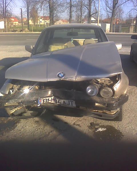

    vand e30 coupe cu acte la zi ..itp pana in aprilie 2014, masina este lovita recent si incadrata la dauna totala, mai ofer una intacta acelasi model neinmatriculabila..pt. piese..pret 1000E neg...0724099762 Adi.
