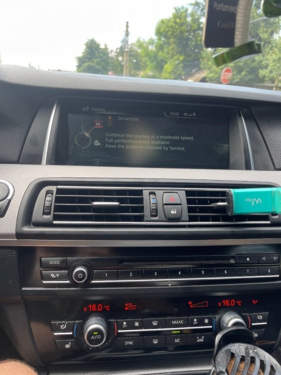

  1. Salut tuturor , am și eu o problema legată de un Bmw F10 apărută joia trecută , dacă mă poate ajuta cineva cu niște păreri . Joia trecută mi a apărut eroarea aia cu “Drivetrain” in timpul mersului și mi a redus puterea , nu mai trăgea la fel mașina . Am fost cu ea la tester a apărut codul de eroare 247500 (Rail preassure low) presiunea scăzută in rampa .Mi au zis ca trebuie sa verifice dacă am Șpan in pompa de înalte .După verificare au constatat ca pompa de înalte , valva etc sunt curate lacrimă și nu exista Șpan . Am schimbat filtrul de motorina , tot la fel face , am pus alta rampă (dar cu aceleași injectoare) , o Rampa funcțională de proba și tot așa face. După au zis ca poate sa fie regulatorul de presiune după pompa de înalte , l am cumpărat și pe acela nou și tot așa face mașina . Precizez ca o pornesc și dacă merg fără sa o turez apare foarte greu eroare , cum turez mașina scade efectiv puterea și nu mi da suficientă presiune. Dacă pompa de înalte funcționează nu are Șpan , regulator schimbat , filtru motorina schimbat , rampa schimbată , care ar putea fi cauza ? De o săptămâna ma plimb prin service-uri și nu ii da nimeni de cap , ar putea sa fie vreun injector defect ? Merg de o săptămâna cu mașina așa și funcționează normal , nu fum , nu nimic doar ca în ture ini taie accelerația .
