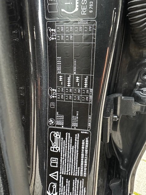

  11. Salutare, Sper să nu deranjez cu acest topic dar nu am găsit nimic referitor la o așa numita adaptare cutie transfer la schimbul de anvelope vară/iarnă sau invers.Aveti idee despre ce este vorba sau cum se face? La service-ul unde am făcut schimbul nu aveau habar despre așa ceva cu toate ca e un service dedicat anvelope. Apoi ar mai fi presiunea din anvelope :am sa atașez poză cu recomandările BMW de pe stâlpul mașini mai jos,eu am dimensiunile 245/45/18 față,275/40/18 spate și am băgat 2,4 față ,2,6 spate e ok așa ?Multumesc
