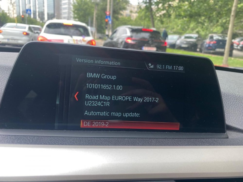

Salutare! La F30-ul meu, 320i din 2017, cu navigatie mica, ce ar trebui sa fac sa alu ce fel de navigatie/head unit am? NBT, CIc, NBT Evo, Entry Nav, etc. Nu ma prind daca trebuie sa ma uit in alta parte. PAre ca e entry nav. Treaba e ca gasesc informatii contradictorii: ba ca se poate activa car play, a ca nu se poate activa. Undeva vazusem ca am Idrive 6 instalat, daca are vreo importanta.

Nu vedeam waze sau alte chestii. Ce ziceam mai sus era cu un android. De exemplu, si acum îmi ia fotografiile de la albume, daca dau play la muzica. Asta din iPhone, dar o sa testez cu android. Ideea e ca din câte am întrebat, pe modelul meu nu se poate activa android auto și nici car play. Pe ea e instalat un pachet business, insa sa se fi dezactivat la update?

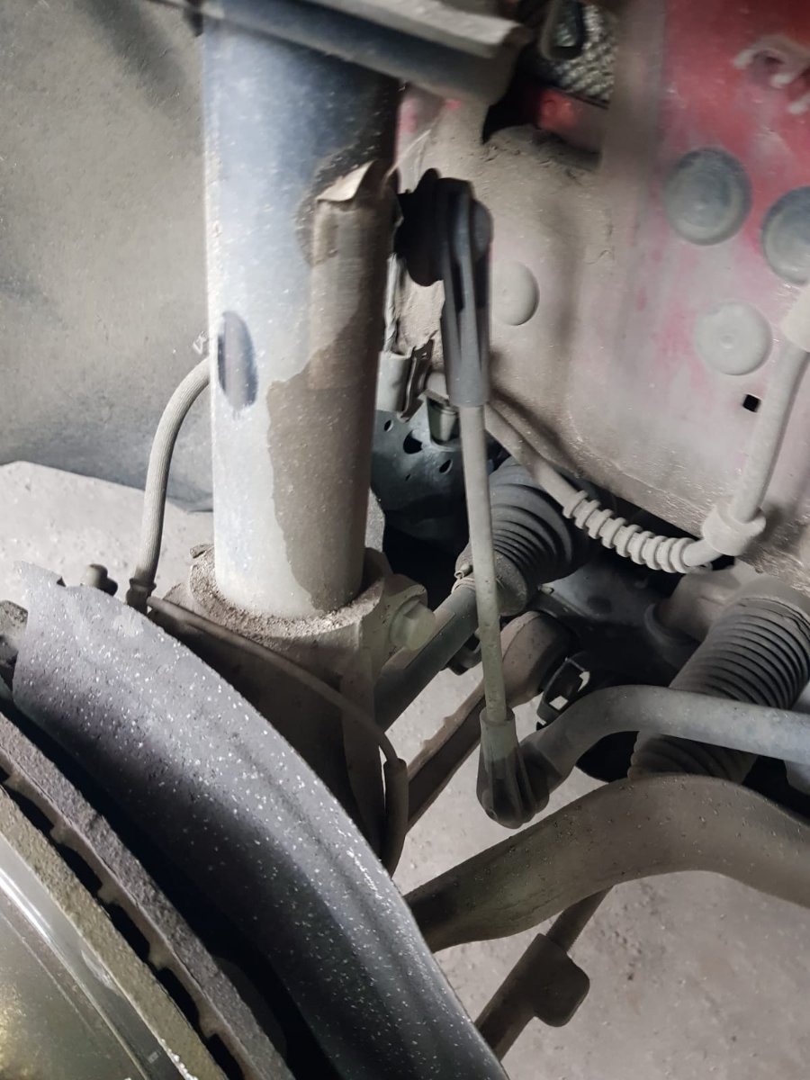

Am fost acum vreo luna la BMW filaret pentru update de soft. Omul care s-a ocupat de masina mi-a dat numarul lui si a zis "bro, suna-ma daca ai orice nelamurire". Am zis sa nu il stresez, mai ales ca e BMW si stim cu totii ce scoruri sunt, dar dupa ce am sunat la toate service-urile pe care le-am gasit pe google sa intreb de standuri de testare si n-am gasit unul care sa faca asa ceva, l-am sunat pe el. I-am dat poze si mi-a zis sa merg linistit prin orice gropi, ca acolo e o urma de spray de curatare, nicidecum de amortizor. Bine, n-a zis sa merg prin gropi, a zis ca e pacat sa arunc 5000 minim din buzunar. In orice caz, faptul ca nu exista, din cautarile mele, stand de test amortizoare in Bucuresti, imi spne multe despre industria care e axata pe inlocuim, nu pe remediem. Si acum o iau la rand cu aia care au facut testul inainte sa o cumpar: BMW Timisoara. Ca de acolo a plecat tot taraboiul: am vazut putin ulei scurs, sa il tii sub observatie. Si au bagat asta in sistem la BMW. Dar, maimutoii, la 800 de lei cat le-am platit pe verificarea "PREMIUM", nu-i asa ca puteau sa se uite cu atentie si sa dea un verdict clar? -

La mine nu se aude nimic. Am facut o verificare ca la dacia 1300, adica m-am.lasat pe ea. E elastica. Am facut acelasi lucru la un alt bmw, mai mou, parcat langa mine. Parea, oarecum, mai tare. Am cautat de am behait azi, un service cu stand de test amortizoare in bucuresti, si am gasit, posibil, la galati. Frate, din 15 telefoane, zero.standuri de test. Astia stiu doar sa zica nu e bun, schimba. Dar daca e bun in proportie de 50%, sau 70%? Il schimb asa, ca a zis ala.de la bmw sa il urmaresc? Cum sa il urmaresc? Pot sa agat o camera sa filmeze in mers, ce sa-i fac? -

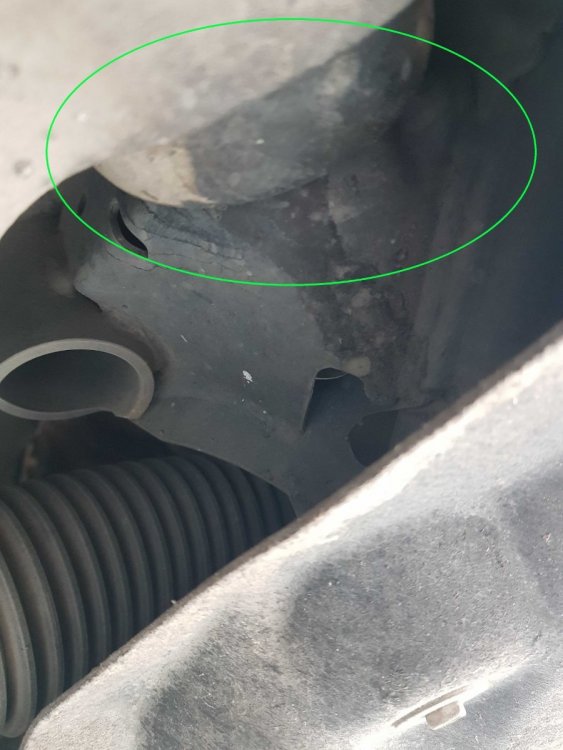

Asta zic si eu, doar ca am mirosit un exces de zel. Acum ,uitandu-ma la poza aia, "uleiul scurs" din acea piesa incercuita cu verde, pare mai mult lichidul de parbriz sau scurs de sus, nu de unde mi-a aratat el ca ar putea curge. Nu comentez preturile, doar lista de piese. Asta era trilema mea, sa ma sfatuiesc cu cineva sa vad daca gresesc eu sau nu. -

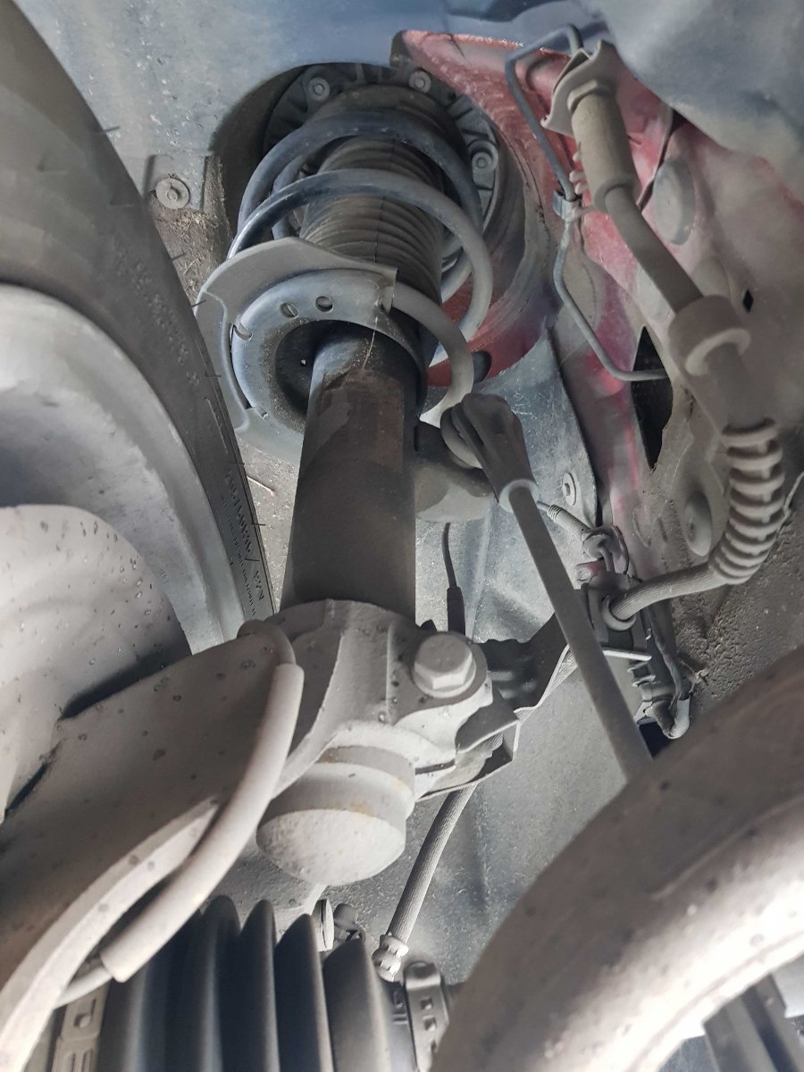

Mie mi se pare ok. Nu se balangane, n-aud absolut niciun zgomot. Stabila in curbe si in oras la 50-70 si pe autostrada la 150 180. Plus in reprize, la depasiri, e acolo unde trebuie. In doua zile ma las si pe ea, sa vad daca e diferenta. Ma enerveaza cand te vad habarnist si se gandesc ca ești prada usoara. Plus ca e bmw. Are 98000km. La Leon am schimbat amortizoarele la 120.000. Si tot cred ca mi-am luat teapa si atunci. -

Piesa aia cu verde era cea care se scursese. insa acum vad ca e pozibil sa fie lichidul meu de parbriz pe ea, ca vine de sus. Am mai pus una si cu amortizorul care e "mort". De ala stiam de la BMW, care mi-au spus ca trebuie urmarit la urmatoarea revizie mare. Adica prin 2025. -
Salutare. Am facut revizia, si omul care a facut-o s-a uitat si pe sub ea. Mi-a facut o lista de bunatati, dar cred ca m-a văzut mai prostovan, asa. Adica in conditiile in care placutele fata si discurile au foat schimbate acum vreo 10.000, el imi spune ca trebuie schimbate. Pe bord imi zice ca mai am 30000 din placutele fata. Anyway, am motive sa nu il cred 100%. Insa mi-a mai aratat niste scurgeri la niste repere. Par ceva brate/bascule. O sa atasez si o imagine, ca vad ca e prea mare asta din telefon. Tare as vrea sa aflu daca e motiv de scos bani din portofel si sa stiu daca mai merg vreodata acolo.
