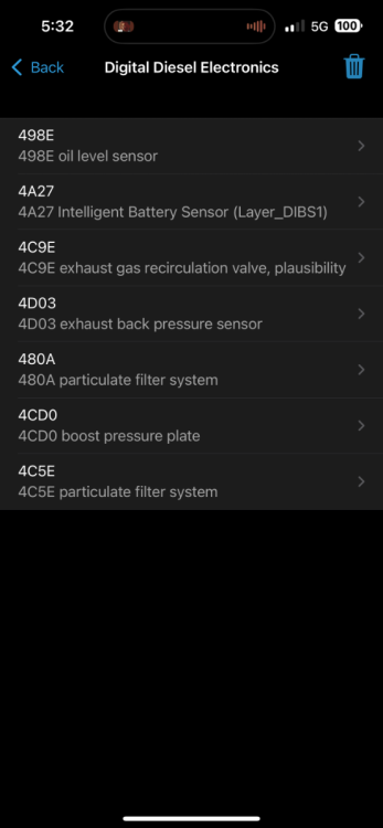

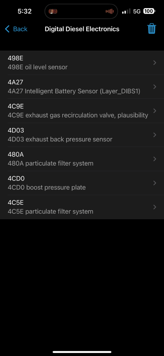

  9. Salut, Am dat jos galeria de admisie ca sa schimb garnitura de la carcasa filtrului de ulei, tot odata am schimbat furtunele de vacuum si am curatat galeria, dupa ce am montat inapoi imi apare eroarea 4933 si imi da check engine Este un e90 177hp n47 Inainte functiona perfect, am cautat peste tot si nu am gasit nimic, poate ma ajuta careva
  10. Le-am sters de mai multe ori si apare 4C9E si 4D03( aici oricum am vrut sa caut si sa comand acel senzor) si celelalte au aparut recent. DPF-ul isi face regenerarea nu simt nimic ciudat la motor, egrul ii nou impreuna cu racitorul pe original
