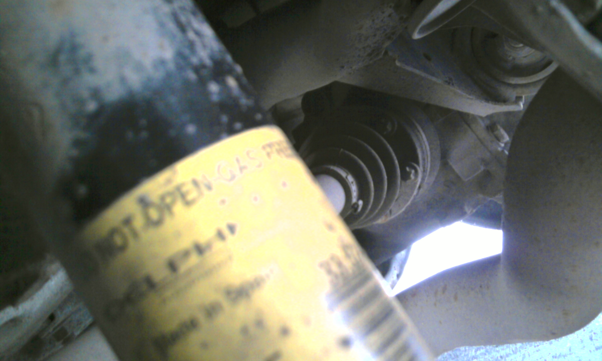

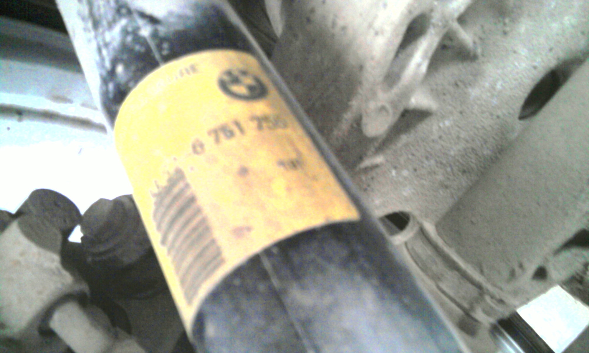

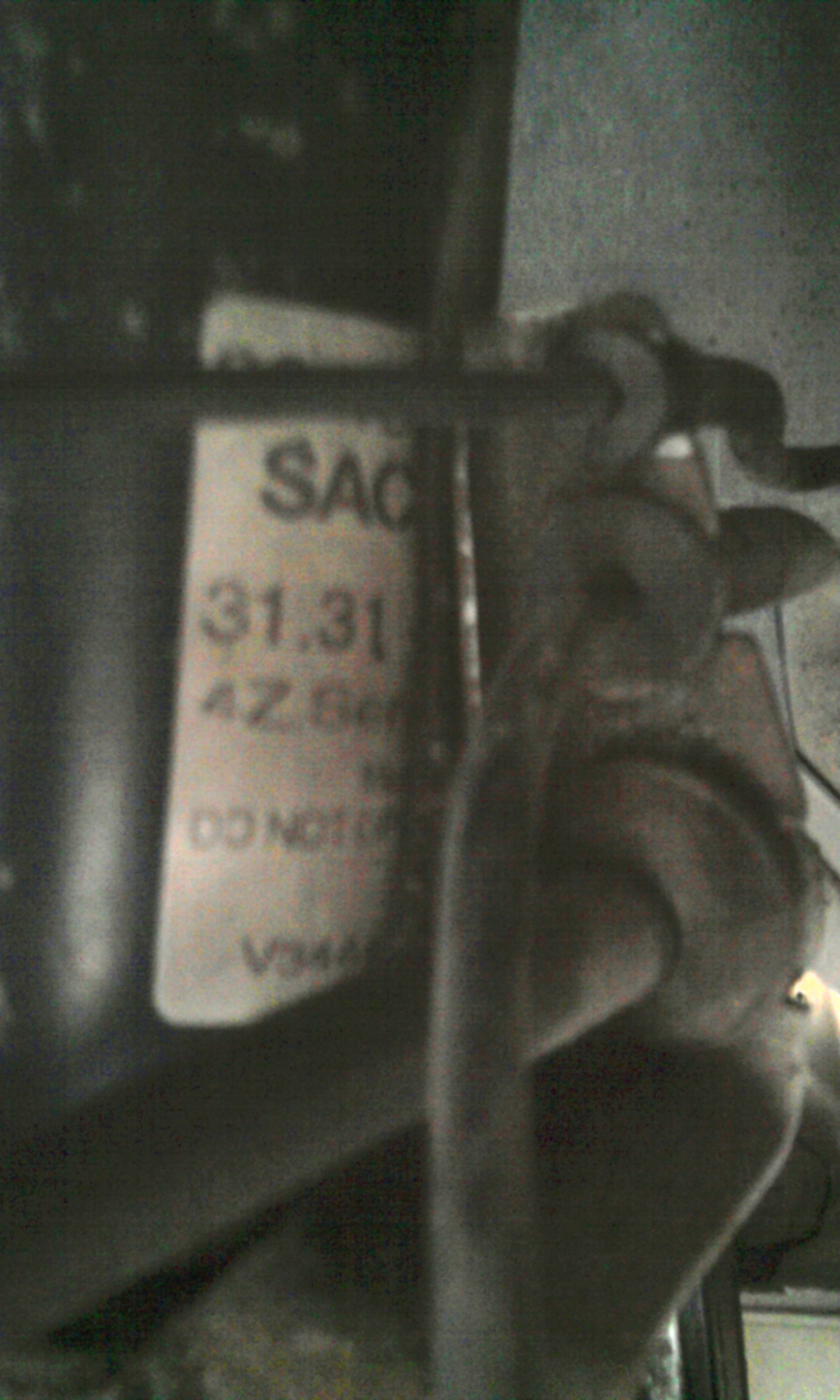

Salut, Va rog sa ma ajutati si pe mine cu cateva pareri / sfaturi in legatura cu schimabrea amortizoarelor fata + spate, si eventual ce marca de amortiozoare sa-mi cumpar si totodata ce tip (la SACHS sunt mai multe). Eu am studiat putin ofertele catorva comercianti de piese ... Autokarma, Real OEM, Augsburg, mi-am facut ca de cat o parere, insa am nevoie de ajutorul vostru pt. ca nu stiu cu exactitate ce tip de amortizoare sa-mi cumapar. Am un BMW E46 316i Sedan (1895 cmc, 105 CP) fabricat in 05.2001, are cam 131.000 km (din care 31.000 facuti in Romania si a cam venit timpul sa-i schimb amortizoarele. Ieri m-am bagat sub masina sa vad ce amortizoare are din fabrica si situatia sta cam asa: pe fata sunt SACHS pe gaz (nu am reusit sa-i citesc tot codul) si pe spate sunt DELPHI pe gaz (made in Spain) cod 33.52 – 6.751.755. Suspensia cred ca mai mult ca sigur e normala, in nici un caz Sport (mai ales la motorul meu). Eu nu i-am facut absolut nici o modificare la suspensie de cand am luat-o din Germania (doar mici schimabri de consumabile la articulatie). As vrea sa-mi cumpar amortiozare tot originale (OEM), dar la BMW Filaret mi se pare un pic prea mare pretul (amortizor fata aprox. 950 Ron / buc si spate 609 Ron / buc) ... si am inteles ca cele originale OEM sunt de fapt SACHS. Va rog sa-mi spuneti si mie cu siguranta daca intr-adevar SACHS si cele OEM sunt aceleasi piese sau difera. Legat de amortiozarele produse de SACHS am vazut ca sunt vreo 2 tipuri care cred ca mi se potrivesc, insa nu stiu care este diferenta intre ele, excluzand pretul, e vorba de SACHS Super Touring si SACHS Advantage. Eu prefer calitatea inaintea pretului si ca atare nu stiu care dintre cele 2 tipuri mi s-ar potrivi mie. Cele Super Touring sunt mai ieftine, iar cele Advantage mai scumpe. As lua Advantage, dar s-ar potrivi oare pe masina mea? Si inca ceva. Ar fi indicat sa schimb si flansele amortizoarelor? Odata cu amortizoarele vreau sa schimb si kit- urile de protectie amortizor pt. praf si ma gandesc sa fac o treaba buna. Atasez si cateva poze cu amortizoarele masinii pt. a va face o imagine mai clara de cele spuse de mine. Merci anticipat de raspunsuri si sfaturi ... si astept cat mai multe pareri, din partea celor care s-au mai confruntat cu astfel de problema.
