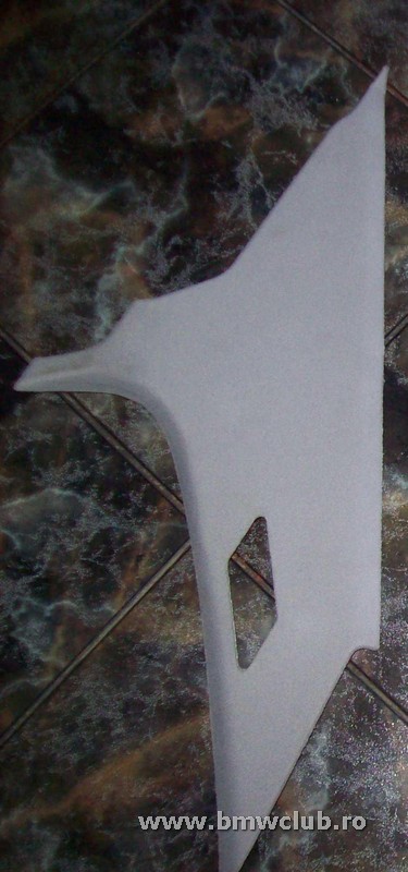

cumpar ornament stalpi spate e36
ete ce buna e poza mea.....prima mea oara am crezut ca are cineva gresia ca a mea :))....sa inteleg ca cele din poza nu-ti plac cum arata ?nu le vrei pe ale mele va rog frumos sa ma scuzati dar am un deces in fam si momentan nu mai stiu de capul meu o sa vb cam intr-o sapt.
cumpar ornamentele pt stalpii spate fara lampi si clemele de pe spate sa fie ok ofer 50 de ron pe ambele stanga + dr
dezmembrez e36 325 24,finala inox, suspensie sport, geamuri el spate
stalpii spate au clemele ok? daca da cum facem ca ii vreau neaparat
