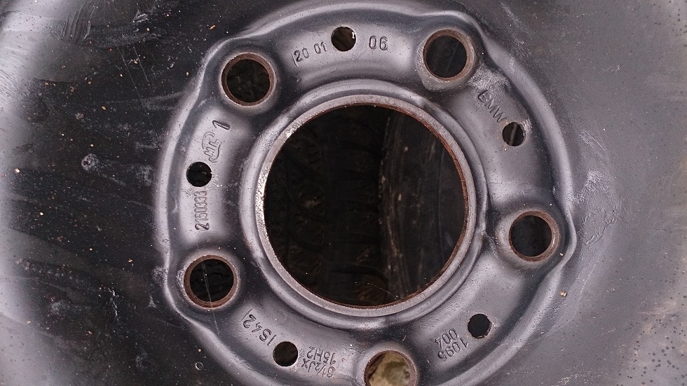

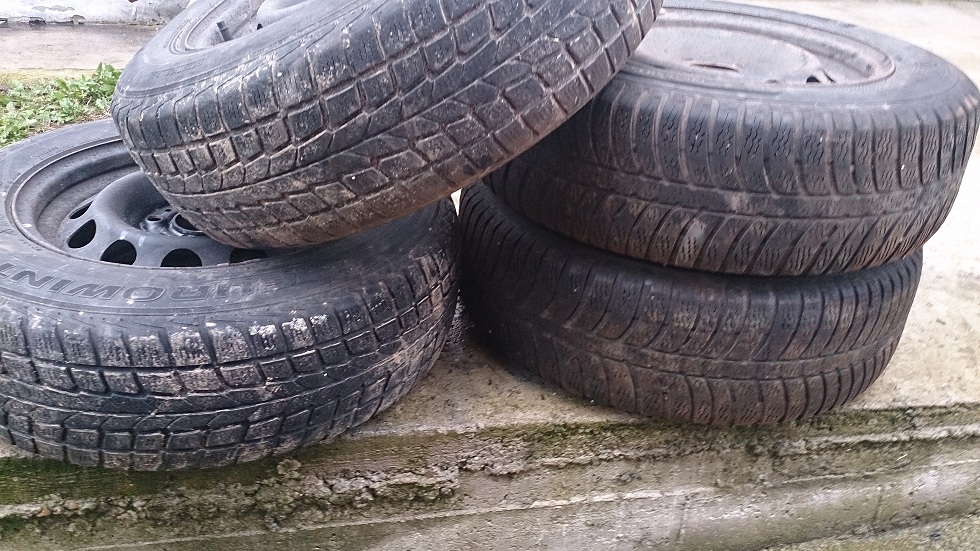

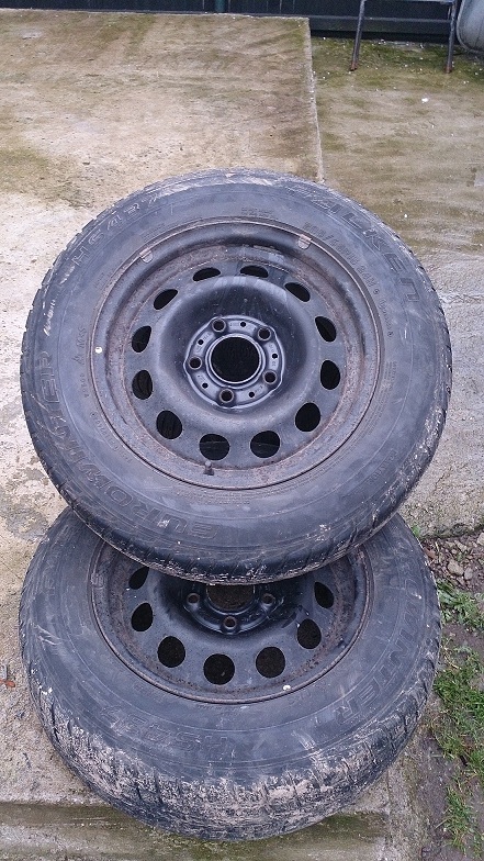

  1. Vand set jante tabla originale BMW 15" , 5x120 cu cauciucuri de iarna fata 195/65/15 si spate 205/65/15. Jantele au fost montate pe e46 o iarna. Accept si schimburi cu cauciucuri iarna bmw 16" sau cu piese bmw. Pret: 250 Ron/set Telefon: 0722263565

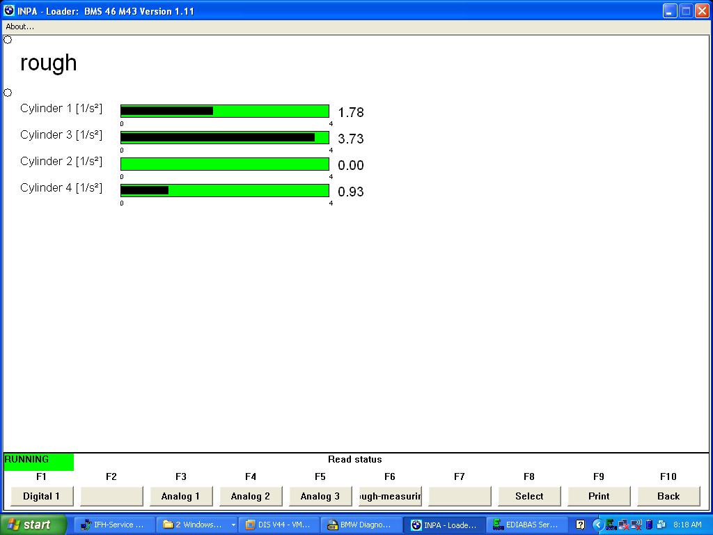

  7. Salut,am un e46 318i 118cp si am o mare problema cu ea.....imi vine sa ii dau foc.....in turatii mai mari de 3500 intrerupe si nu mai trage ca sa va faceti o idee daca ii dau blana cu 2 se duce in limitare dar intrerupe destul de simtitor ,si problema mare ca daca merg la drum drept si vreau sa ii dau ma rog de ea pana ajunge la 160 si sa nu mai zic ca pana a ajuns la 180 m-am plictisit dar doar atat...Am pus testerul pe ea nici o eroare toate bune si frumoase am scos bujiile am schimbat filtru de benzina la fel.....Mai nou am observat urmatorul lucru pe tester la valorile reale oare e normal?faza e urmatoarea ca poza am facut-o inainte sa ii schimb filtru si sa curat bujiile dar acum se intampla acelasi lucru doar ca acum pe cilindru 1 3 4 stau valorile oarecum egale intre 1.8-2.0 la mers in gol nu se mai duce 3 asa mult dar la 2 daca se ridica foarte foarte putin oare ce sa fie compresia,injectia?mai am o pisica din 93 cu motor de 1.8i dar parca trage mult mult mai bine si e si modelul pe curea motorul nu pe lant dar asta ma dispera
