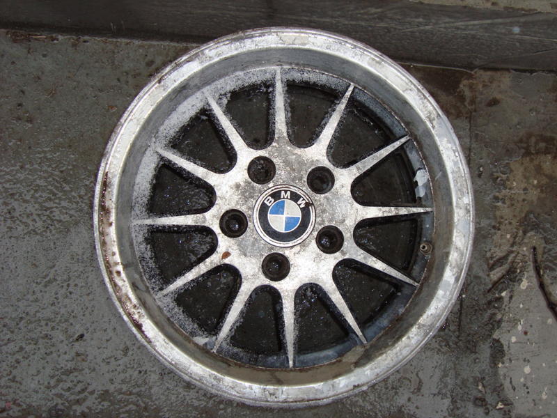

  3. Vand doua jante aliaj Pret 130Ron perechea. Sunt murdare pentru ca stau afara de ceva vreme. Tel. 0722827773
