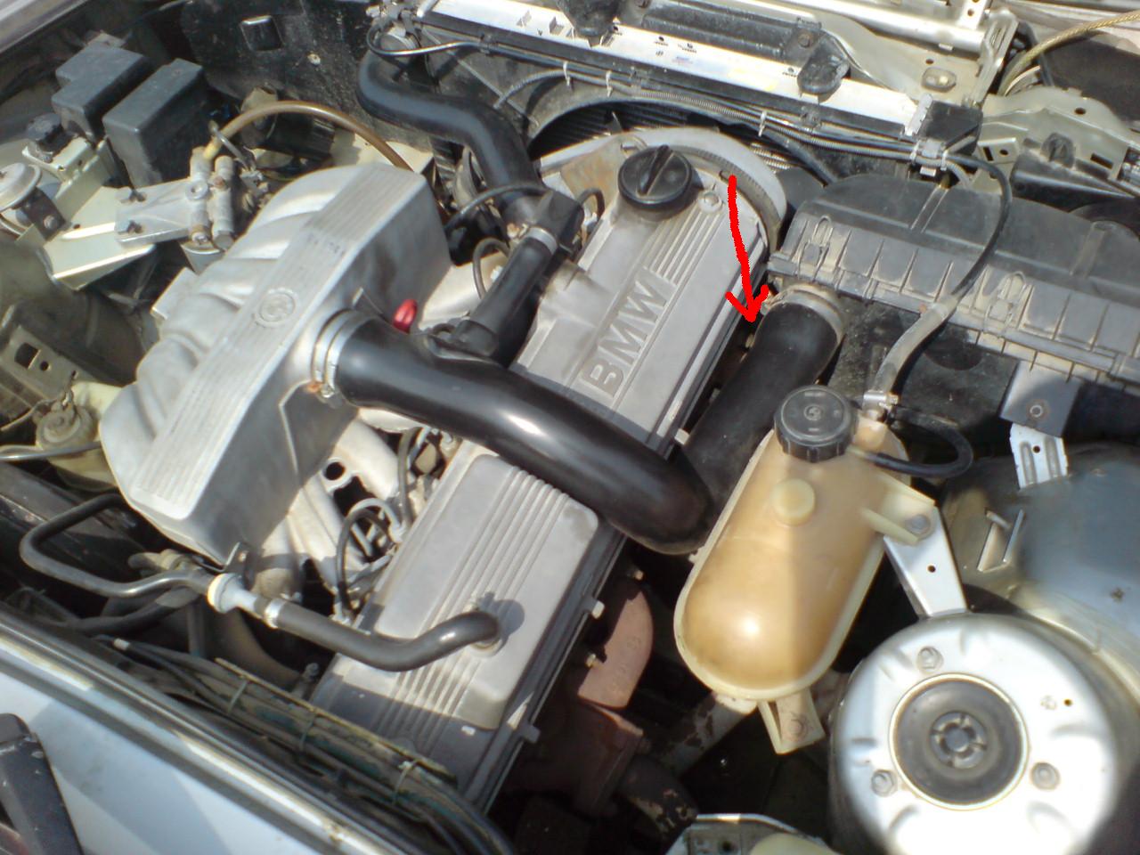

  1. posibil cauza sĂŁ fie garnitura capacului de culbutori. s-ar putea...cred ca nu afecteaza cu nimic motorul doar ca pierd ff putin ulei ,tu ce zici? sa schimb garnitura sau sa merg asa in continuare? daca-i pun niste pasta de aceea rosie..stii ce zic...poate se rezolva
  2. am observat ca pe partea indicata de sageata se prelinge ulei..nu gasesc pata jos se prelinge usor..care ar fi cauza? vine de undeva de mai sus...
