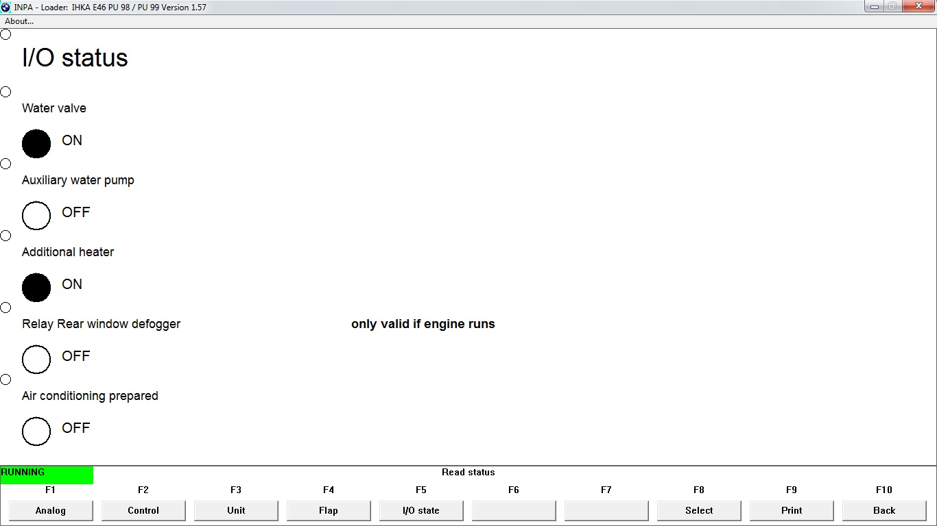

  2. salut baieti, una din problemele cu al meu E46 este caldura emisa pe la fantele de la parbriz chiar daca rotita este pe albastru iar valva de apa functioneaza corect (verificata). carcasa de metal(care acopera bobina ) de la valva de apa se incinge foarte rau, chiar daca motorul este oprit si cred ca aceasta caldura incalzeste apa care ajunge in radiatorul din interior. INPA imi indica ca am "aditional heater" mereu activat. Unde este localizat si cum il pot dezactiva? (nu am Webasto). Cei care au E46 nfl va rog sa-mi spuneti daca si la voi "water valve" se incalzeste asa tare. multumesc.
