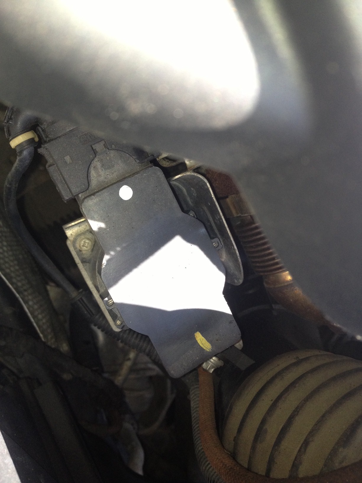

	Salutare, am si eu o intrebare! am o defectiune la actuatorul de turbosuflanta de la masina mea, Bmw E90/LCI/04.2008/N47D20A/177BHP, cu turbina Mitsubishi (actuator electronic), Se pare ca am o problema cu actuoatorul de turbosuflanta si pe unde am mai apucat si intrebat se pare ca nu exista kitul de reparatie pentru turbosuflanta asta. problema este in felul urmator, bratul acela care ar trebui sa se miste la accelerare la momendat ramane blocat in cea rezulta: - Ori intra masina in limp mode si cu puterea limitata, - Ori numai depaseste turatia de 3,000 sau foarte greu si atunci se aude un zgomot foarte ciudat la motor ( bate ceva ), am mai citit prin forumuri din afara ca exista o posibilitate de a repara actuoatorul (cu toate ca e electronic), dar totusi sper sa nu fiu nevoit sa cheltui 5000lei pe una noua. Actuatorul nu se vinde separat, se vinde cu turbosuflanta, deci nu prea am variante. va rog frumos daca stiti pe cineva care repara asa ceva sau ati auzit vreo solutie sa-mi spuneti si mie, va multumesc!
	uitati un link si cu zgomotul care vine din piesa respectiva, si imi cer scuze in avans pentru imagini, dar sunetul este important decat imaginile, daca ascultati cu atentie o sa auziti la ce ma refer, sunetul vine fix din piesa care am postat poze cu ea mai sus. https://www.youtube.com/watch?v=8duY2ru8iLk
	Salutare, revin din nou pe forum cu aceasi problema... Pana zilele trecute cat era frig afara a mers masina fara probleme dupa care de 2-3 zile cat s-a incalzit a re-aparut problema, Am sesizat un zgomot ciudat in momentul care descui masina si am reusit chiar sa-l inregistrez, in momentul care se aude un zgomot de la aceasta piesa care este pozitionata in parta stanga motorului (pe langa cutia filtrului de aer) masina numai trage sau trage intermitent...deobicei primele 10-20min trage destul de bine dupa care incepe sa-si piarda din putere si la momendat numai poti depaseste 3,000RPM. Am observat ca in momentul care apare problema Turbina se aude destul de bine ( ca si inainte ) si nu se intrerupe dar in momentul care depasesti 3,000 turatii se aude de parca bate ceva pe parta dreapta masini... am tot cautat pe forumurile din Romania si afara sa vad daca au mai intalnit oameni probleme asemenatoare dar tot ce gasesc este numai legat de Actuatorul sau Turbosuflanta si nimic concret. A gasit totusi un prieten un topic asemenator ca problema mea de la alta marca/model de masina care a avut fix aceasi simptome si se pare ca la masina respectiva a fost vorba de "Comanda Eletrovalva", in orice caz, postez cateva poze din piesa care am zis ca se aude un zgomot ciudat din ea in momentul care descui masina sau chiar din mers se mai aude de parca ar fi blocata ceva in ea... sperand ca gasesc si eu exact problema...oricum am o vaga senzatie ca nu e problema de turbosuflanta. Va multumesc.
	Am vorbit si cu cineva de la reprezentanta si mi-au spus ca ei n-au auzit asa ceva pana acum ca daca sunt vreo problema cu actuatorul sau tija nu se poate inlocui / regla fiindca este electronic si singura varianta / solutie ar fi schimbarea turbinei, sincer nici nu vreau sa ma gandesc la varianta asta... ramane varianta care am avut in gand sa-o fac, merg cu ea asa cum e pana cand voi face rost de bani si atunci ma duc la service'ul meu unde o demonteaza baieti turbina si o luam la verificare, poate cine stie chiar sa nu fie atat de grava problema si cu o curatare / degresare sa rezolvam problema. sincer mi-se pare stupid si extrem de costisitor sa inlocuiesc turbina la o masina cu 130,000km. ramane sa postez mai multe informatii dupa ce demontam si vedem ce are exact, poate inainte sa mai fac totusi o diagnoza. Multumesc celor care au raspuns la post si multi km fara probleme.
