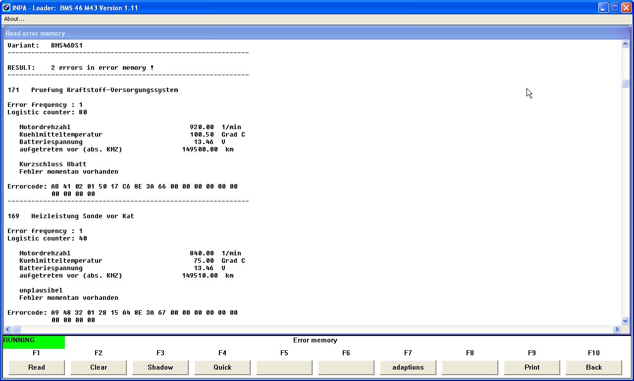

  2. Am sunat la unu din nr. de pe site cu service si a zis ca nu are soft pt. e46

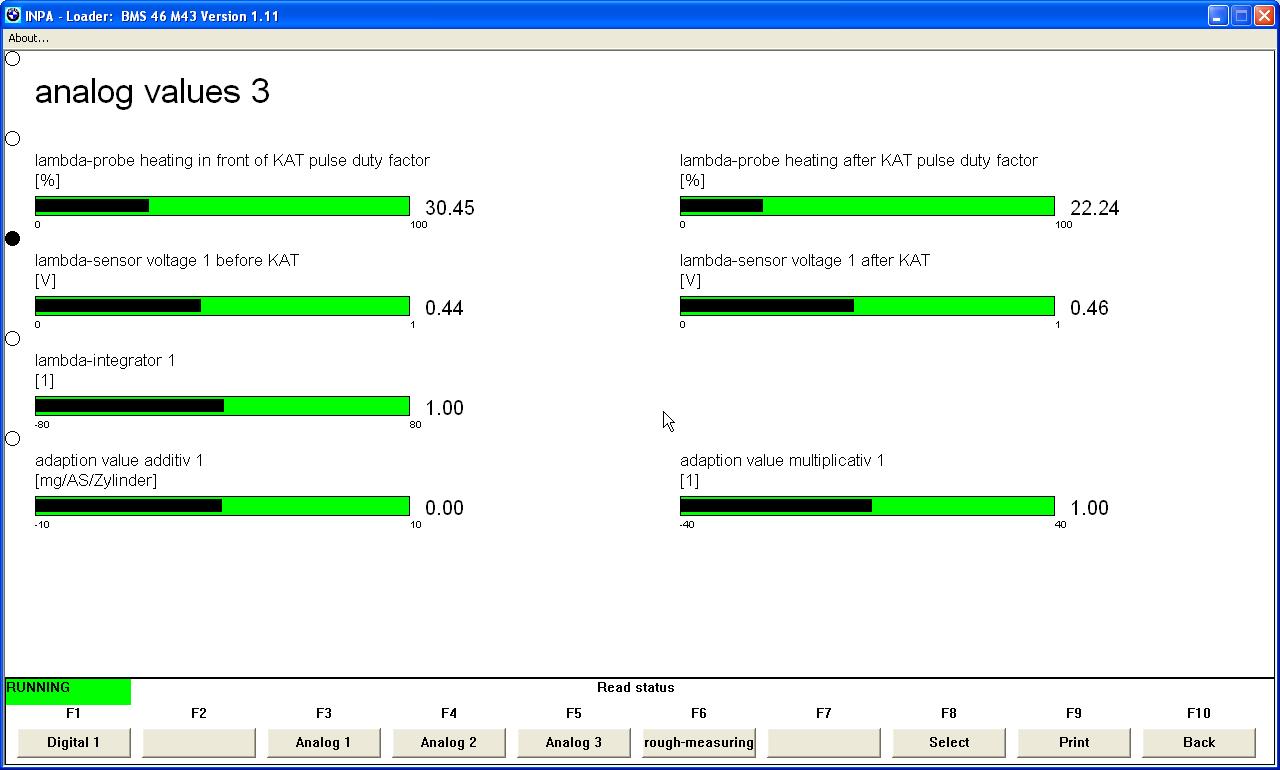

  4. Nu lua in considerare primu cod ca s-a rezolvat Cat despre al doilea apare cand si cand si imi aprinde si check enginu Sonda lambda a fost schimbata acum 2 ani cred Am pus Beru in loc de bosch monitorizarea cu INPA la tensiunea sondei in special la rece pana sa se incalzeasca motoru , nu prea fluctueaza cum ar fi normal intre 0.1 si 0.8 . Sta mai mult la 0.45 tind sa-ti dau dreptate cu rezistenta mai ales ca beru e facut in SUA cat despre update la soft nu stiu ce sa zic .... nu prea ma pricep sa-l fac e adevarat ca am facut o activare la BC cu SSS V32 dar mnai mult nu prea stiu sa fac

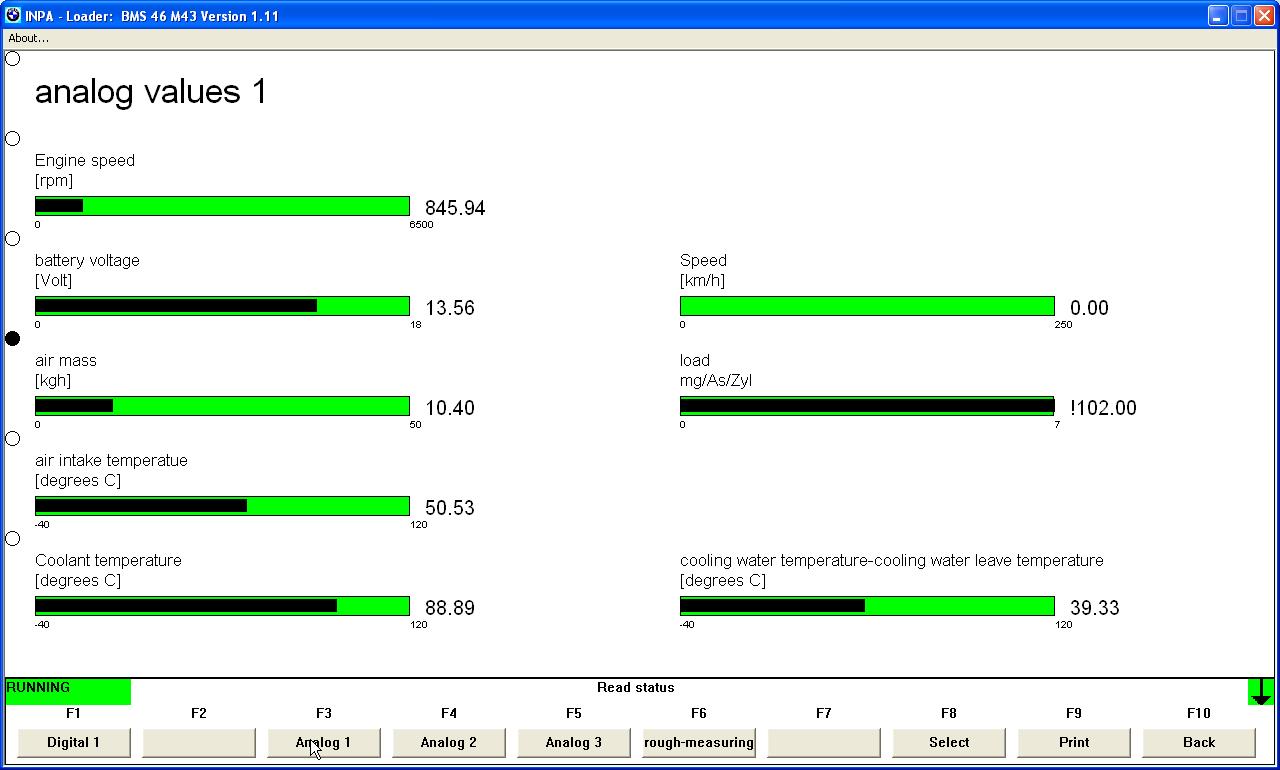

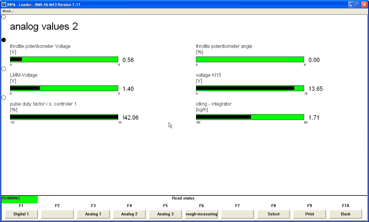

  12. E46 318i M43 1,9 118HP an 2000 am nevoie de un debitmetru Bosch cu imprumut pentru cateva minute sa vad daca al meu are probleme sau e de la altceva Mentionez ca am consumul crescut si masina parca nu trage bine Am schimbat de curand: debitmetru original cu unul Pirsburg sonde lambda ambele bujiile furtunu de la valva PCV filtrele Ah si ce e mai important ,cineva care sa fie din Bucuresti ))
