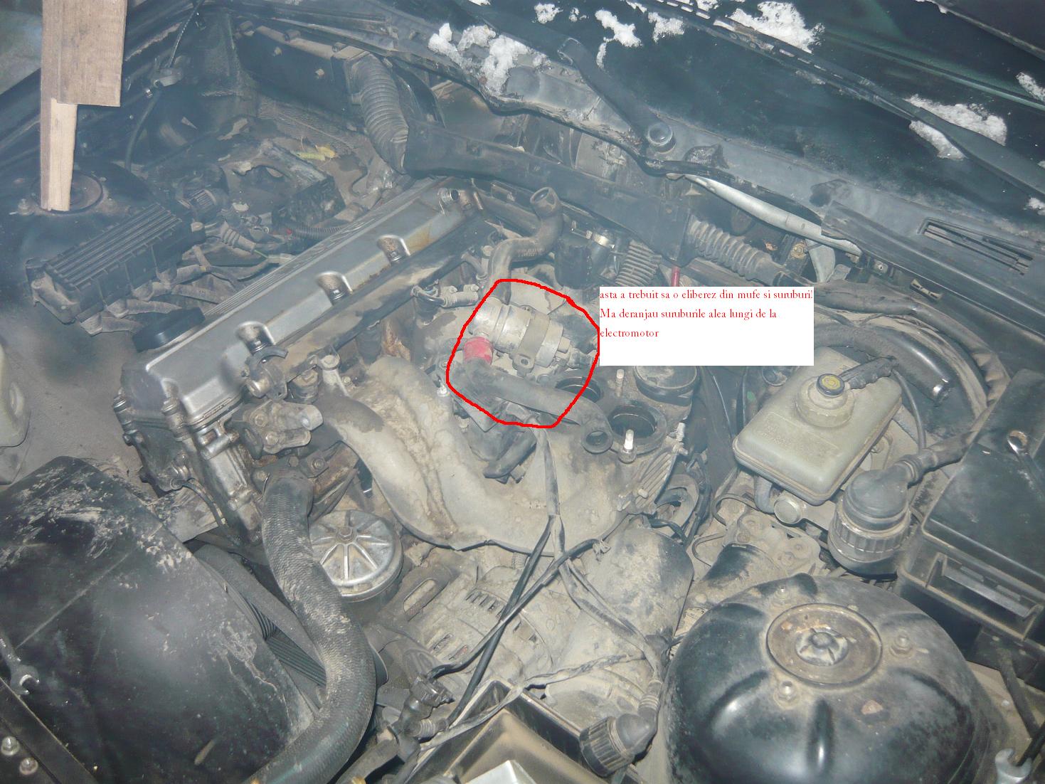

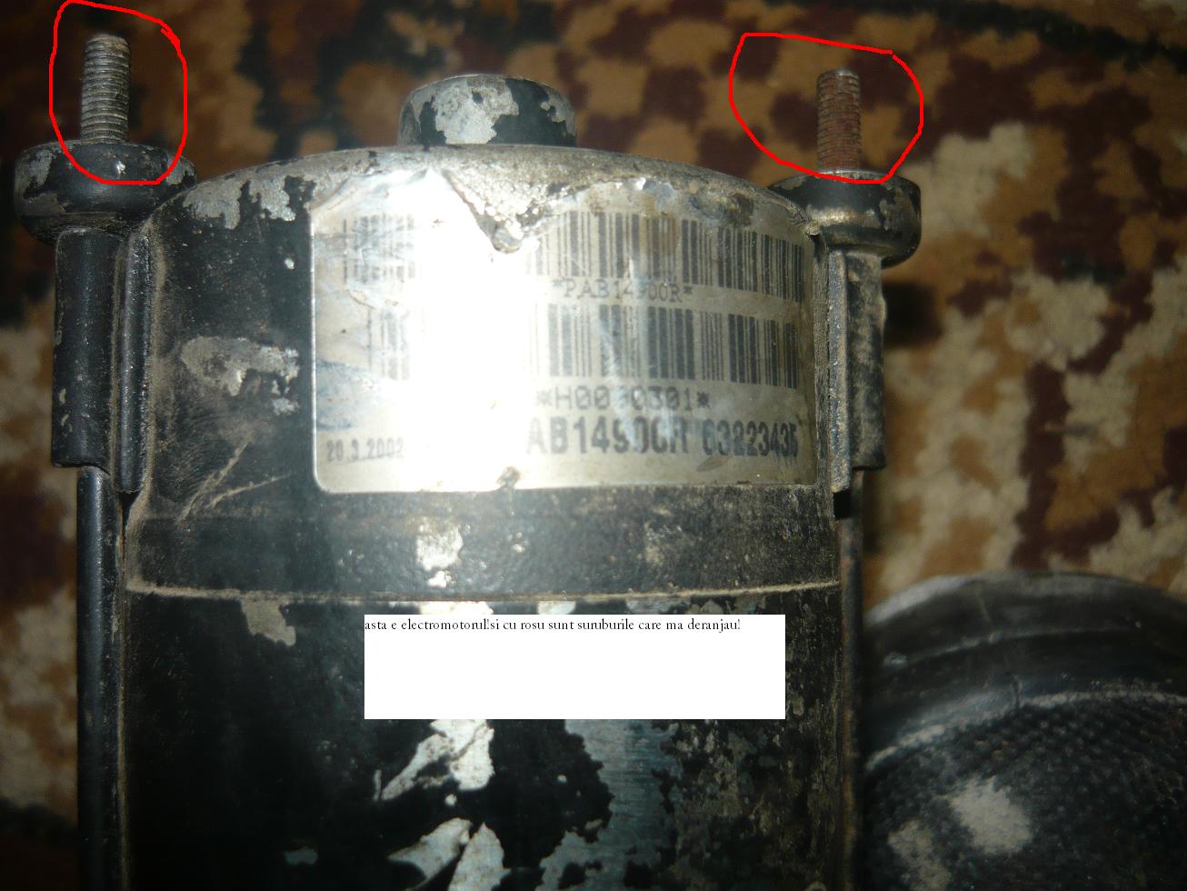

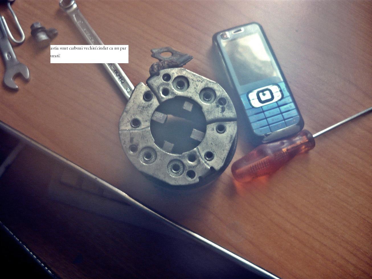

  7. Da! Doar carbuni,si am desfacut juma de masina! Il ai pe cel vechi (inainte de 1996) Da ,scuze!M am chinuit la inceput c am 4 ore sa l scot si nu am reusit !de aceea m am hotarat sa desfac colectorul si acele mufe,care le am desfacut in 15 minute! Dupa aia in 2 ore am si lipit carbuni si am pornit si masina! :twoup:

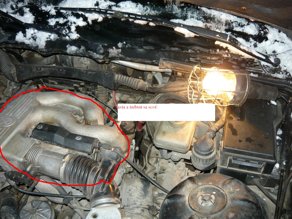

  8. Salut! Scuze de intarziere,dar am fost cam ocupat zilele astea! Nu a mers asa cum ai zis deoarece am tipul ala nou de electromotor si a trebuit sa schimb procedura!A trebuit sa desfact colectorul de admisie si mai ceva piese!Hai ca va arat acum niste poze!
  9. N-ai reusit pe sub masina? Din pacate nu!Am desfacut suruburile,am desfacut bornele ,aproape l am scos dar ma incurca suruburile alea ce tin carcasa!Stii vreo pozitie cumva sa l scoti?
  10. Salutare! Am probleme cu carbuni la electromotor si nu stiu cum sa scot electromotorul!Ma poate ajuta cineva cu un DIY sau ceva acolo?!Am reusit sa l desfac de pe cutie dar nu gasesc nicio pozitie sa iasa de acolo! Masina e e36 compact M43 b 16 din 1994
