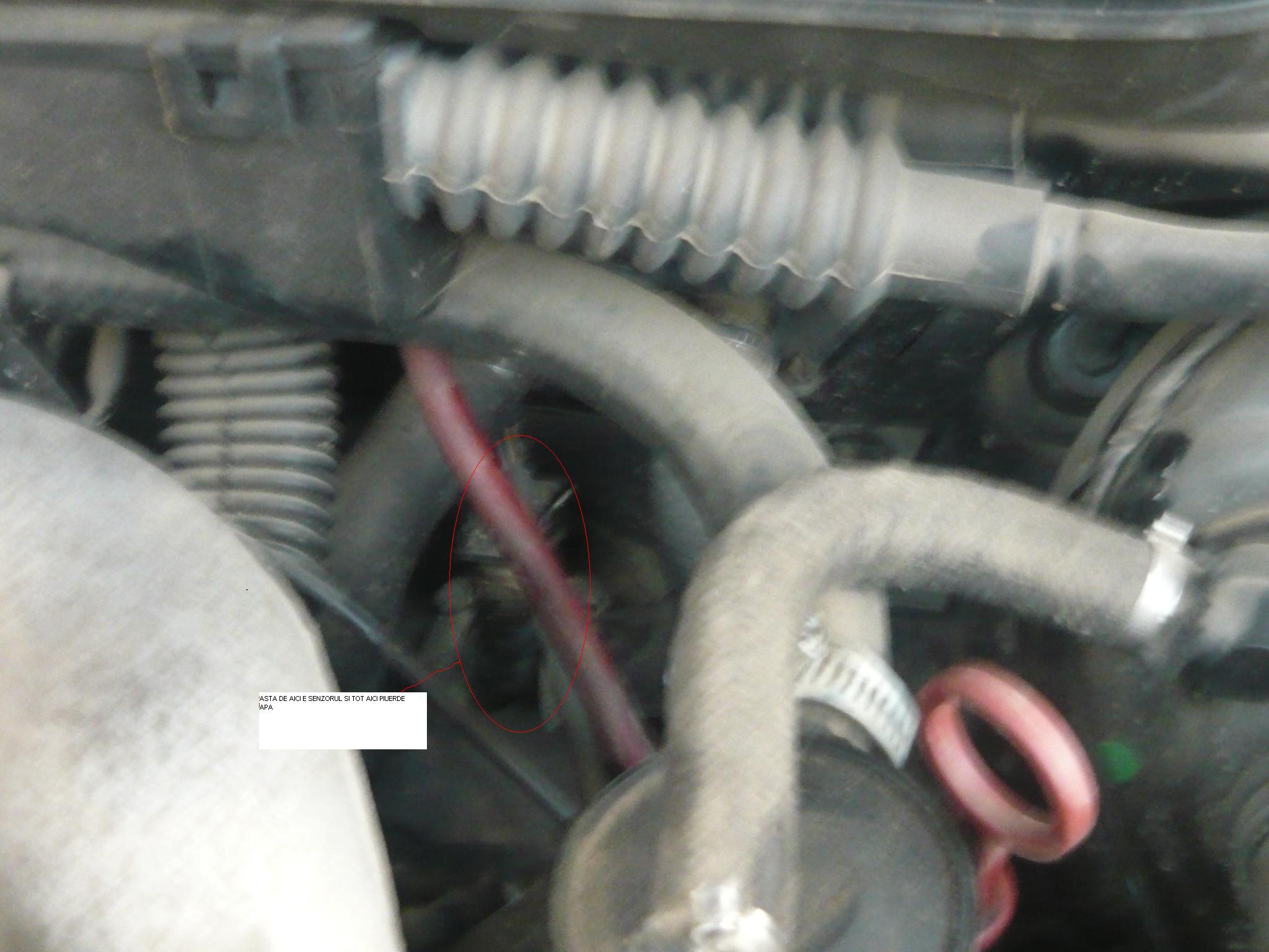

  19. dar pana la urma ce senzor e ala de pe furtunul de la lichidul de racire ca am impresia ca curge exact unde se prinde senzorul in teul ala de plastic!? pe furtun ai senzorul de temperatura ,e pe furtunul dinspre radiator ...acolo curge sau? acolo curge,ai imaginea mai sus!fig 1!pe acolo curge!daca il desfac pierd lichidul,dar cand il pun inapoi trebuie aierisita instalatiia?daca da cum?
  20. dar pana la urma ce senzor e ala de pe furtunul de la lichidul de racire ca am impresia ca curge exact unde se prinde senzorul in teul ala de plastic!?

  22. am echilibrat!la noi costa 8 lei de roata!acum a disparut vibratia volanului pot sa ii dau si 150km/h si sa iau mainile de pe volan!am incercat!acum problema e de ce roade cauciucurile pe spate!fata inteleg ma duc la reglat directia dar fata ce sa i fac?ca vreau sa imi iau cauciucuri noi!~

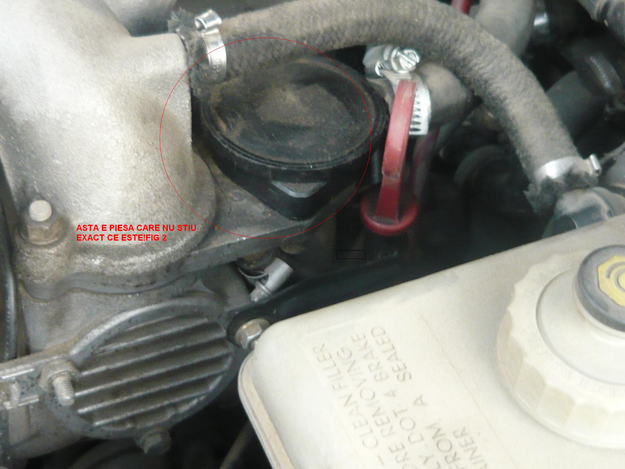

  24. Aia e valva PCV si nu se curata, se schimba daca este defecta. Vezi ca e un DIY cum se face. http://www.bmwclub.ro/forums/index.php?showtopic=5919 aha!mersi !si cum as putea sa imi dau seama ca e defecta?
  25. salutare!!am o scurgere la lichidul de raciore tot imi pierde apa!am gasit unde dar as vrea sa imi spuneti ce senzor este asta din figura 1!acolo imi curge! si as vrea sa stiu ce e asta (fig 2)daca e asta valva aia ce trebuie curatata!ca imi face socuri si daca asta e cum se curata?
