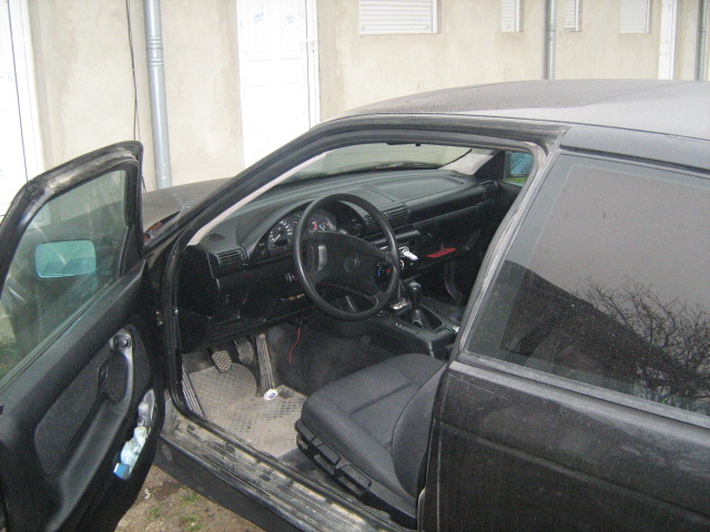

salutare!ar trebui sa pui si tu niste poze cu bordul sa se vada cum e!la mine am avut aceasi problema dar al meu e un e36 compact din 94 si am bordul alfel!eu am scos casetofonul si le am schimbat super usor!aici am dat 4 lei pe unul!hai ca iti arat cum e bordul la mine!am urmarit unde duc firele am scos "dulia"si am schimbat!spor la treaba !
